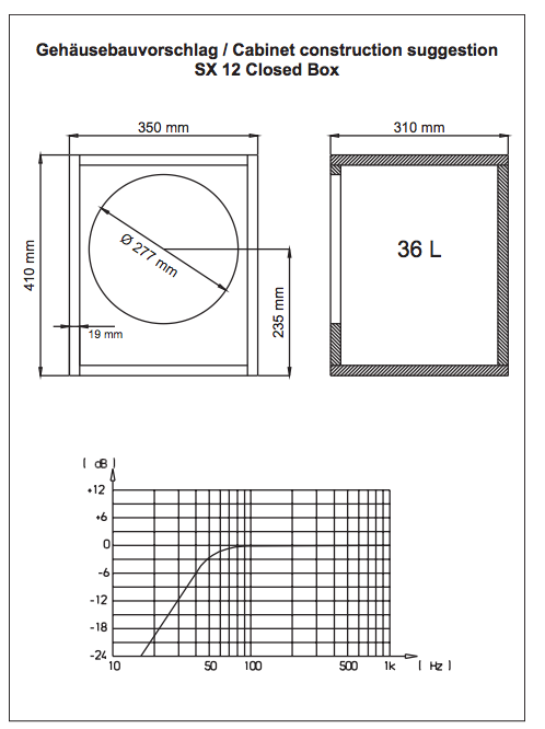

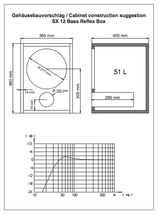

Ajutati-ma si pe mine va rog cu o incinta pentru difuzorul Mac audio SX 12.
Mentionez ca incinta vreau sa o fac eu. Am nevoie doar de niste dimensiuni.

Uite schemele pentru incintele cu care merge sub-ul:
Spor la munca!
