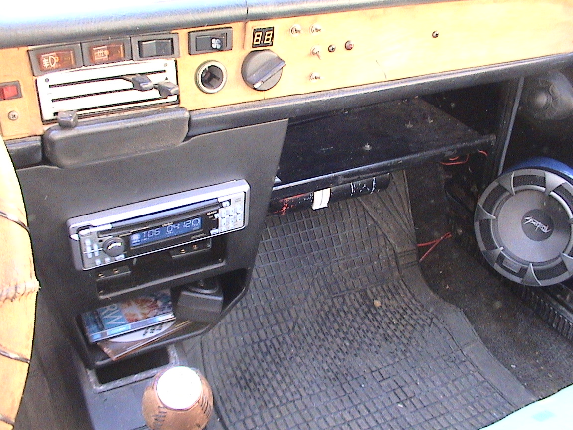

Pentru HU am facut o consola centrala invelita in piele sintetica:
consola centrala nefinisata
 Filesize:  464.16 KB
 Viewed:  588 Time(s)
Consola centrala, sub HU era un equalizer Pioneer, dar nu era bine filtrat alimentarea, poate o sa remediez si va ajunge inapoi.
 Filesize:  400.93 KB
 Viewed:  798 Time(s)

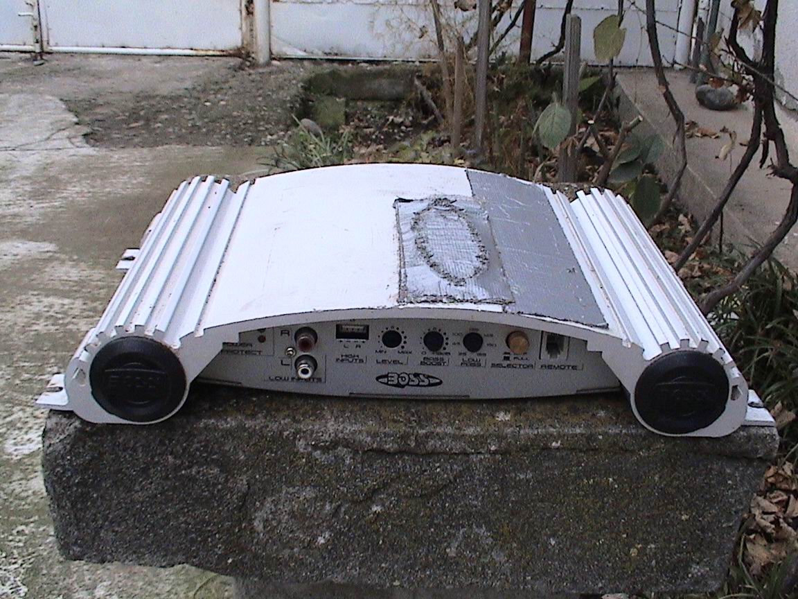

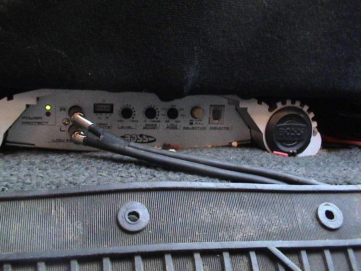

Amplificatorul este capabil de tri-mode, subwooferul este legat in bridge, iar difuzoarele componente in stereo.
Amplificatorul
 Filesize:  207.19 KB
 Viewed:  662 Time(s)
amplificatorul instalat
 Filesize:  396.76 KB
 Viewed:  606 Time(s)

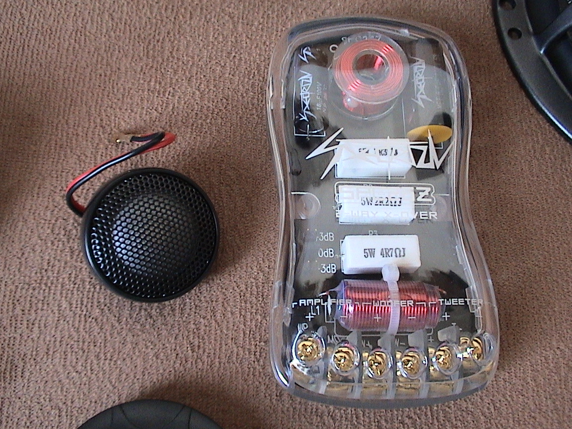

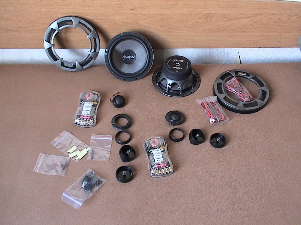

Difuzoarele componente si coaxiale
Spectron SPC26Z
 Filesize:  502.82 KB
 Viewed:  699 Time(s)

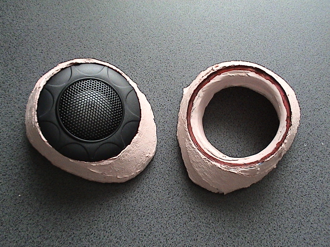

Filtrul si tweeterul
 Filesize:  459.65 KB
 Viewed:  619 Time(s)

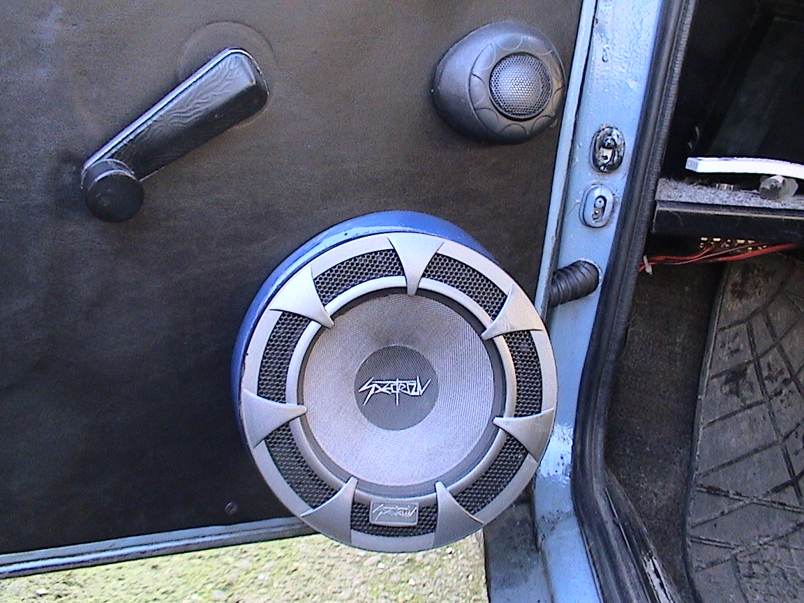

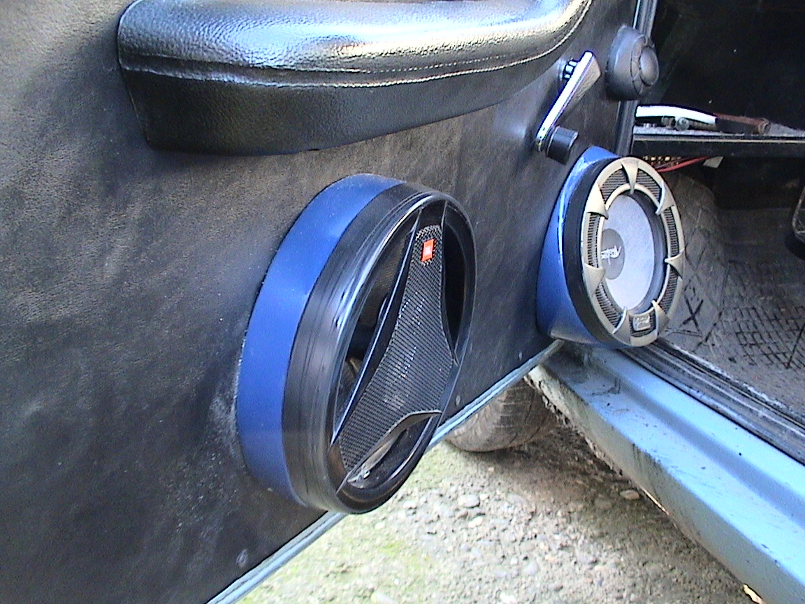

Instalate in usa din fata
 Filesize:  404.97 KB
 Viewed:  642 Time(s)

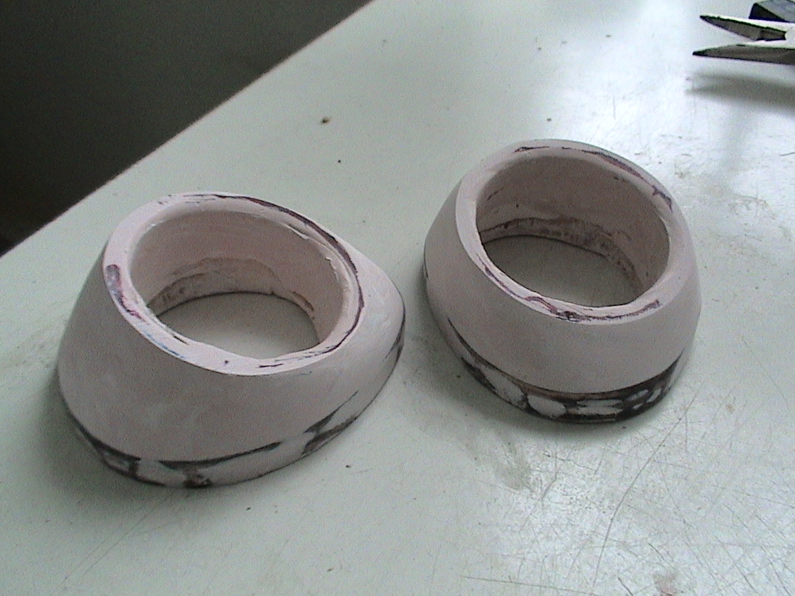

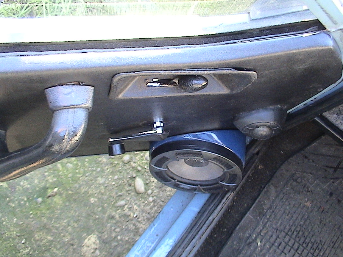

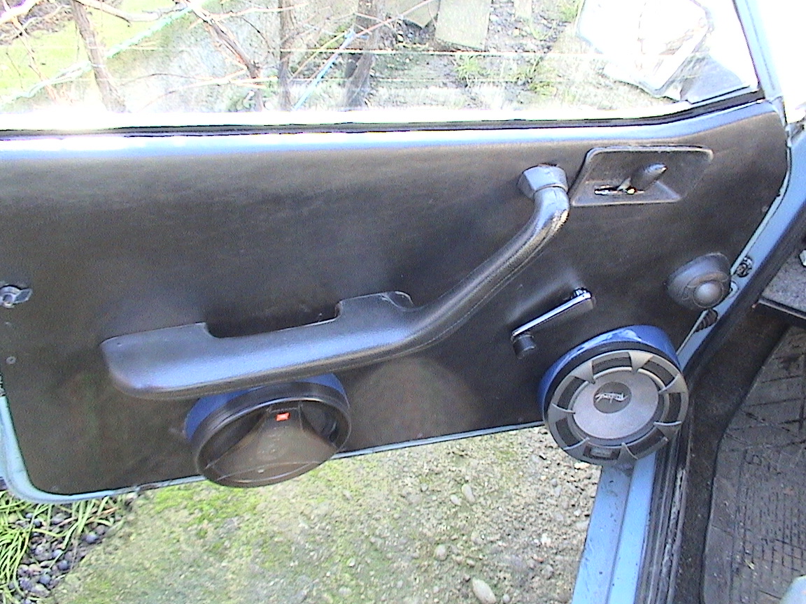

Usa din fata: Difuzoare JBL 636e si Spectron SPC26Z instalate. Inelele sunt facute din placaj si chit cu fibra de sticla, apoi vopsite.
 Filesize:  415.27 KB
 Viewed:  613 Time(s)
Vedere din sus
 Filesize:  373.02 KB
 Viewed:  596 Time(s)

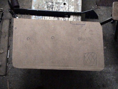

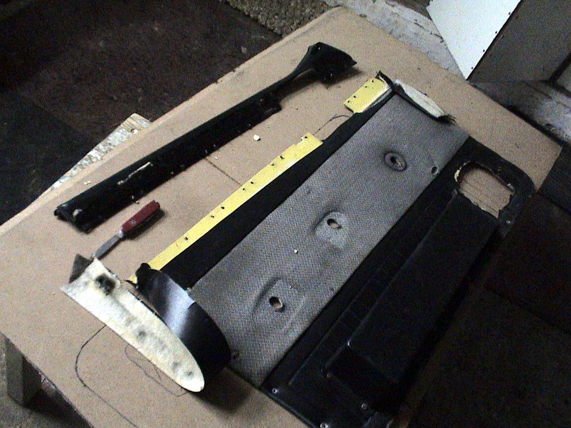

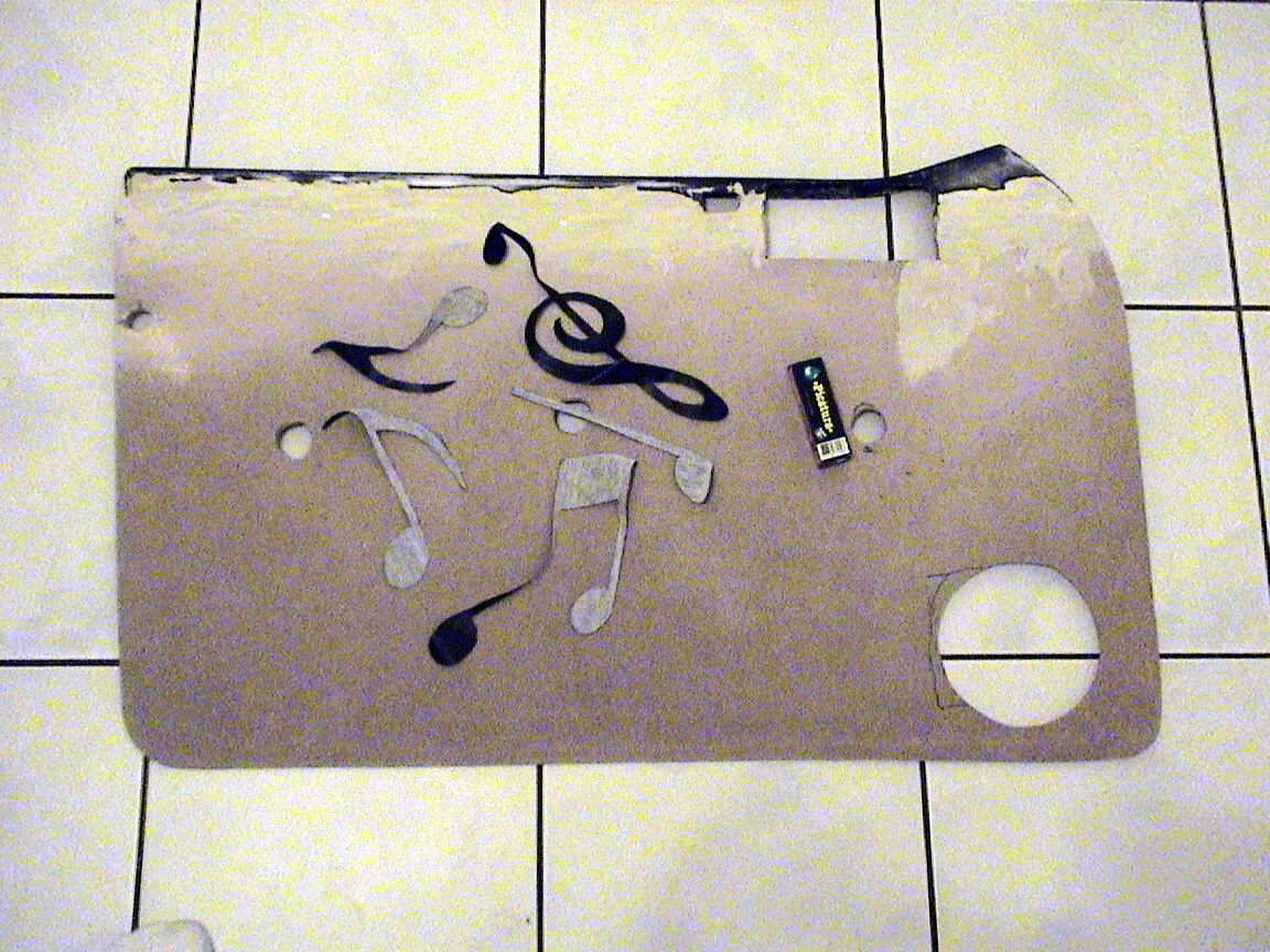

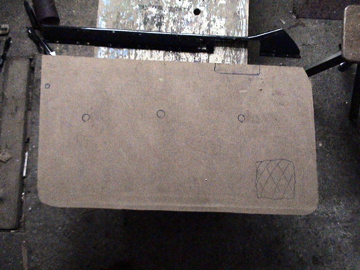

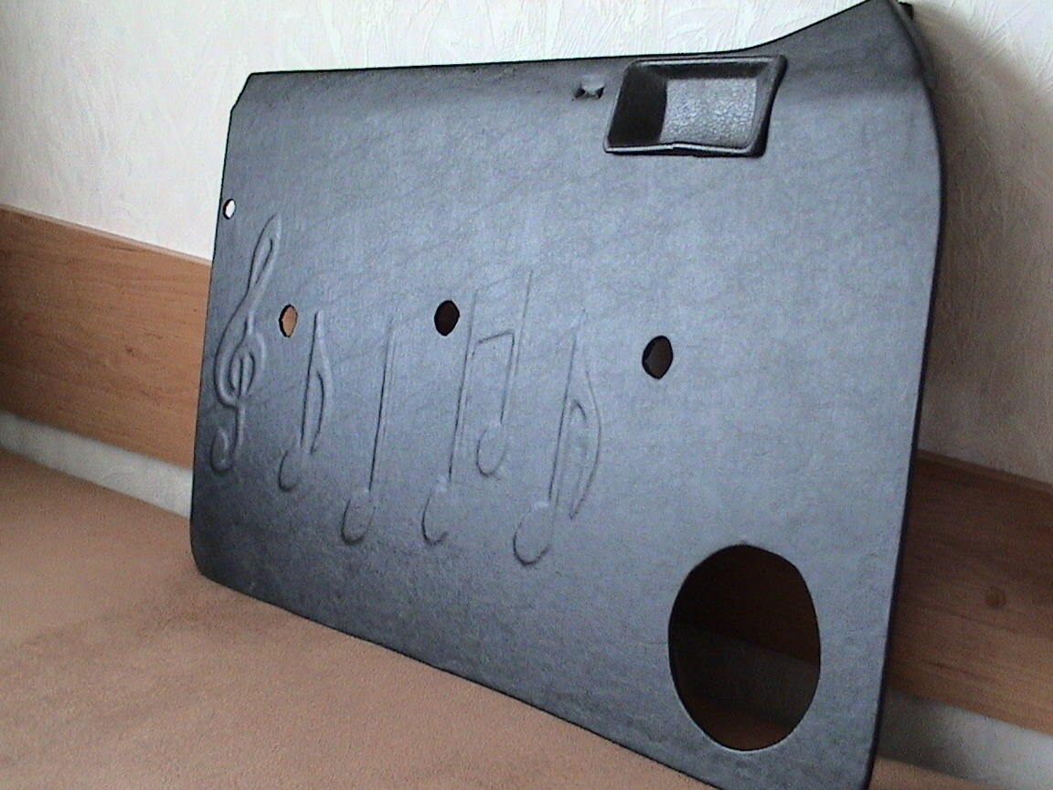

Panoul de usa in timpul fabricatiei:
 Filesize:  185.67 KB
 Viewed:  568 Time(s)
 Filesize:  392.84 KB
 Viewed:  593 Time(s)
 Filesize:  390.28 KB
 Viewed:  578 Time(s)
 Filesize:  258.21 KB
 Viewed:  583 Time(s)

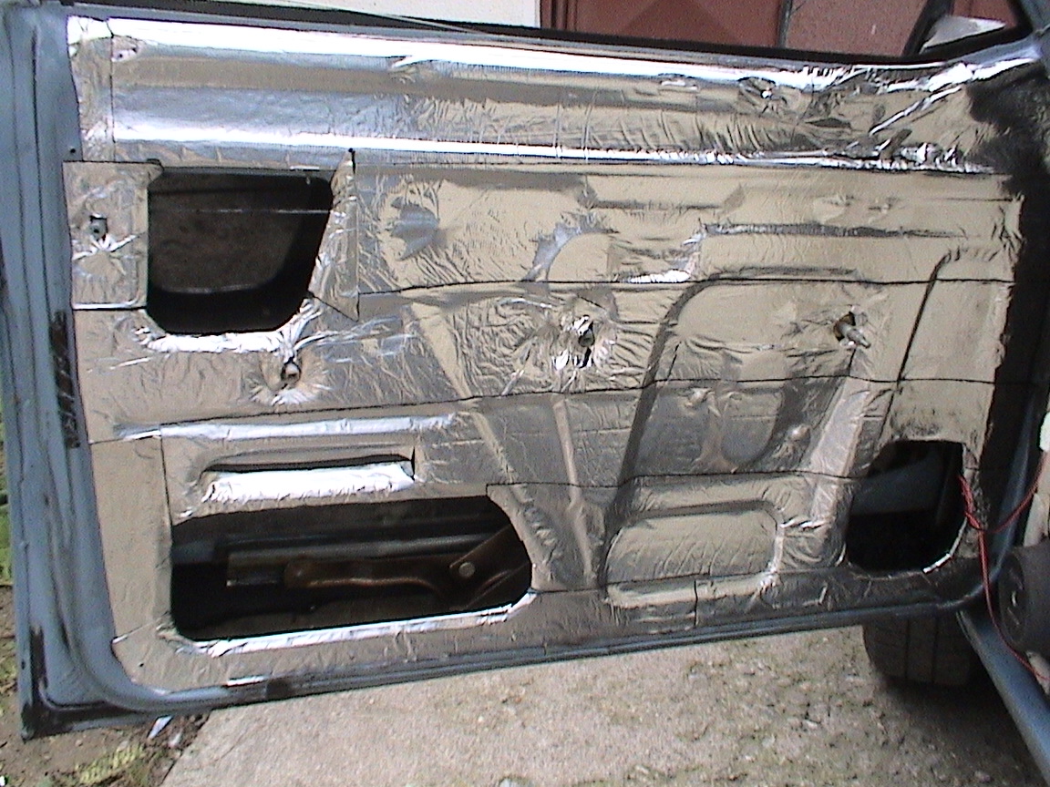

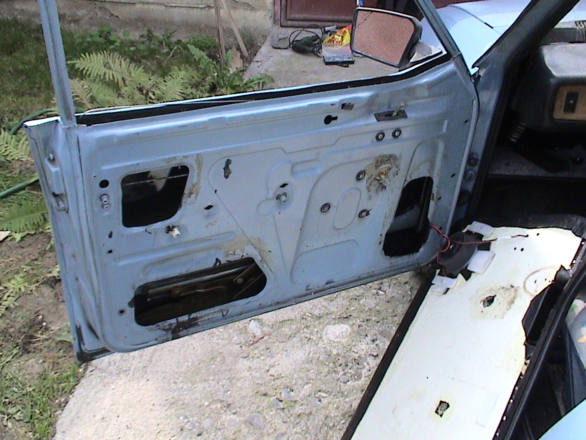

Insonorizarea portierelor, aici este inca numai cu Aluband tabla din interior
 Filesize:  412.45 KB
 Viewed:  675 Time(s)
 Filesize:  386.94 KB
 Viewed:  626 Time(s)

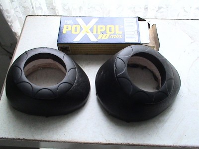

Suportul pentru tweetere (fabricatrea pentru difuzoarele medii tot la fel se face, din pacate nu am facut fotografii)
 Filesize:  473.77 KB
 Viewed:  566 Time(s)
 Filesize:  440.51 KB
 Viewed:  580 Time(s)
 Filesize:  417.89 KB
 Viewed:  596 Time(s)

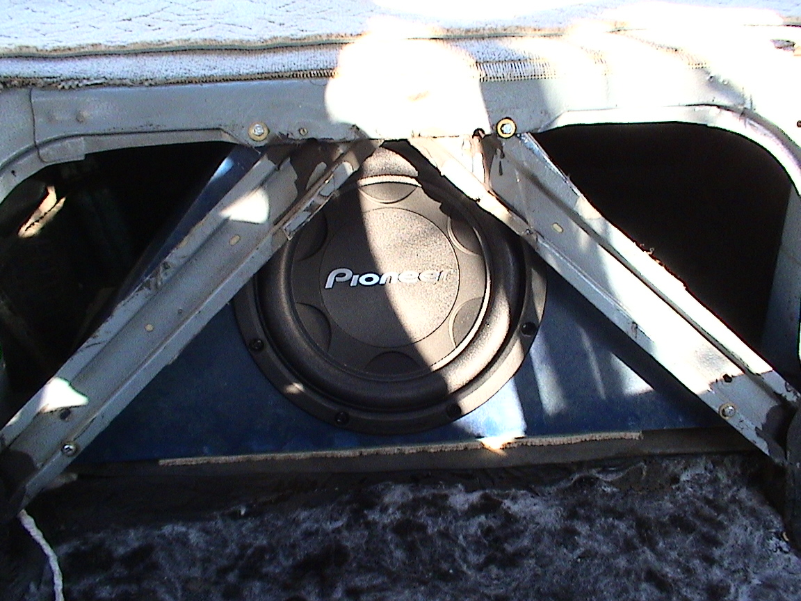

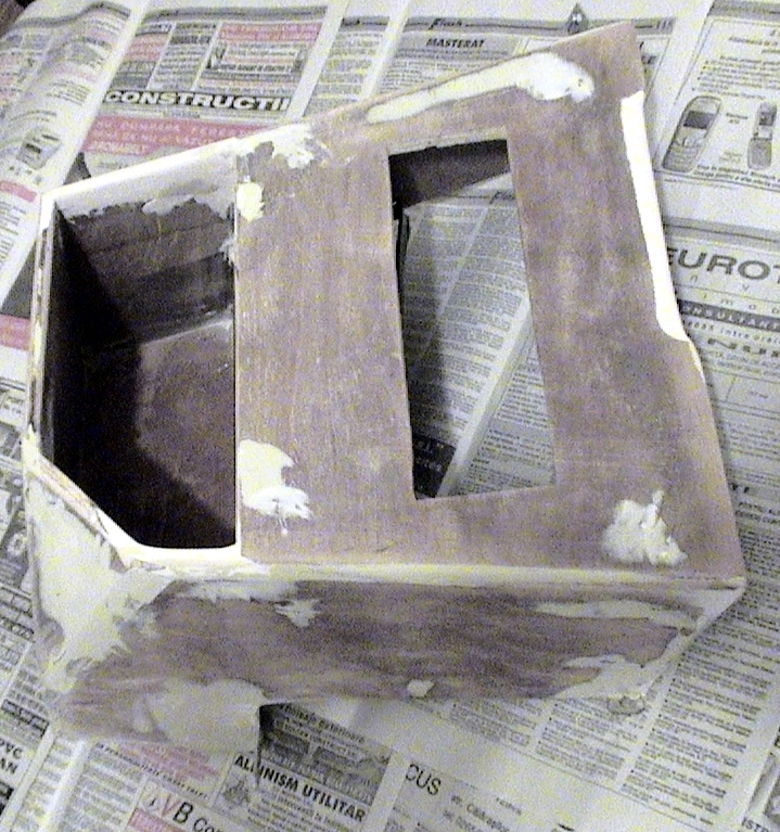

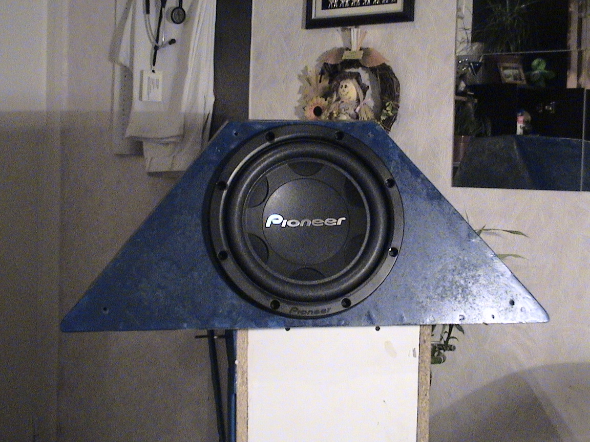

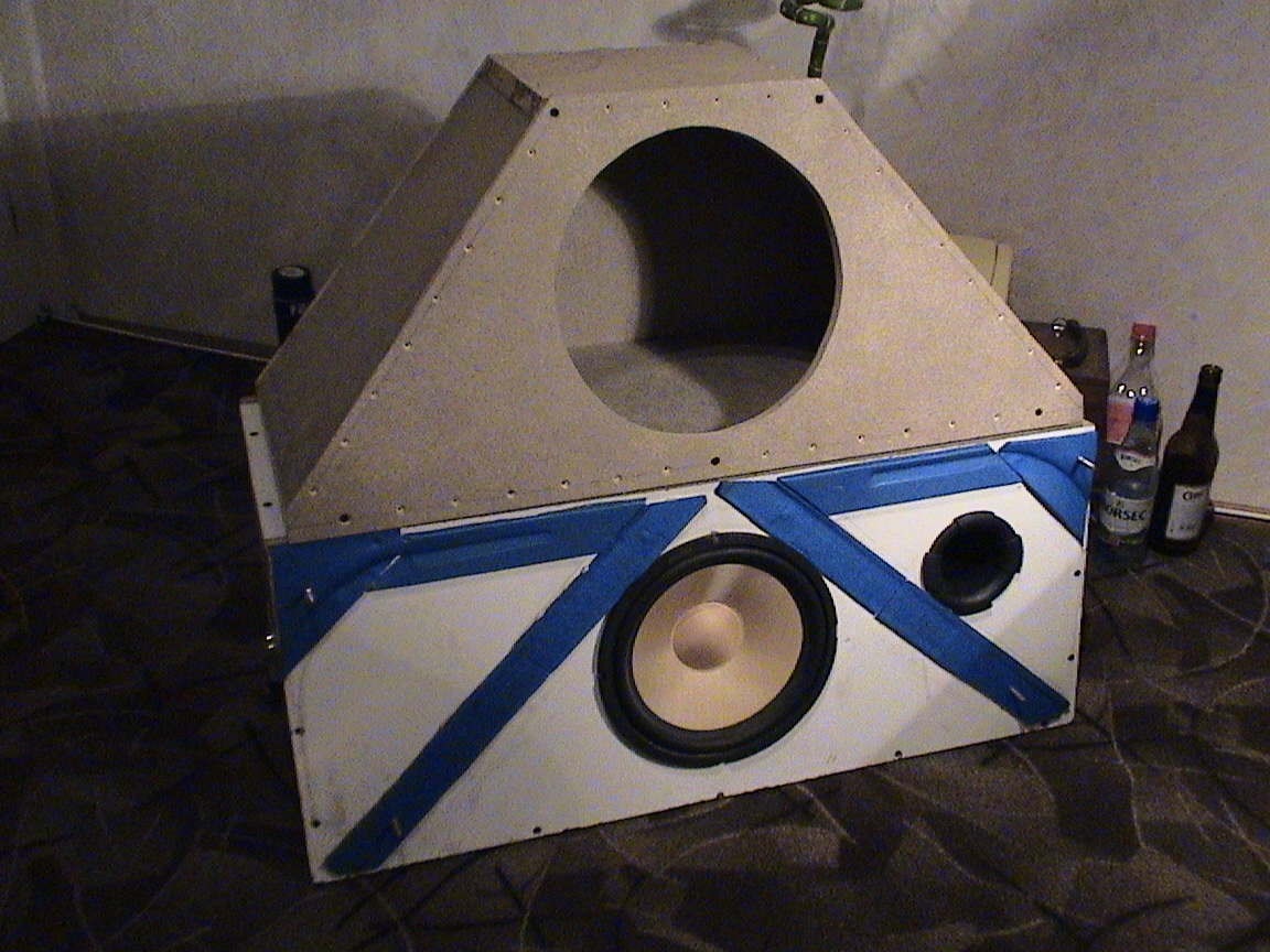

Incinta pentru subwoofer (incinta pe compresie 36 litrii, in unele locuri cu perete dublu si cu ranforsari) In fotografii inca nu sunt puse ranforsarile, in interior este invelit cu burete.
 Filesize:  364.2 KB
 Viewed:  582 Time(s)
Este vopsita, dar nu a iesit bine pentru ca nu am chituit toata suprafata palului cu chit, nu are un luciu cum as fi dorit, o sa mai pun mocheta pe ea.
 Filesize:  377.58 KB
 Viewed:  585 Time(s)
Incinta instalata in masina
 Filesize:  463.4 KB
 Viewed:  586 Time(s)

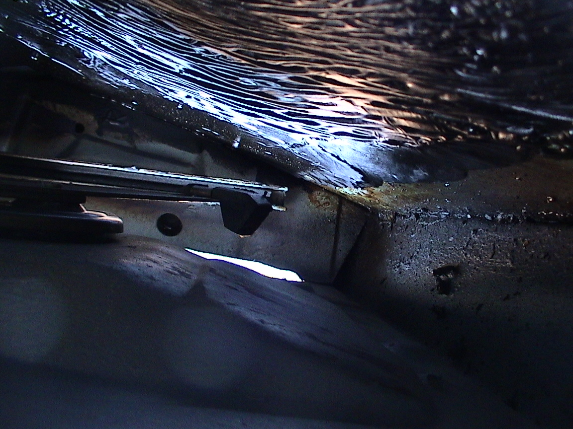

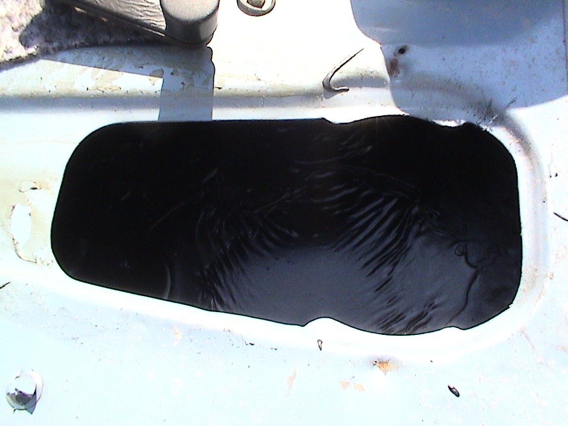

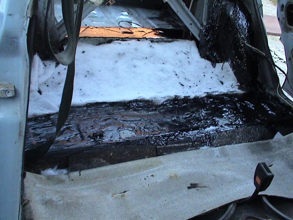

Antifonare podea (in interior am pus 4x5kg de antifon
In timpul antifonarii la podea
 Filesize:  375.61 KB
 Viewed:  615 Time(s)
 Filesize:  480.7 KB
 Viewed:  611 Time(s)
antifon in usa
 Filesize:  370.44 KB
 Viewed:  586 Time(s)
vedere din interiorul portierei
 Filesize:  501.18 KB
 Viewed:  618 Time(s)

un singur lucru l-as modifica...as ridica putin tweeter-ele. mi se par cam jos puse, le-as prefera macar la nivelul partii de sus a bordului, sau pe stalpii fata.
dividivus
Data înscrierii: 22/Noi/2006
Mesaje: 45
Locație: Tg.Mures
MesajTrimis: Vin Dec 15, 2006 6:14 pm    Titlul subiectului: Răspunde cu citat (quote)
Ceea ce priveste instalarea sistemului audio: subwooferul se afla in portbagaj prins cu suruburi de peretele care desparte habitaclul de portbagaj. Difuzoarele coaxiale sunt legate direct la HU, iar amplificatorul alimenteaza in tri mode subwooferul si difuzoarele pe componente. Cel mai greu era sa antifonez si sa rigidizez tabla de pe masina (ca doar e o Dacie) ca sa nu am probleme cu vibratiile deranjante (aici ma refer sa nu cante caroserie, masaj pentru spate am si acuma si-mi place). Este adevarat ca difuzoarele totalizeaza 720 W RMS (subwooferul 400 WRMS, coaxialele 60WRMS, componentele 100WRMS) dar amplificatorul scoate maxim 600 W, iar in modul bridge 300WRMS. Urmatorul lucru ce o sa fac este sa cumpar inca un amplificator pentru medii si inalte, iar amplificatorul pe care-l am momentat o sa folosesc doar pentru amplificarea subwooferului (nu o sa am nevoie de filtru pasiv, care acum este necesar, atat pentru filtrare cat si pentru ca subwooferul si filtrul sa aiba impedanta (legate in serie) de minimum 8 ohmi, pentru ca amplificatorul lucreaza acum in tri mode)
Ultima modificare efectuată de către dividivus la Vin Dec 15, 2006 11:10 pm, modificat de 1 dată în total
dividivus
Mesaje: 45
Locație: Tg.Mures
MesajTrimis: Vin Dec 15, 2006 6:17 pm    Titlul subiectului: Răspunde cu citat (quote)
asus a scris:
Da am mai auzit si de la altcineva sugestia asta, dar adevarul este ca se aud foarte bine, eu am mers pe SQ si crede-ma ca am incercat mai multe locuri pt tweetere si sound-stage-ul este cel mai bun asa cum sunt instalate acum.

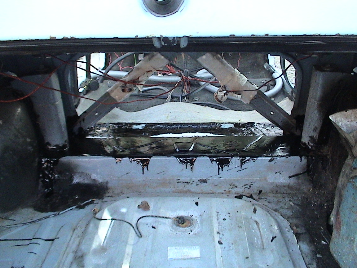

Bravos, felicitari pt ce ai facut acolo. Smile Mai ales ca vb despre o Dacie, care pe langa ca este sedan, zdrangane din toate incheieturile daca vrei sa depasesti prin putere bariera audio indusa de caroseria in 3 volume.
Apropos, cum ai facut cu portbagajul? Dacia mea e de la mama ei insonorizata cu teroson or something (chestia aceea cu aspect zgrunturos care se da pe interiorul capotei) pe fetele usilor, pe aripile motor si portbagaj, pe capota & portbagaj, are folii de 1cm grosime pe podea, peste tot si... tot zdrangane Crying or Very sad Capacul portbagajului se umfla si danseaza pe cheder, problema care nu stiu cum o sa o rezolv, chiar si cu dynamat. Sa-i dau gauri sa elimin presiunea? Acum, iarna? Shocked
dividivus
Mesaje: 45
Locație: Tg.Mures
MesajTrimis: Vin Dec 15, 2006 6:58 pm    Titlul subiectului: Răspunde cu citat (quote)
Podeaua portbagajului este antifonat cu antifon cauciucat, am pus banda adeziva in jurul rezervorului de benzina (dupa ce am antifonat totul si inca nu s-a uscat antifonul am dat jos banda adeziva, astfel pot sa scot in caz de nevoie rezervorul de benzina). Antifonul este bun pt ca este ieftin, curge in toate gaurile si intre tabla unde fixeaza totul ca sa nu scoata zgomot. Aripile laterale din portbagaj sunt antifonate cu Aluband (o rola de 10cmx10m este in jur de 46 lei, deci mai ieftin ca dynamatul, trebuie 2-3 role), in portbagaj este bun si asta.
Uite un filmulet ce am facut dupa ce am antifonat portierele fata cu antifon + dynamat pe panoul exterior si aluband pe cel interior. Diferenta se aude intre usile din fata si cele din spate. In realitate diferenta se aude si mai bine, in plus a inbunatatit putin si calitatea sunetului.
http://video.tinypic.com/player.php?v=40njdjr
