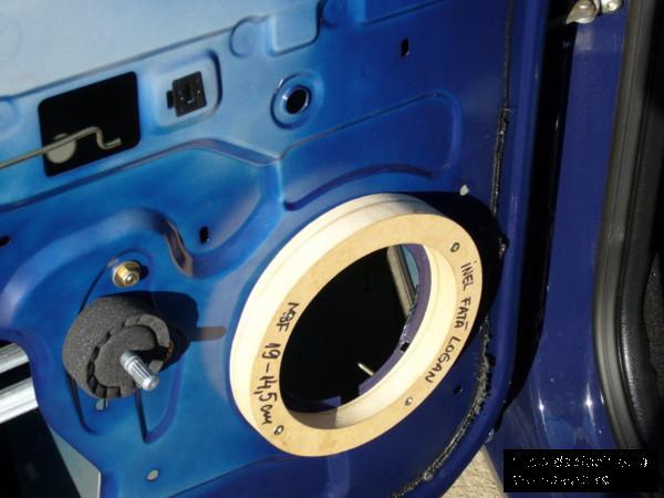

dc ai 10cm si vrei sa pui de 13cm singura varianta ar fi sa folosesti niste inele adaptoare din MDF sau sa tai usa ( ultima varianta nu te sfatuiesc ) !

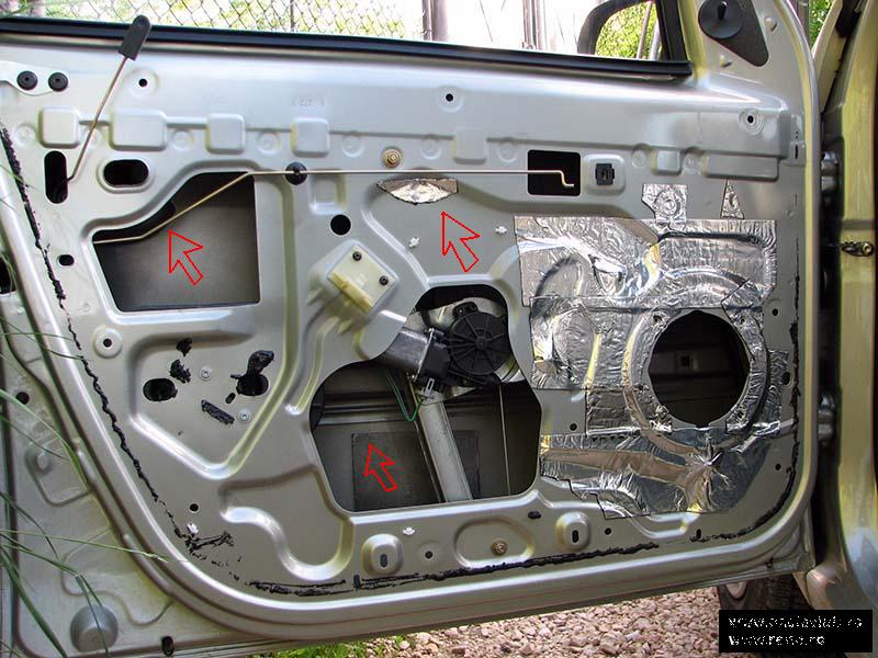

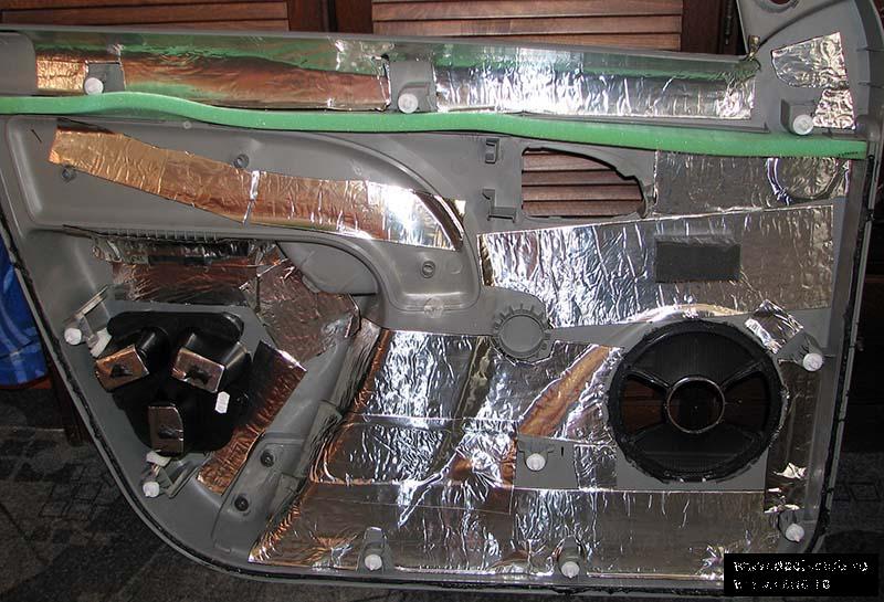

insonorizare teas sfatui sa faci atat dc amplifici difurile sau nu ... insonorizarea reduce gradul de vibratii iar sunetul difului nu va fi completat sau acoperit de zdranganelile tablei sau a altor componente ale usii !

nu cred ca exista vro firma sa faca in special asa ceva .. dar sunt sigur ca exista firme care fac si asa ceva ! dc te chinui putin ti le poti face si singur !
despre insonorizare ce ai ales tu acolo ar fi minimul pe care lai putea face !
insonorizant trebuie pus in interiorul usii ( pe interiorul fetei exterioare )...
pe exteriorul fetei interioare .. si pe interiorul fetei de usa !
sper ca mam facut inteles indeajuns pt ati forma o idee !
pozele is ca sati faci o idee ... lucrarea nu se apropie de una cu simt de raspundere .. materialul insonorizat este folosit cu zgarcenie ! Embarassed
INEL ADAPTOR
 Filesize:  94.69 KB
 Viewed:  816 Time(s)
insonorizarea pe interiorul fetei exterioare si pe exteriorul fetei interioare
