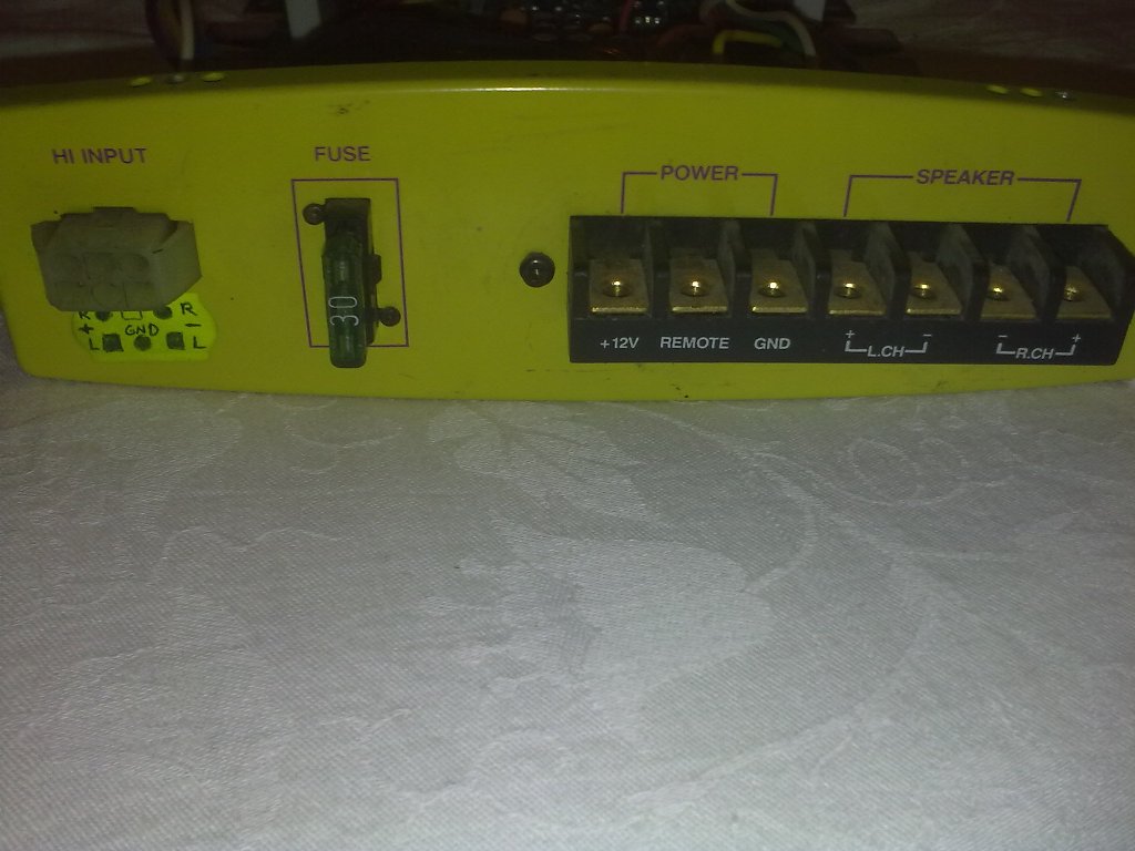

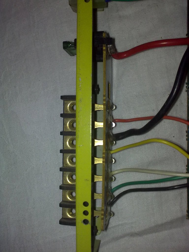

Am primit de la cineva un amplificator Magnat Energy 200 Special Edition degeaba si nu stiu mai nimic despre el...am vazut ca a fost si umblat in el, intrarile rca inlocuite, insa ce m-a intrigat pe mn e faptul ca la power, pe conectorul pe care scrie +12v nu avea lipit nici un fir in interior.E normal asa?
Cum sa fac legaturile pt a lega in punte?am vazut ca are si un buton "Normal/Bridged"
si ca sa il leg direct de la o boxa din portiera(am player stock momentan)am inteles ca am nevoie de un fel de adaptor de semnal hi-low?sau are si amplificatorul acesta incorporat un asa adaptor(am inteles ca unele sunt echipate...)
amplificatorul vreau sa il pun in masina pe un subwoofer micut sal de 120w(ahx2030:D) si sa fac o proba cu el dupa ce termin incinta pentru HCCA...momentan asa o sa merg,cu ala micu Very Happy.
De cat ar trebui sa fie siguranta care vine montata langa borna de la baterie?(pt 120w)
Atasez si niste poze.

la conectorul de +12V contactul se face prin circuitul imprimat , trece prin siguranta si apoi merge spre placa prin firul rosu
pt a o pune in punte o muti pe bridge

aha am inteles...m-am gandit si eu la chestia asta pt ca am observat ca firul acela rosu care pleaca dela siguranta e ceva mai grosut decat restul.
ms de lamurire Smile
in legatura cu siguranta ce ar trebui s-o iau pt pus langa baterie:de cati amperi ar trebui pt aia 120w? si adaptorul hi-low trebuie separat?vreau sa le iau maine si sa le si montez Smile

Amplificatorul tau are atat intrare high in cat si intrare low in , deci nu ai nevoie de nici un fel de adaptor.
Daca playerul are iesire de semnal pe mufe RCA ar fi recomandat sa o folosesti, astfel vei folosii intrarea de semnal low de la amplificator.
Daca player-ul nu are iesire pe RCA-uri, te conectezi de la iesirea/iesirile player-ului (alea pentru difuzoare) la mufa high in.
Cam asa ar trebuii sa fie mufa high in http://i53.tinypic.com/2h7fhup.jpg
