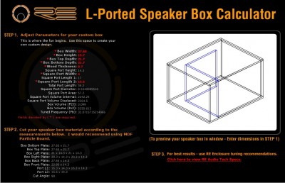

MesajTrimis: Vin Noi 11, 2011 7:27 pm    Titlul subiectului: Răspunde cu citat (quote)
asta pare ok??? sau trebuie suprafata si mai mare la port? si inca o intrebare .. volumul incintei se calculeaza cu tot cu port sau fara??

MesajTrimis: Vin Noi 11, 2011 7:44 pm    Titlul subiectului: Răspunde cu citat (quote)
fara port si fara difuzor (care are ~3L)
pune-i 65L, iar suprafata portului sa nu fie mai mica de 250cm patrati , exemplu 7cm x 36cm
