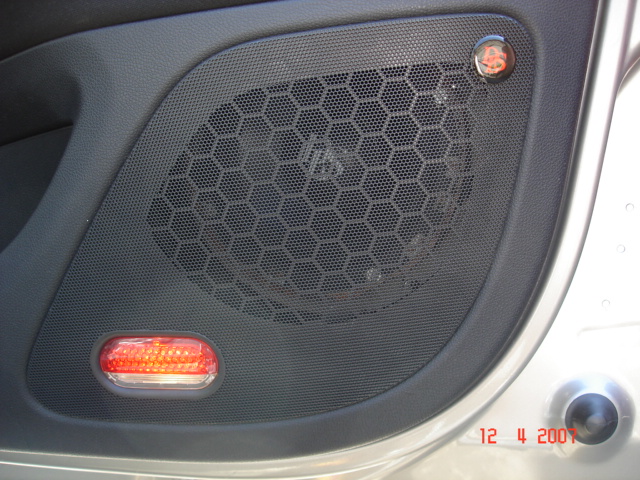

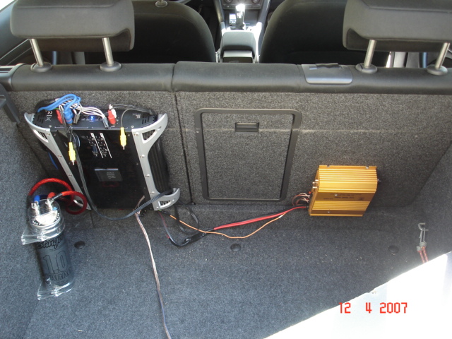

Hai sa va prezint si eu sistemul meu Smile
*Masina: Skoda Octavia II 1,9TDI

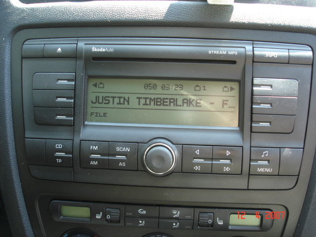

*Player: Stream mp3 , original al masinii.A fost modificat si am scos 2 iesiri RCA dinainte de amplificatorul integrat al playerului.Acest player are integrat un limitator de distorsiuni, astfel incat indiferent cat de tare este dat, acesta nu distorsioneaza Very Happy

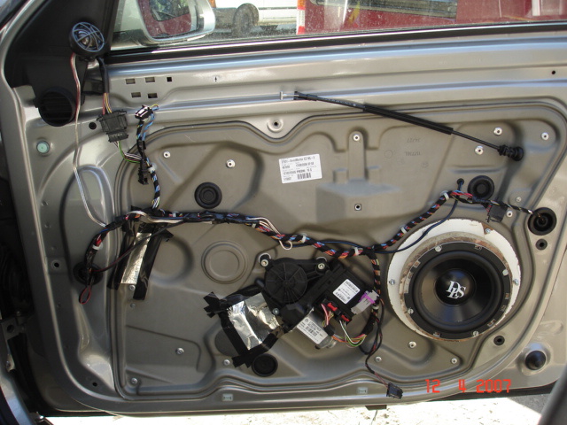

*Difuzoare fata: DLS MS6A - 100W rms , 16,5cm
*Difuzoare spate: Kenwood KFC-1787 - 55W rms, 16,5cm, legate pe player

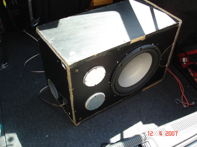

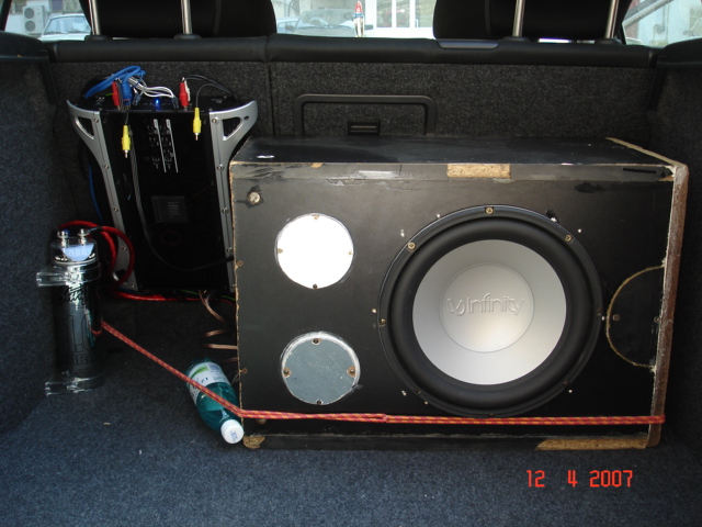

*Subwoofer: Infinity Kappa 120.3se - 300w rms, in cutie bass-reflex de 50l,acordata ba la 30Hz, ba la 50Hz, in functie de cat de tare am chef sa bubuie Very Happy
*Amplificator JBL 75.4 - 4x104W rms sau 2x280W rms, in punte. Doua canale amplifica difuzoarele fata, iar celelelate 2 subwooferul.
*Condensator Stinger SC201MNC , 1F
*Kit alimentare Dietz 20mm
Cam asta este sistemul in faza actuala.Incerc sa strang bani pentru un player nou(ma gandesc la un Clarion DXZ778RUSB, ramane de vazut).De asemenea si cutia subwooferului trebuie schimbata deoarece arata groaznic, dar momentan isi face treaba foarte bine.
De auzit se aude destul de bine.Dls-urile se aud foarte frumos,cald,dar parca ar merge putin mai tare si putin mai agresiv.Asta sper ca se va rezolva in momentul in care voi schimba playerul.Wooferul nu se aude foarte foarte tare,dar in schimb se aude foarte bine(calitativ), zic eu.
Amplificatorul acela micut nu mai este acum.Inainte amplifica difuzoarele spate,dar am decis ca nu are rost.Este facut de mine in carcasa unui amplificator mai vechi si scoate 2x70w rms la 4 ohm.S-ar putea sa-l scot spre vanzare.Ma mai gandesc.....
Va astept cu pareri si intrebari legate de sistem.Cine va veni sambata la intalnire, il va putea asculta Wink

Cutia subwooferului are cativa ani.A gazduit mai multe difuzoare.Este asa "carpita" deoarece inainte nu stiam ce inseamna sa acordezi o incinta, puneam si eu niste tuburi acolo si vedeam cum suna Very Happy Oricum, se aude bine cu ea,chiar si asa carpita.O voi schimba cu prima ocazie Wink

Ca insonorizant nu am pus decat niste vata(minet) intre fata de plastic a usii si tabla.Gasesti minet in obor la erajul 1.
Suporturile alea nu vor fi bune decat pe spate.Pe faza trebuie facut un adaptor custom din mdf sau pal.Altfel nu se poate.O sa vezi cand vei desface usile.
