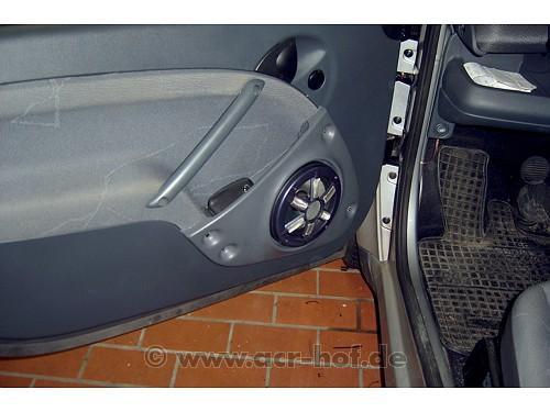

Ceea ce zici tu de doorboards am deja.Uite si o poza.Nu am montat inca pe masina dar am tot.Poza e exact cu emphaserul si cu doorboards ce am eu.

"door pods" sunt ca o incinta prinsa de fata de usa(caz in care nu vad asa necesara insonorizarea toatala a usii..care oricum e de plastic si nu vad sa fie prea mare diferenta cu sau fara insonorizare) sau e doar un soi de rama sa prinda difuzoarele?
