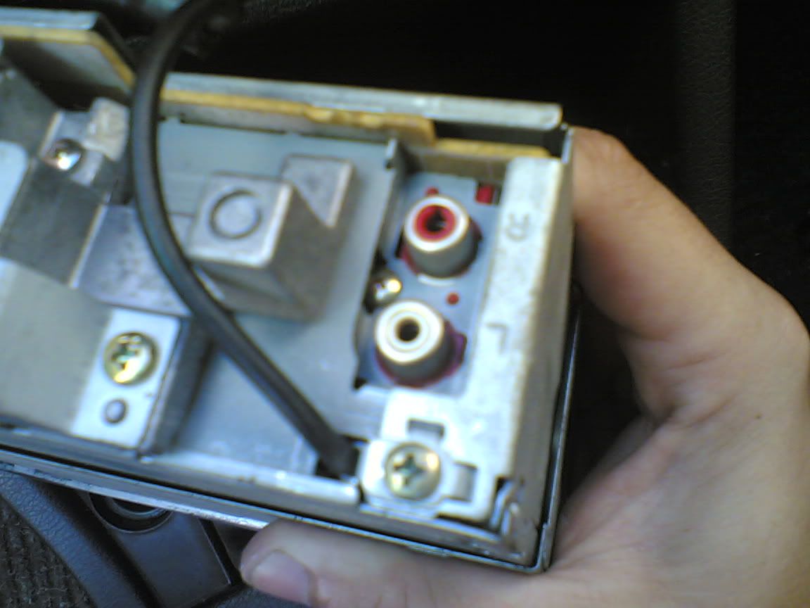

deci... ce unesc? sigur ca din cd-player vor veni 2 rc-uri... pe le scrie l si r.. si la statie alea 2 unde vin? tot nu am inteles. am sa fac o poza mai incolo... adica in 10 min.

MesajTrimis: Mie Sep 06, 2006 4:57 pm    Titlul subiectului: Răspunde cu citat (quote)
dupa cum am zis... am revenit cu poze... incercutzi rca-urile unde vin difuzoarele... odata vreau sa folosesc 2 canele din cele 4 ale statie, o data un punte cele 4 canale...
deci ar fi 2 varinte...
multumesc.

MesajTrimis: Mie Sep 06, 2006 5:14 pm    Titlul subiectului: Răspunde cu citat (quote)
1. daca amplifici toate cele 4 boxe faci asa: introduci in casetofon 2 mufe, iar pentru statie trebuie sa cumperi un "spliter" in Y.
-------< cam asa ar fi "schema" pleaca 2 din casetofon si se transforma in 4 in statie.
2. daca amplifici doar 2 boxe (cele de pe fata) pleci cu un cablu din casetofon si in introduci in statie in 2 din cele 4 mufe de la IN.
3. mufele de line out le folosesti sa conectezi o alta statie la cea de acum.
pentru a folosi statia in bridge (punte) nu folosesti rca-urile ... folosesti conectori din partea cealalta a statiei.
