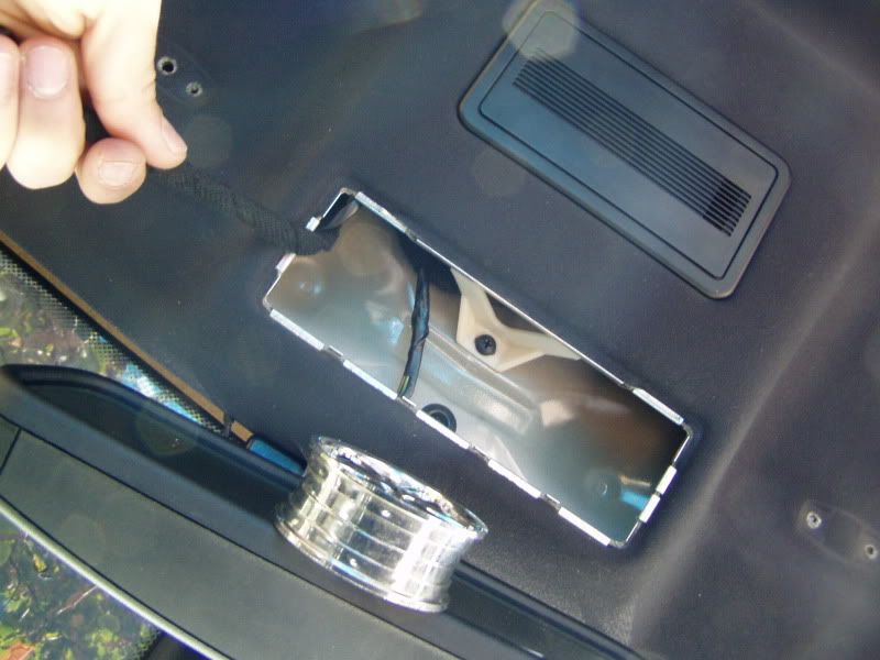

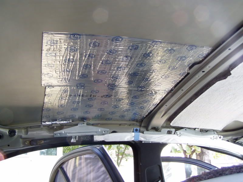

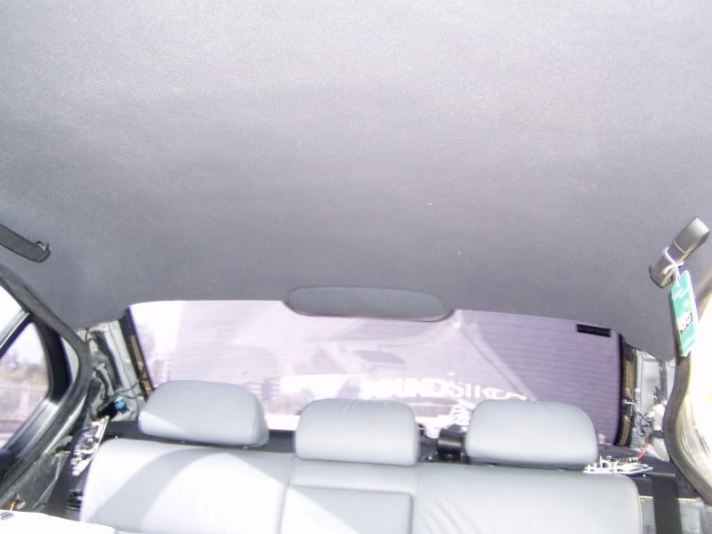

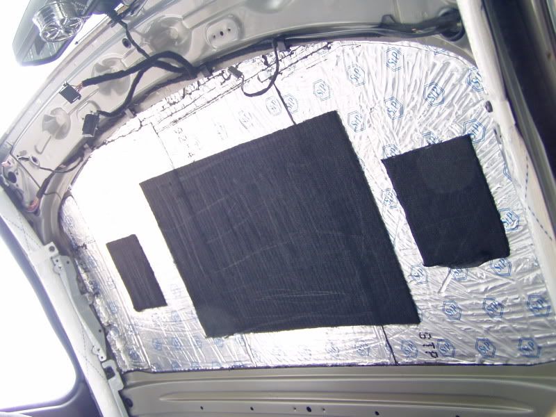

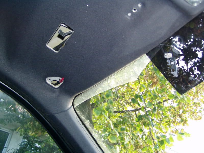

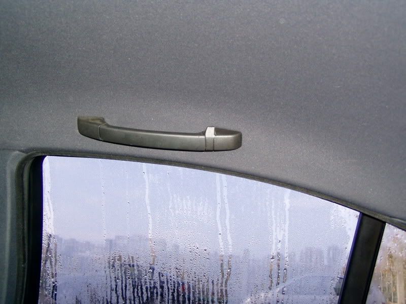

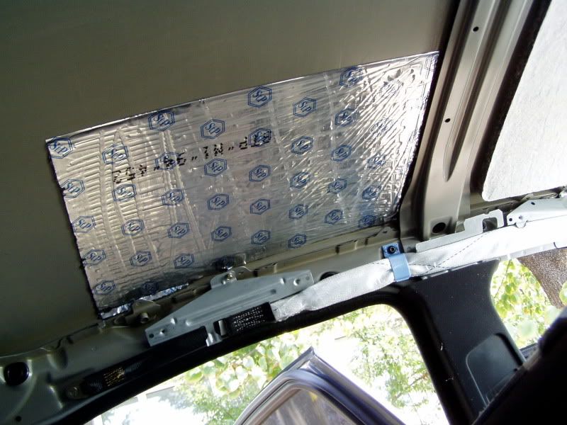

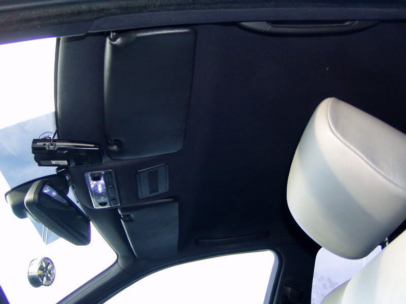

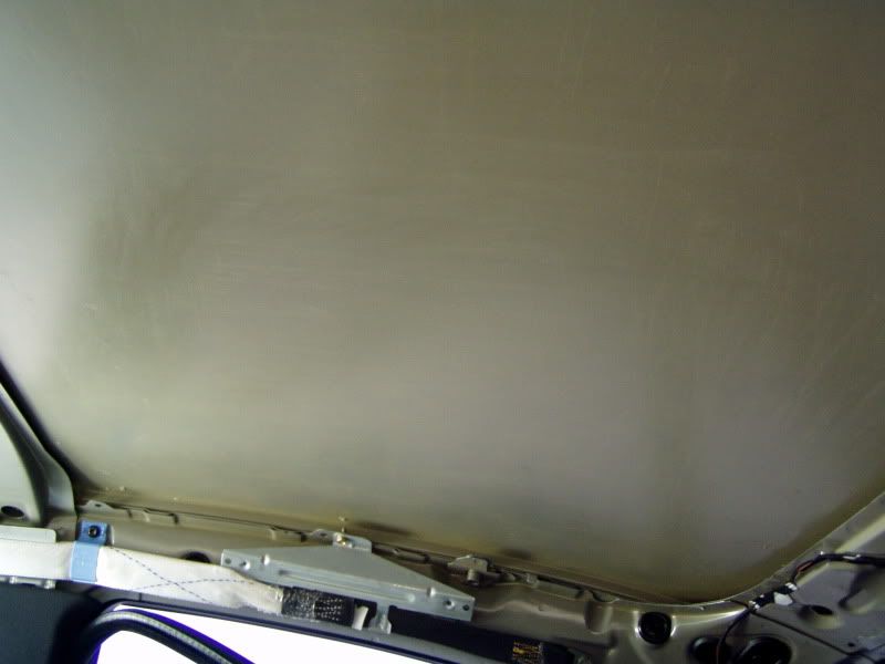

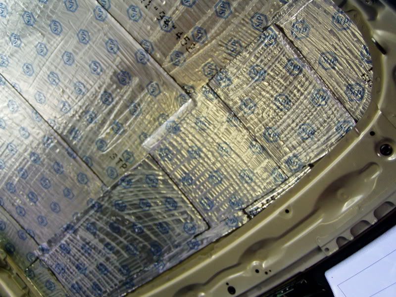

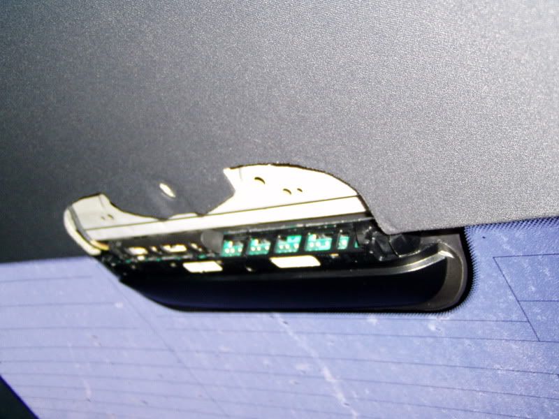

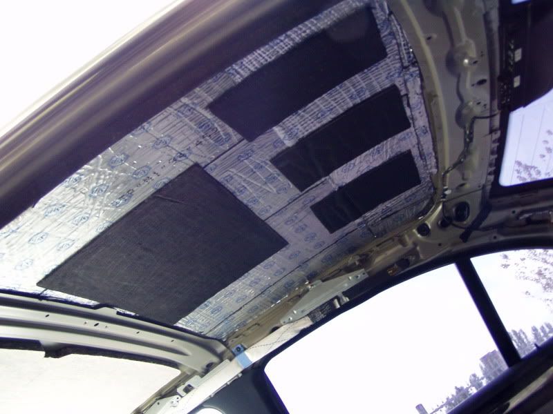

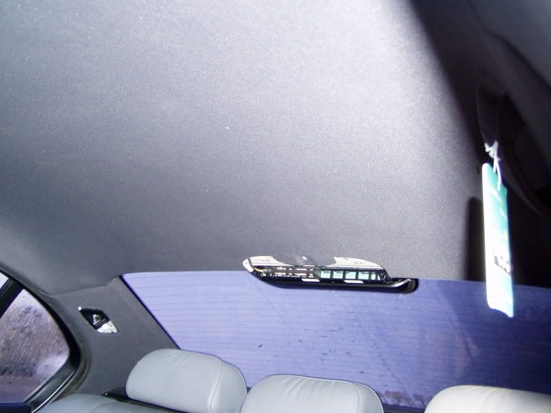

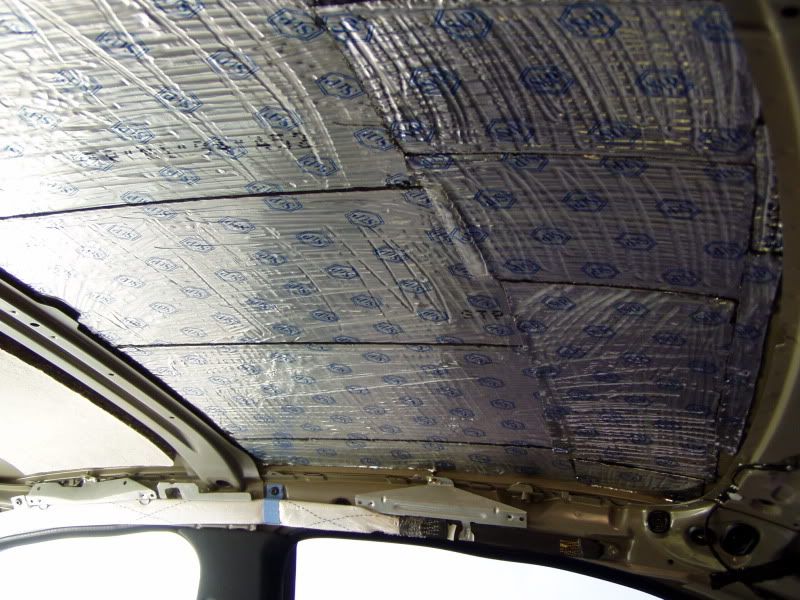

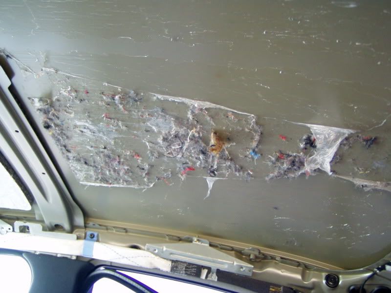

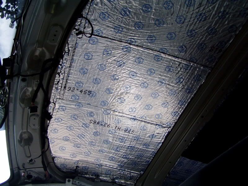

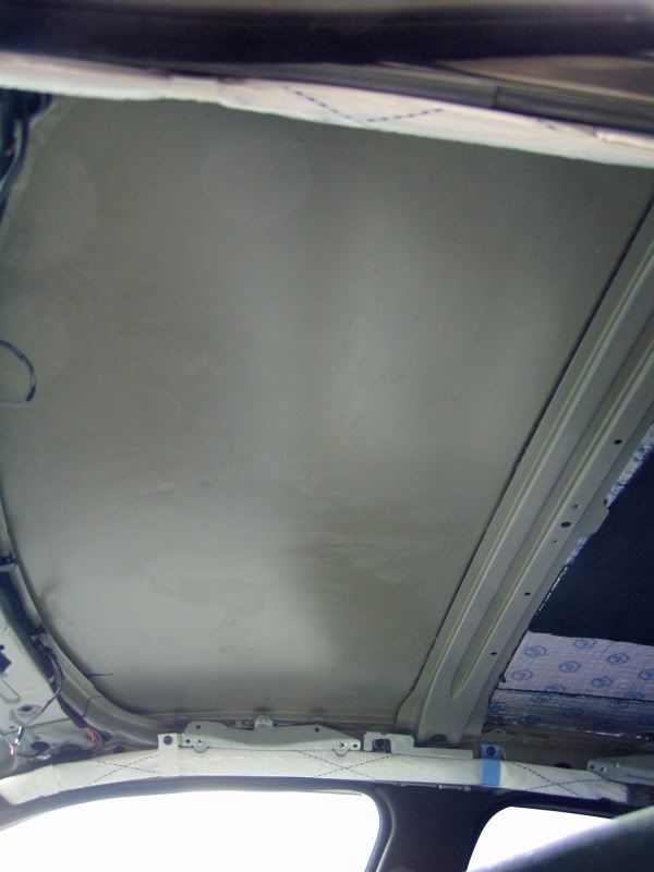

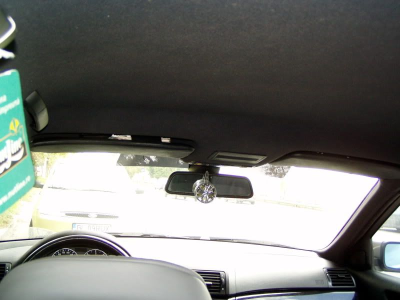

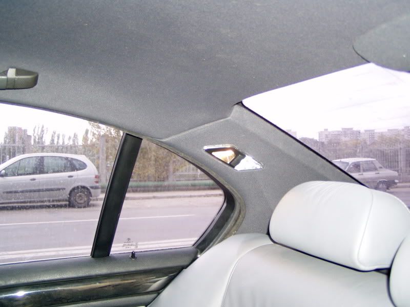

Trimis: Vin Oct 23, 2009 5:00 pm Titlul subiectului: |
ihearto taci ca o sa-ti vina si tie randul imediat
a mai avut o zi libera proprietarul ...
am mai reusit sa facem cate ceva la masinutza
tema de azi ... insonorizarea plafonului
-demontare
-deslipirea vatelinei
-curatarea integrala a lipiciului
-degresare
-insonorizare cu m1 si standart
-relipirea vatelinei de fabrica
-montarea tapiseriei plafonului
timp total ... 4,5ore
poze:
 _________________ http://www.be-loud.ro/forum/cyu-cyuul-meu-viitor-cid-t9000.html

snap88 Priceput
Data înscrierii: 17/Mar/2008 Mesaje: 261 Locație: Oradea

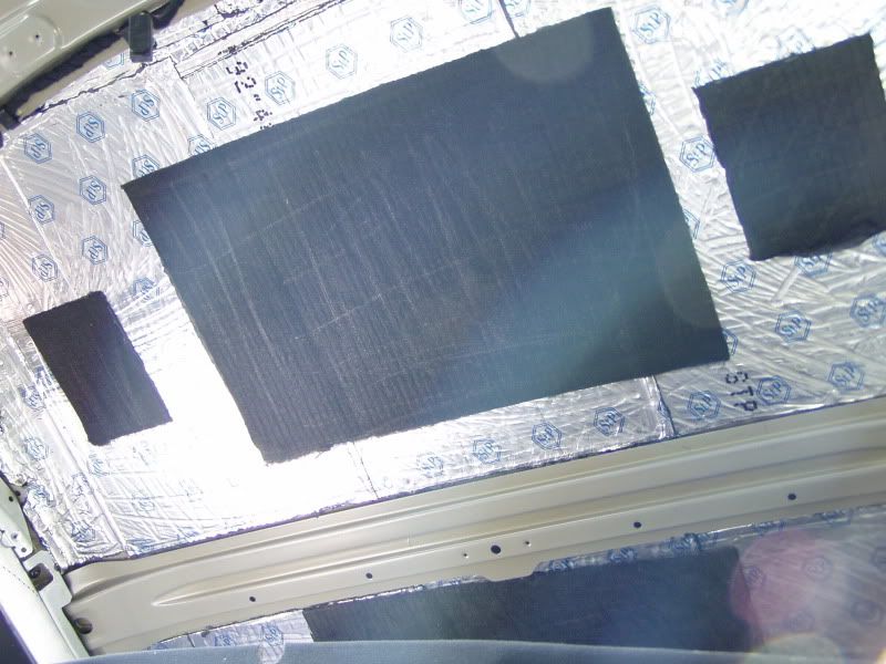

Trimis: Sâm Oct 24, 2009 8:43 pm Titlul subiectului: |
imi place cum ai lucrat , felicitari
o intrebare , peste intaritura transversala cum de nu ai pus , intreb deoarece la masina mea am pus , am 5 transversale ,
din care nici unu nu mai era lipita de tabla |
Sus |
Sharkky Audiofil
Data înscrierii: 11/Mar/2007 Mesaje: 1891 Locație: Bucuresti
Trimis: Sâm Oct 24, 2009 11:23 pm Titlul subiectului: |
Ma gandesc ca daca pui peste traversa, imposibil sa nu ramana spatiu gol ... Spatiu unde e posibil sa se creeze destul de mult condens, care, in timp poate dauna ...
Nici eu nu am pus peste traversa, dar am bagat cat s-a putut pe sub ea. |
Sus |
Shokaliptiku Audiofil
Trimis: Dum Oct 25, 2009 8:24 am Titlul subiectului: |
snap88 dupa cum spune si Sharkky ... nu am pus de frica condensului
daca te uiti atent intaritura are cateva "orificii" care comunica cu o zona mai mare ... pe toata lungimea rigidizarii ... unde nu aveam acces
al II motiv este constructia tapiseriei ... care daca te uiti atent nu are nici o umflatura ... si care trece la distanta foarte mica de intaritura ...
am facut proba cu standart acolo ... si am pus tapiseria plafonului de forma ... si in zona intariturii facea "cute" .. am preferat sa nu acopar cu nimic intaritura.
am 5 transversale ,din care nici unu nu mai era lipita de tabla
asta era lipita foarte bine .. presupun ca unul din motive este ca masina nu a trebuit sa reziste unul BR puternic ... ci doar unul sealed calm
multumesc pentru aprecieri !!! _________________ http://www.be-loud.ro/forum/cyu-cyuul-meu-viitor-cid-t9000.html
YM: shokaliptiku |
Sus |
snap88 Priceput
Trimis: Dum Oct 25, 2009 3:00 pm Titlul subiectului: |
nasol daca nu iti da voie tapitzeria , spatiu gol oricum a fost si inainte de as antifona , daca sar fi putu pune si peste transversala sar fi creat acelasi spatiu care a fost inainte intre tapitzerie si tabla , dar oricum daca are un bass domol atunci nu cred ca o sa aibe probleme  |

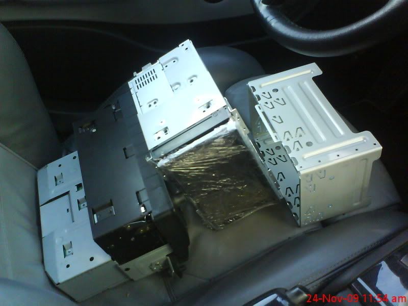

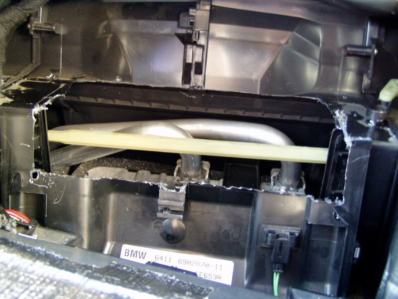

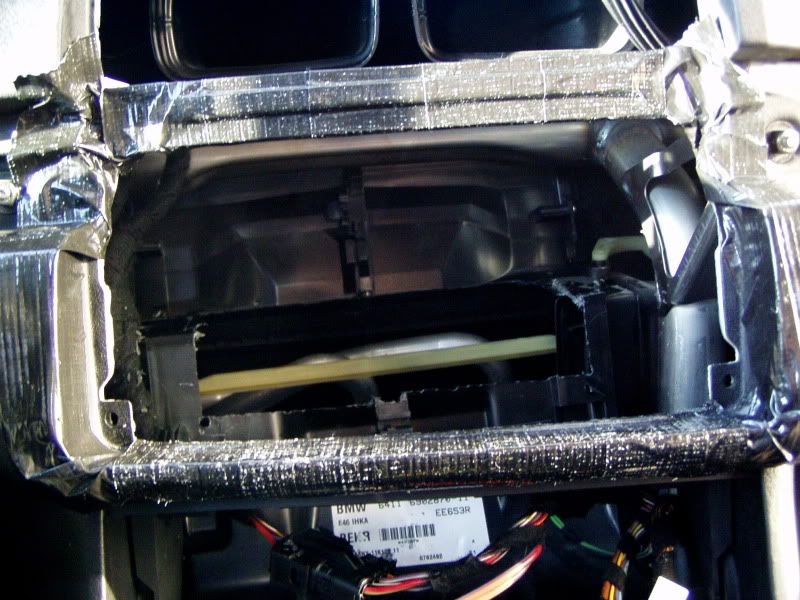

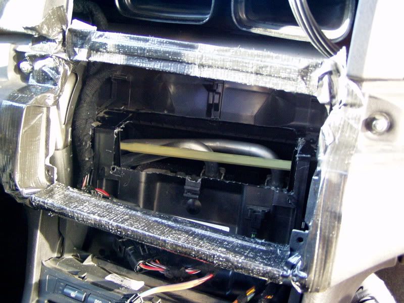

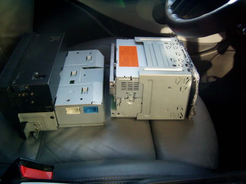

Trimis: Mie Noi 25, 2009 4:59 pm Titlul subiectului: |

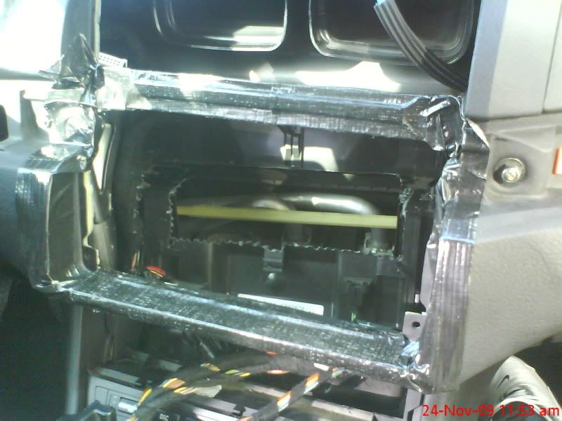

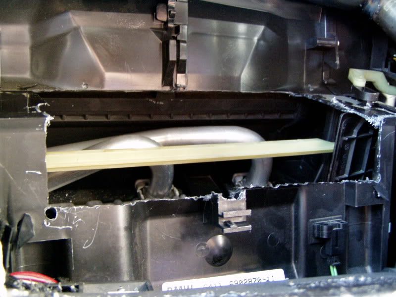

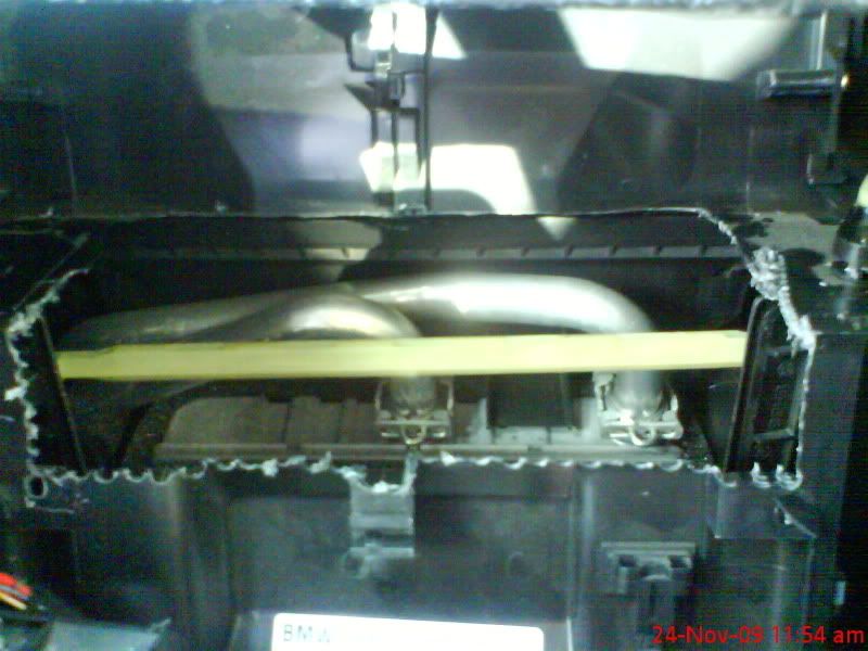

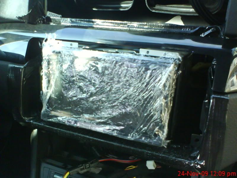

next pas ...
uish mi luc ... gud luc
am trecut la inlocuirea navigatiei masinii cu un DVD 2DIN
constructia navigatiei 2din originale a masinii nu permite montarea unui 2din normal
asa ca am trecut la mici modificari
a fost necesar taierea cutiei climei
urmand so acopar cu ceva pentru a mai putea fi folosita corespunzator
taierea si modificarea tijei climei
prinderea corespunzatoare a DVD ului
si spre sfarsit sa fac rama ...
sa refac traseul de cabluri pana in spate
etc
poze :
