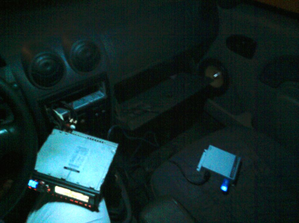

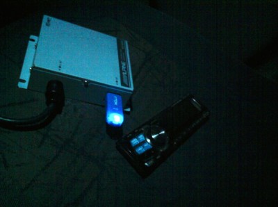

am masurat si eu consumul la a mea si am 62mA fara player si fara alarma . iar cu alarma si cu player pus am 113mA (daca pun si interfata USB de la player am 400mA)
am baterie de 75Ah, dupa calculul de mai sus m-ar tine bateria cam 27 zile. am calculat corect?

MesajTrimis: Joi Noi 17, 2011 7:21 pm    Titlul subiectului: Răspunde cu citat (quote)
400mA este consumul doar cu interfata conectata..... care merge chiar si cu playerul stins. motiv pt care si imi ramane in memorie piesa, iar cand pun fata de player continua de unde a ramas data trecuta . toate astea datorate faptului ca am playerul conectat direct la baterie .
am asteptat sa se tabilizeze consumul, nu e cel masurat pe moment, ci dupa 30 de secunde . cu plafoniera stinsa.. si etc .

voptu
Data înscrierii: 03/Noi/2011
Mesaje: 5
MesajTrimis: Joi Noi 17, 2011 10:15 pm    Titlul subiectului: @pigoo Răspunde cu citat (quote)
salutare
atentie la stickul usb .. daca are led are consum continuu un alt prieten o patea din cauza stickului care primea curent in continuu ...s-a rezolvat prin schimbarea stickului usb cu unul fara led .
stima

MesajTrimis: Vin Noi 18, 2011 1:30 am    Titlul subiectului: Răspunde cu citat (quote)
nu folosesc stickul din poze, ci un card reader incredibil de mic.. si un micro sd .
