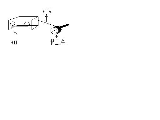

Amplificatorul e Magnat Crusader 720. Raidaru_Clonat nu am alimentarea si semnalu tras prin acelasi loc. Dar azi am mai observat ceva. Chiar dak nu bag semnal in statie, cand pornesc motorul tot se aude un bazait de la motor, dar parca putin mai incet. Deci bazaitul ala trebuie sa vina cumva prin alimentare. Si cum adica sa trag un fir de la masa statiei la masa RCA-lui. Care e masa RCA-ului?
gigi_kent86
Data înscrierii: 31/Oct/2006
Mesaje: 596
MesajTrimis: Joi Oct 30, 2008 12:18 pm    Titlul subiectului: Răspunde cu citat (quote)
Poate te ajuta schita asta :
 Filesize:  7.69 KB
 Viewed:  12980 Time(s)

MesajTrimis: Vin Oct 31, 2008 12:48 am    Titlul subiectului: Răspunde cu citat (quote)
Cablurile RCA au masa? Nu inteleg, care e? Mersi de raspuns.
MesajTrimis: Vin Oct 31, 2008 10:00 am    Titlul subiectului: Răspunde cu citat (quote)
ihearto a scris:
Teaca exterioara.
Varful e "plus", camasa e masa.
