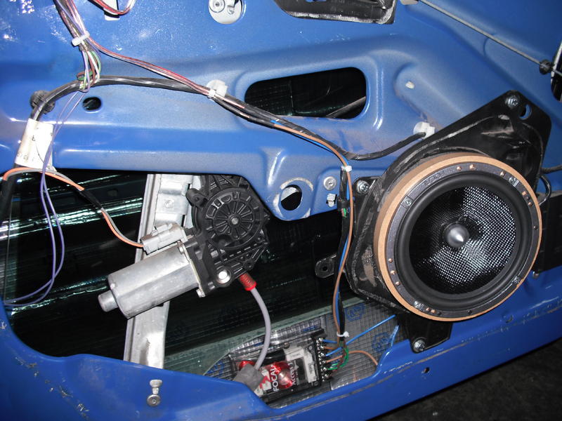

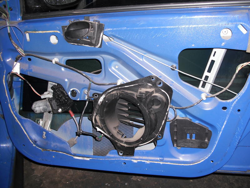

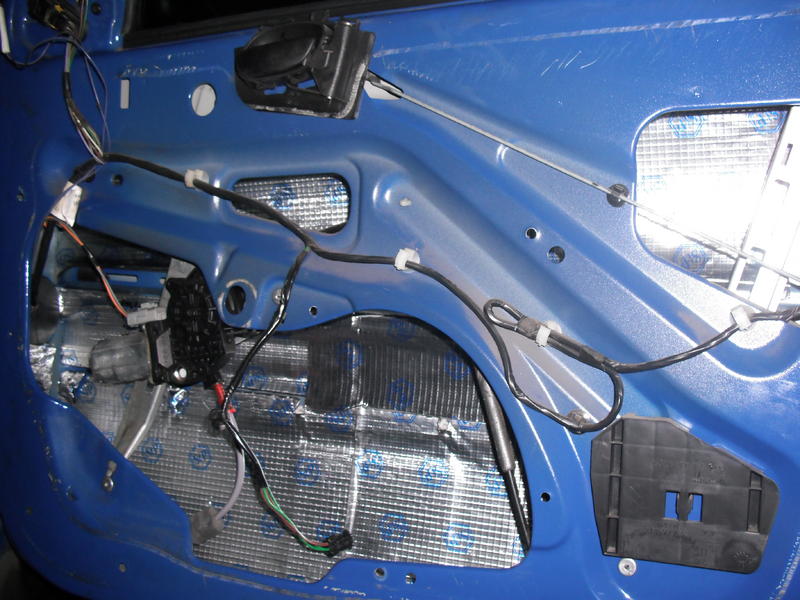

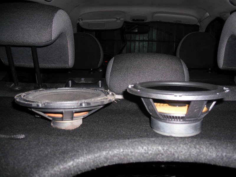

Am reusit pana la urma sa-mi instalez difuzoarele Focal 165 A1 in usile din fata.
usa inainte
 Filesize:  88.46 KB
 Viewed:  442 Time(s)
diferenta intre difuzoarele originale si Focal
 Filesize:  55.46 KB
 Viewed:  333 Time(s)
daor cu antifonare
 Filesize:  82.45 KB
 Viewed:  354 Time(s)
final
 Filesize:  88.53 KB
 Viewed:  410 Time(s)

mi se pare mie ... sau usile sunt insonorizate cu materiale diferite ?!
cu ce intentionezi sa inchizi incinta ?!

Pe ambele usi am aplicat Standartplast Vibroplast M1, 4 folii pe fiecare.
