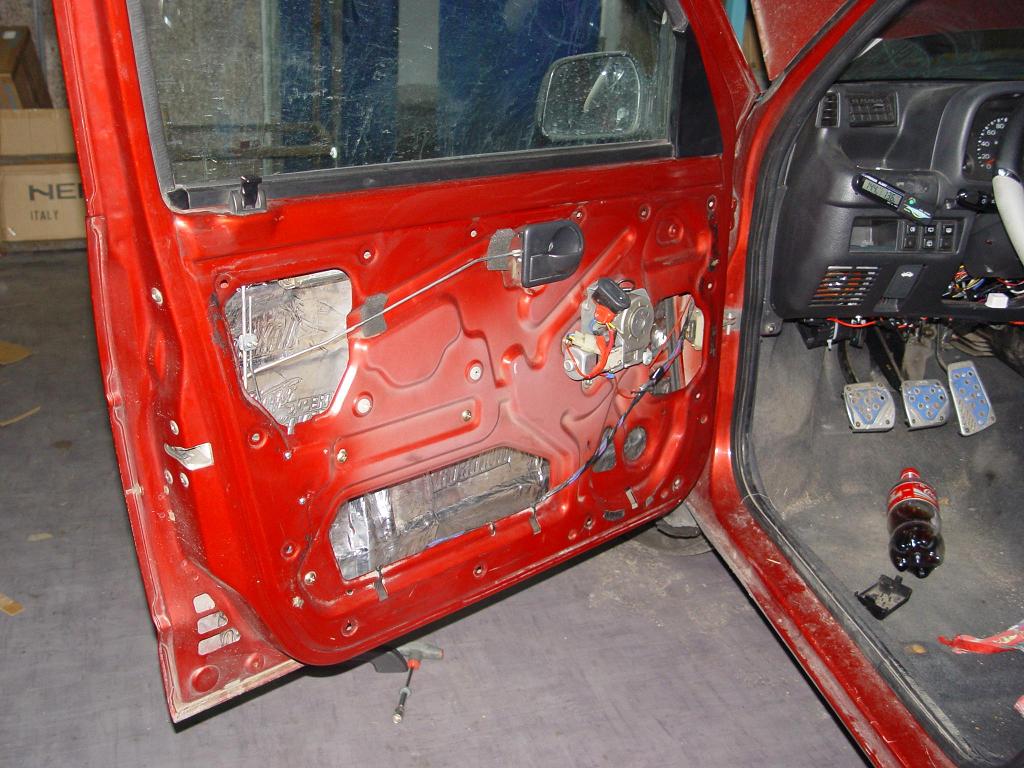

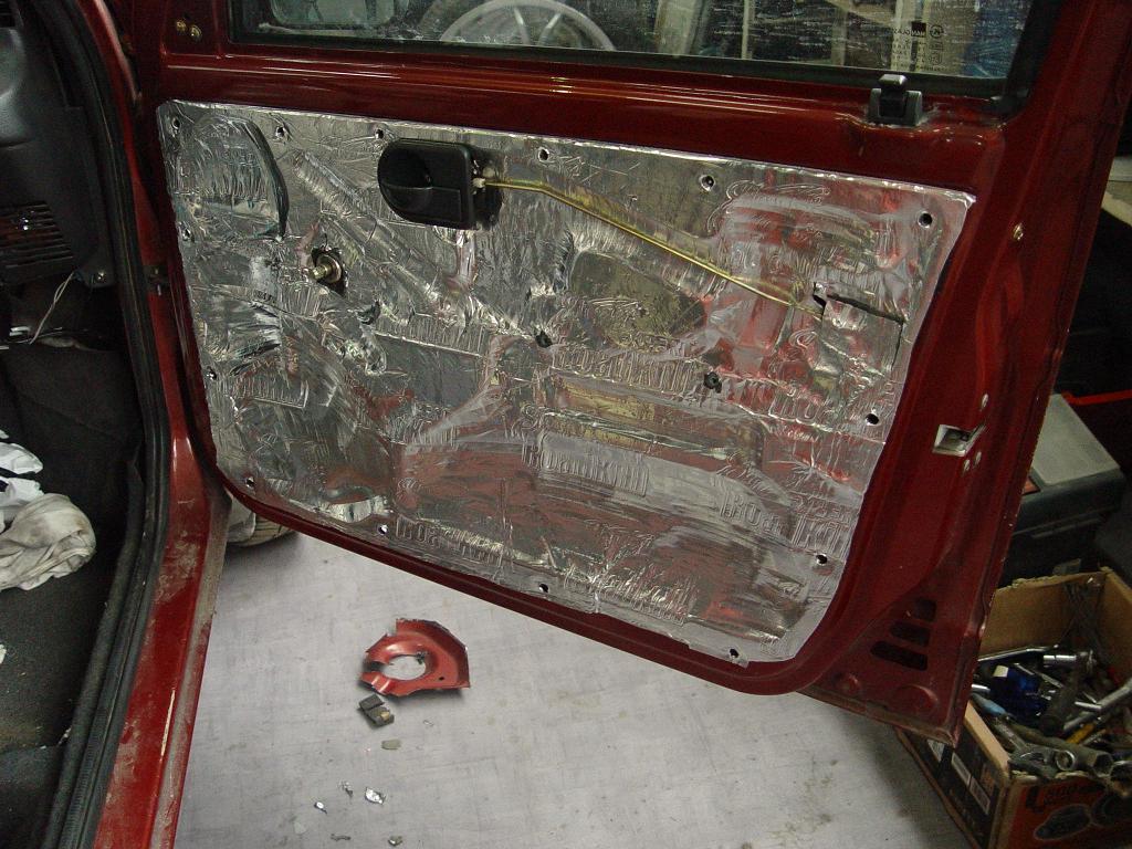

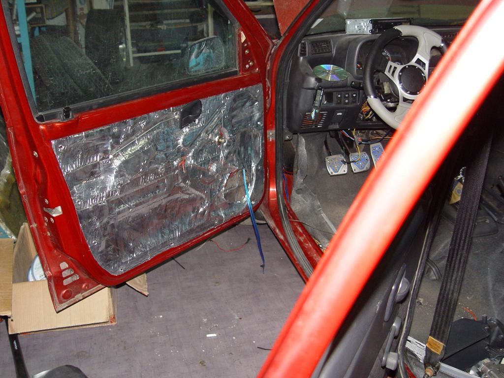

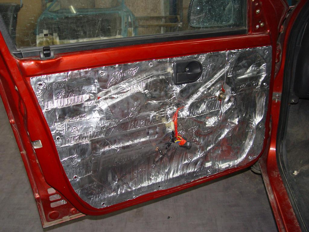

eu am folosit Stinger expert Roadkill atat in Tico cat si in C4 (in sfarsit, deocamdata stau pe hol cele 2 bulk packuri Very Happy)

Un Kit ti-a ajuns pentru amandoua usile? se vede(aude) o crestere a calitatii sunetului?merita investitia?
pesteimputit
Data înscrierii: 18/Noi/2006
Mesaje: 141
MesajTrimis: Dum Noi 19, 2006 2:42 am    Titlul subiectului: Răspunde cu citat (quote)
la tico am folosit 4 coli (un bulk pack are 9)
diferenta e imensa, mentionez ca masina aia a castigat cate ceva in domeniu Very Happy, cu niste difuzoare nu tocmai high end (JL TR650CSi)
