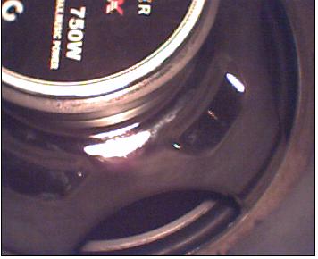

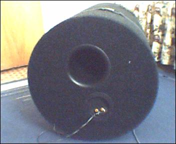

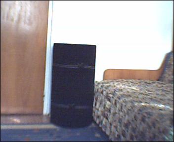

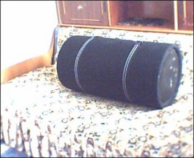

am si o nevoie de parerea ta sa stiu dak merita sa-mi cumpar dif ca al tau pe o statie JBL GTO 75.2 care are vreo 290 W?
bani de alta statie nu mai am.....
oricum vreau parerea ta , sa stiu dak merita sa cumpar dif asta de 15 , in loc sa iau o incinta de 12 jbl la 250 -300 W
astept raspuns si LA MAI MULTI DB Wink
