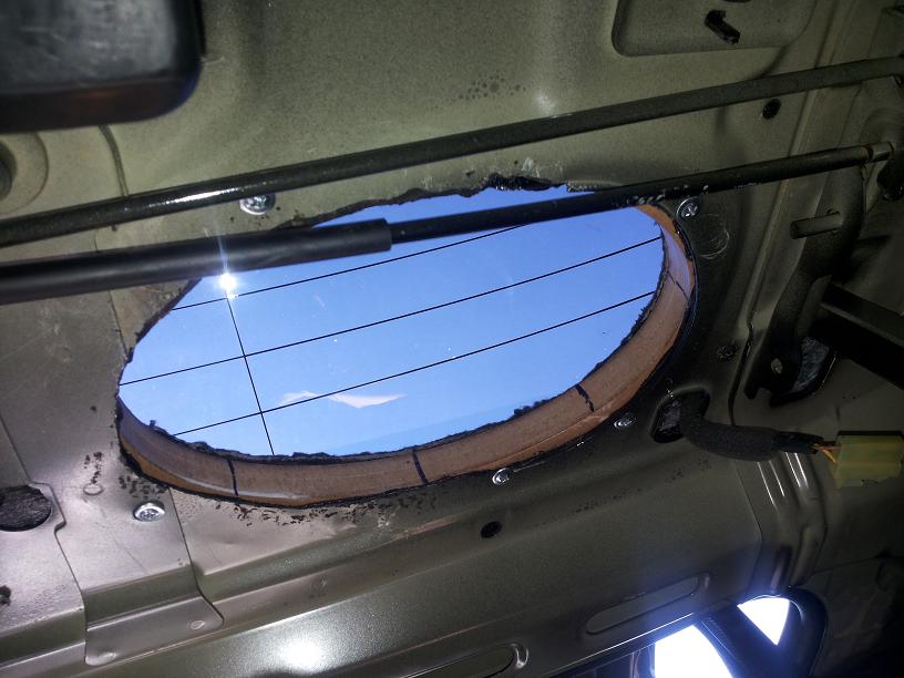

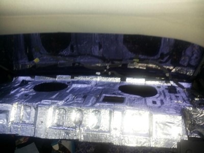

MesajTrimis: Joi Iul 17, 2014 2:52 pm    Titlul subiectului: Răspunde cu citat (quote)

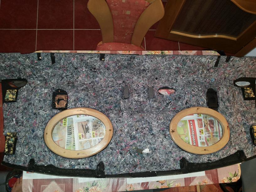

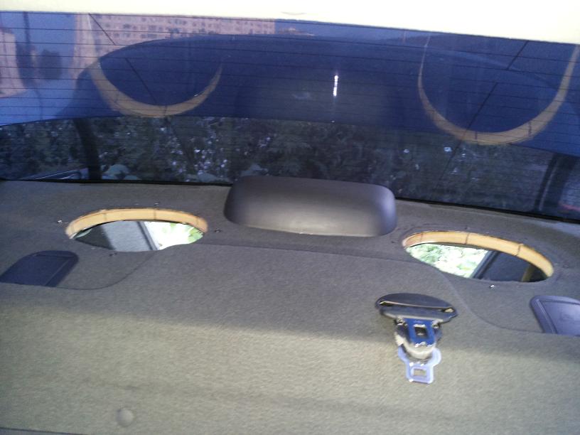

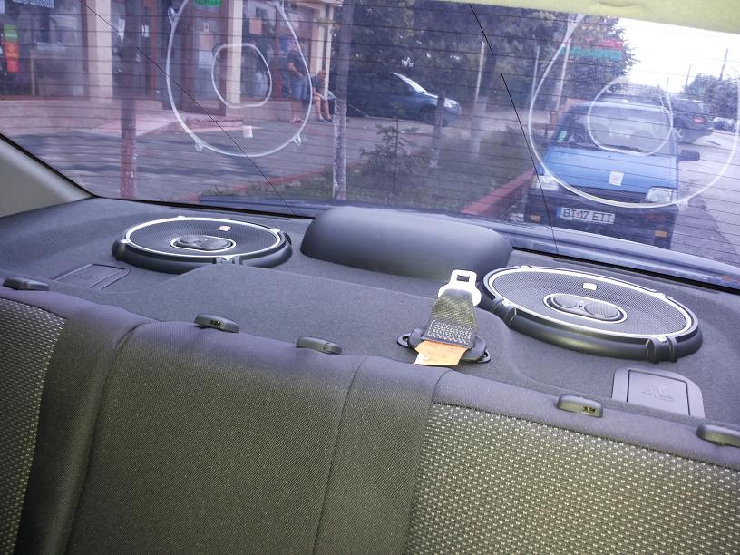

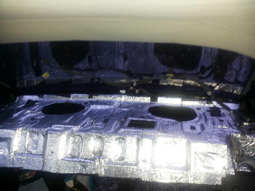

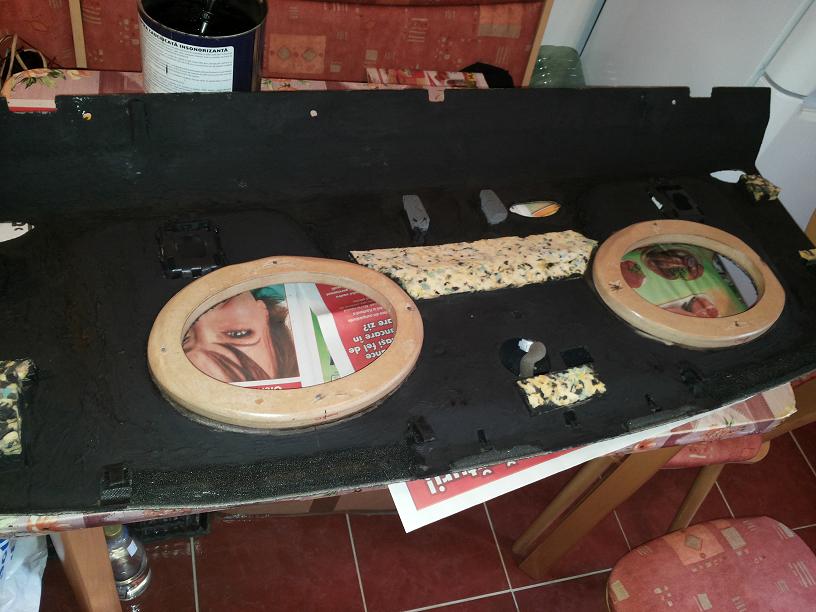

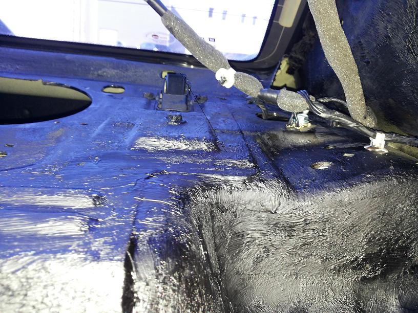

de unde ai scos-o si pe asta? toata vopsea insonorizanta una ca e intre polita si placajul de deasupra plus ca e acoperita cu fonomin si cu aluband. crezi ca trece mirosul prin tabla ia si prin aluband si prin fonomin si prin placajul ala ??? nu miroase a nimic in masina..stai linistit. totul e in sandwch-ul ala e imposibil sa iasa miros in masina..nu mirosea nici dupa ce am vopsit si a ramas la uscat..decat asa un usor miros de antifon, dapoi acu cand e acoperit totu si la cate am bagat acolo nici un miros nu are cum sa iasa chiar de ar fi sa existe,,dar nu exista.
S-au montat si boxele, ca idee, o cutie de 3 kg de vopsea insonorizanta am dat-o pe toata pe polita si placajul de deasupra, plus aluband plus fonomin, rezultatul e unul foarte foarte SOLID.. iar sunetul e incredibil pt un player stock..vibreaza masina ca si cum as avea un sw.. chiar am ramas mut..am extrem de mult bass pt o configuratie fara sw. INtradevar ovalele sunt pt cei care vor bass si nu vor sw iar daca se face insonorizare ca la carte nu are cum sa nu iasa ceva foarte bun..
poze
http://www.clubchevrolet.ro/forum/download/file.php?id=6774&mode=view
http://www.clubchevrolet.ro/forum/download/file.php?id=6773&mode=view
http://www.clubchevrolet.ro/forum/download/file.php?id=6772&mode=view
http://www.clubchevrolet.ro/forum/download/file.php?id=6771&mode=view
http://www.clubchevrolet.ro/forum/download/file.php?id=6770&mode=view
http://www.clubchevrolet.ro/forum/download/file.php?id=6769&mode=view
http://www.clubchevrolet.ro/forum/download/file.php?id=6768&mode=view
http://www.clubchevrolet.ro/forum/download/file.php?id=6767&mode=view
http://www.clubchevrolet.ro/forum/download/file.php?id=6766&mode=view
http://www.clubchevrolet.ro/forum/download/file.php?id=6765&mode=view
http://www.clubchevrolet.ro/forum/download/file.php?id=6764&mode=view
http://www.clubchevrolet.ro/forum/download/file.php?id=6763&mode=view
multumesc pt sfaturi

MesajTrimis: Joi Iul 17, 2014 9:47 pm    Titlul subiectului: Răspunde cu citat (quote)
Foarte tare! Cat te-a ajuns antifonul ala?
alecspc
Data înscrierii: 14/Noi/2013
Mesaje: 921
MesajTrimis: Joi Iul 17, 2014 9:56 pm    Titlul subiectului: Răspunde cu citat (quote)
Am dat pe o cutie de 3 kg 20 de lei dar cu greu am gasit. Dar am dat in straturi groase pt o eficienta cat mai mare..

MesajTrimis: Joi Iul 17, 2014 11:04 pm    Titlul subiectului: Răspunde cu citat (quote)
Sincer la cum se aude nu am nevoie de amplificator ..cel mult de un player dar deocamdata sunt f multumit de cel stock. Surprinzator ..credeam ca dupa ce montez difuzoarele va trebui sa schimb urgent si playerul dar nici vb deocamdata.

Pe fata ai Gz-urile?
alecspc
Mesaje: 921
MesajTrimis: Sâm Iul 19, 2014 10:04 am    Titlul subiectului: Răspunde cu citat (quote)
Da..
