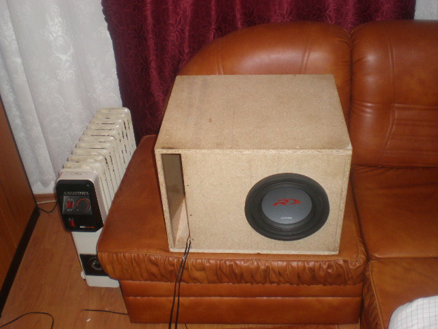

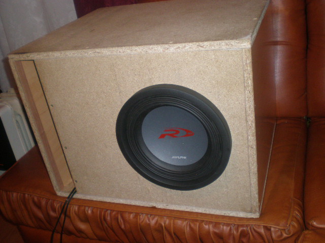

pai am deja unu mic ii de 10 alpine SWR-1042D si suna bn o sa urmeze k maine sa postez o filmare pt vitrina. ideia era ca vreau sa imi achizitionez unu ceva puternic de pe akm. adik poate tu esti mai in varsta ca mn... eu am 16 ani pan la 18 nu mai ii mult...DAK MAI traiesc. si vreau sa am ceva puternic de pe akm. tin cont de ideile tale cu un sub mai slab... dar stii cum ii ... ,, am stat at timp sa imi strang bani pt unu puternic,si tre sa ajung in situatia sa am unu slab''
SI de asta am deschis acest topic ,PT ca sa imi fac o parere. Very Happy
INK O DAT MN FAIN PT SFAT!!! Very Happy pun o poza sa vezi actualu sub

nu e cam mare cutia aia ?
cred ca subul tau s`ar simti mult mai bine intr`o incinta sealed

dupa ochiometru e destul de mare da avand in vedere ca subul primeste 40 w ( dupa spusele lui ) nu cred sa fie prea mare problema, mai castiga ceva bass Razz

PAI II CAM MARE ii de 135 l azi o sa postez vreo 3 filmulete NUS ELE CINESTIE CE ...!!! DAR PT CASA II OK

Nu asa se pune problema,ca nu are nimic daca e mai mare,si NU castiga ceva joase,ci group delay si bas pe-o nota(adica face un kkt)
Cutia se calculeaza si dupa xmax la rms,dar trebuie sa tii cont si de compliantza,daca vrei bas ,astfel se obtine bubuiala
Refa cutia dupa parametrii difului(sau recomandarile producatorului)
Pana una alta poti sa o umplii cu baloane cu apa sa-i mai reduci volumul sa sa vezi cum se modifica sunetul,incerci cu ocazia asta si diverse acordari ale ventului si cand o sa te decizi la una finala,tai o singura data
