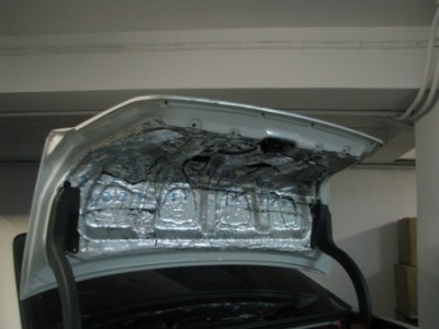

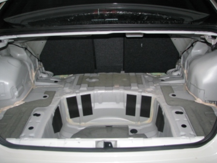

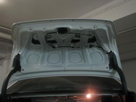

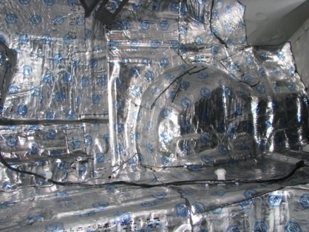

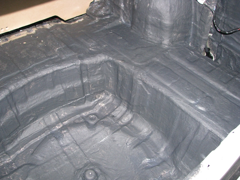

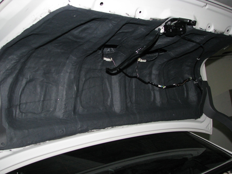

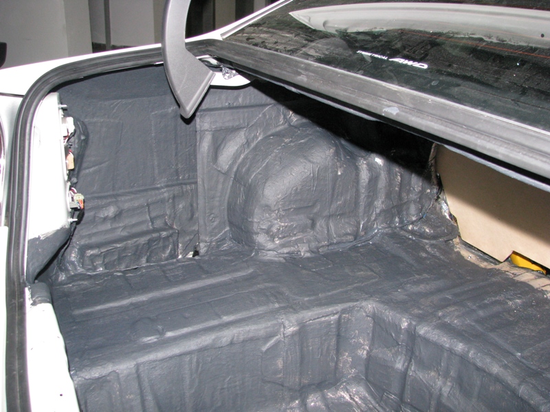

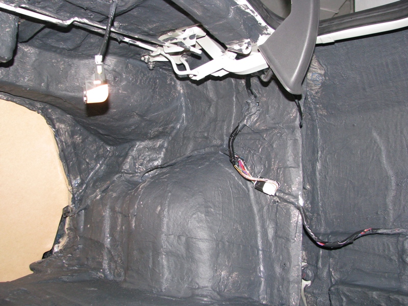

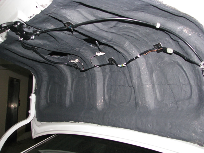

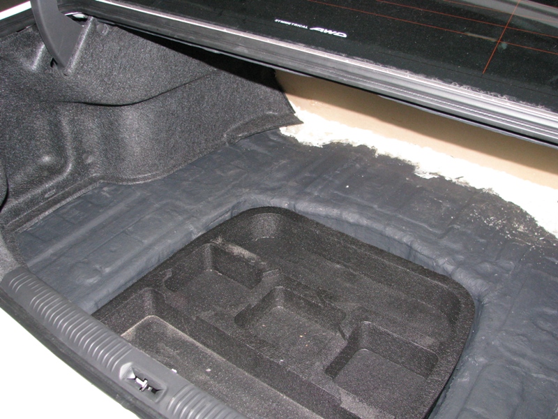

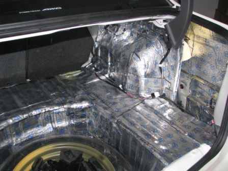

Din cate vad am uitat sa pun poze cu portbagajul Smile
De fapt cu portbagajul am inceput inainte sa ma apuc de interior
Am folosit STP si peste tot 2 straturi de Spectrum de la Second Skin (dar nu gasesc pozele cu Spectrum-ul)
Cateva poze:

chiar ma gandeam ce faci cu subul mai ales ca ai mers pe o izolatie fff serioasa a habitaclului de portbagaj.
iti zic eu midbassi cu "coaie" ieftini si buni daca nu vrei sub.
TAZMANIA
Data înscrierii: 12/Noi/2007
Mesaje: 313
MesajTrimis: Mar Oct 27, 2009 12:21 am    Titlul subiectului: Răspunde cu citat (quote)
Am facut cutia woofer-ului din mdf de 18 dublata peste tot si am ajuns la 30 kg numai cutia... asa ca am dat-o afara Smile

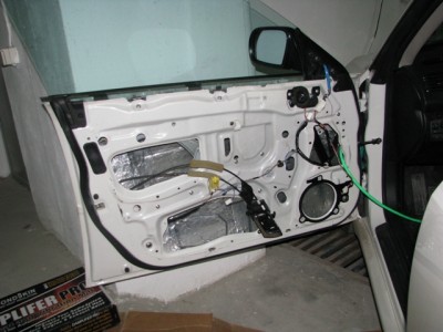

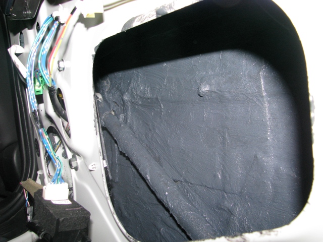

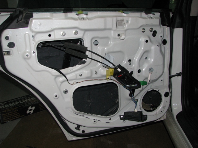

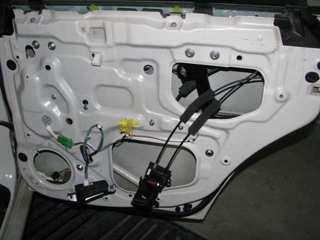

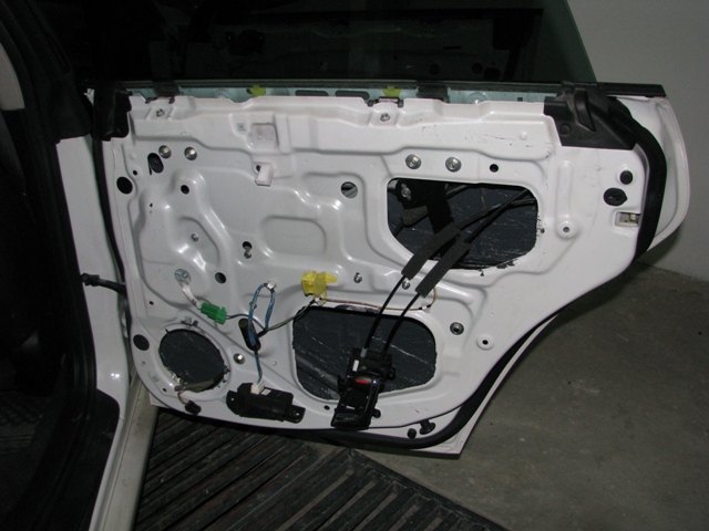

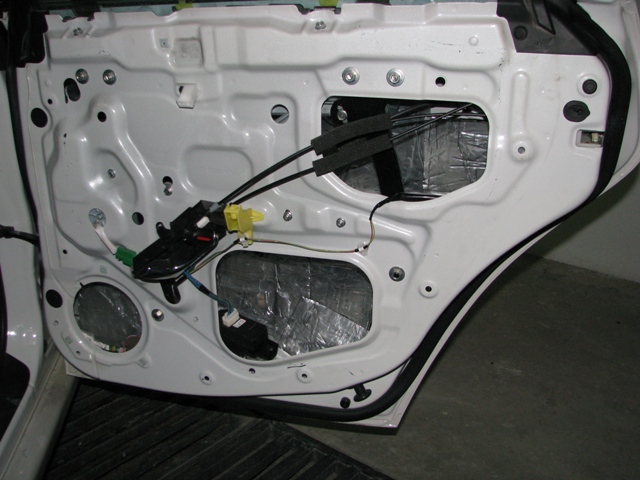

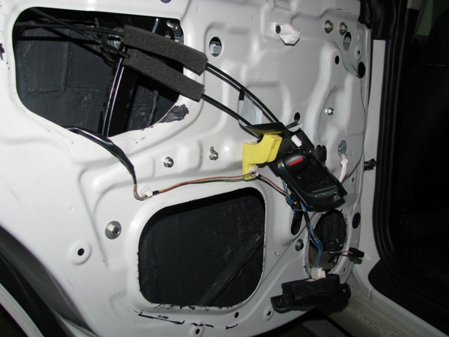

Poze de la antifonarea usilor (dupa degresare)
Am inceput cele din spate cu un strat de Damplifier Pro si peste 2 straturi de Spectrum Sludge

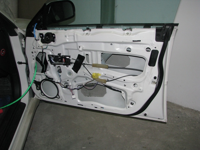

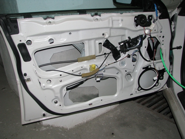

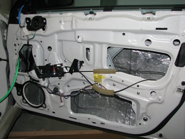

Usile din fata (sunt in lucru inca)

Urmeaza al doilea strat de Damplifier Pro pentru usile din fata

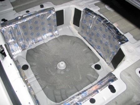

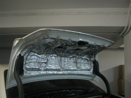

Am gasit pozele pierdute de la antifonarea portbagajului cu Spectrum:

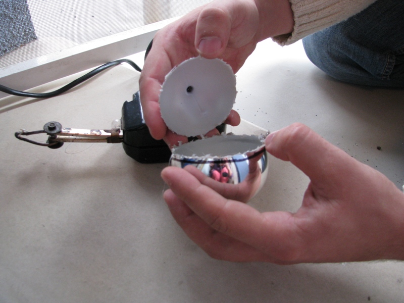

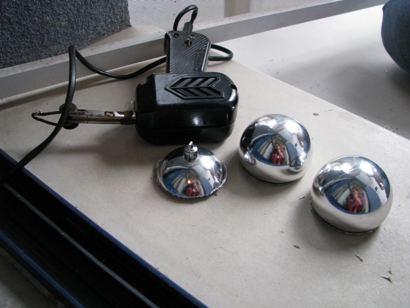

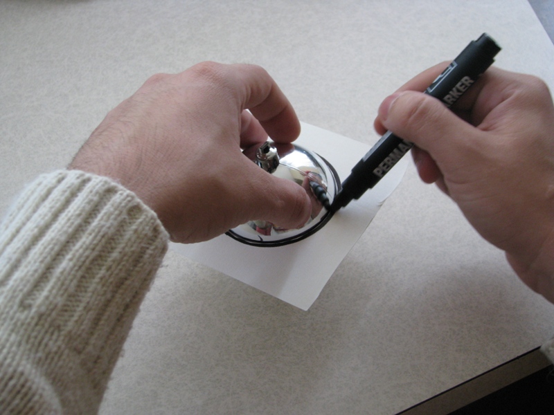

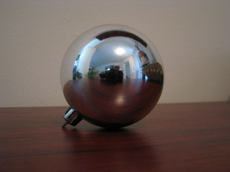

Globurile din bradul de Craciun.

Hai sa vedem daca ai nimerit Wink
Sunt terminate de aproximativ o luna si intr-o saptamana sper sa se termine si cu imbracarea lor in fibra de carbon.
