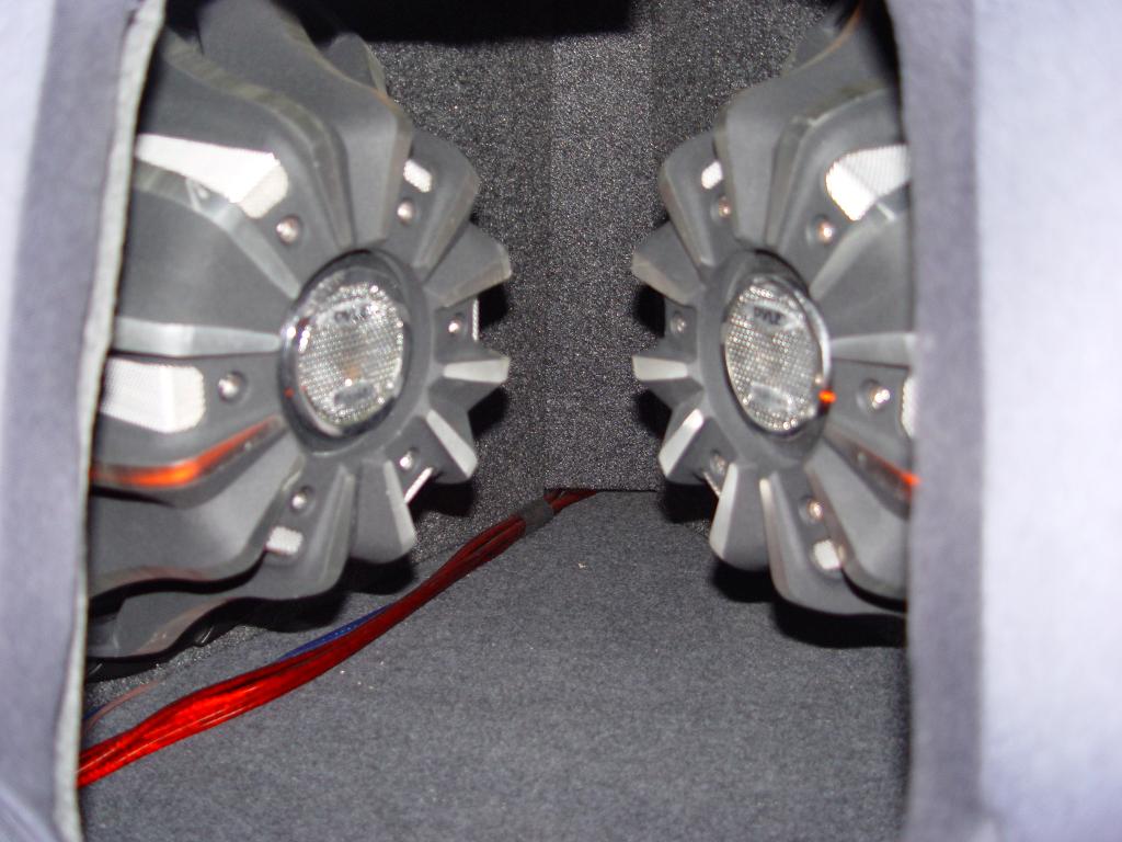

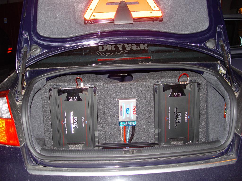

Pt un bass placut dar controlat si bine conturat eu ti-as recomanda o incinta SEALED.
mai jos iti pun niste poze cu masina unui prieten de-al meu (un a4) in care s-a facut un montaj care sa comunice cu interiorul prin cotiera.

ps : @pesteimputit : n-ai mai pus pozele Very Happy

am uitat, pardon

Kickerul ala are forma patrata si de aceea iti da impresia ca nu e la fel.

a decupat canapeaua sau asa avea el gaura in spatele cotierei?

acolo unde este deschiderea este defapt cotiera. Intr-adevar a fost decupata panza si taiata tabla din spatele cotierei. Daca cotiera este ridicata sin masina nu se mai vede nimic.
