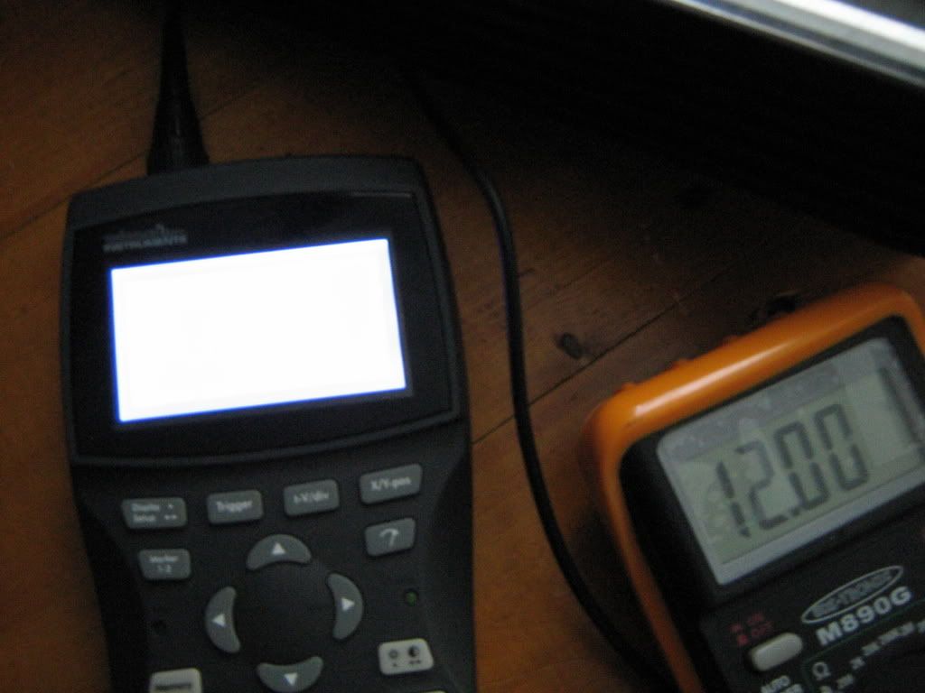

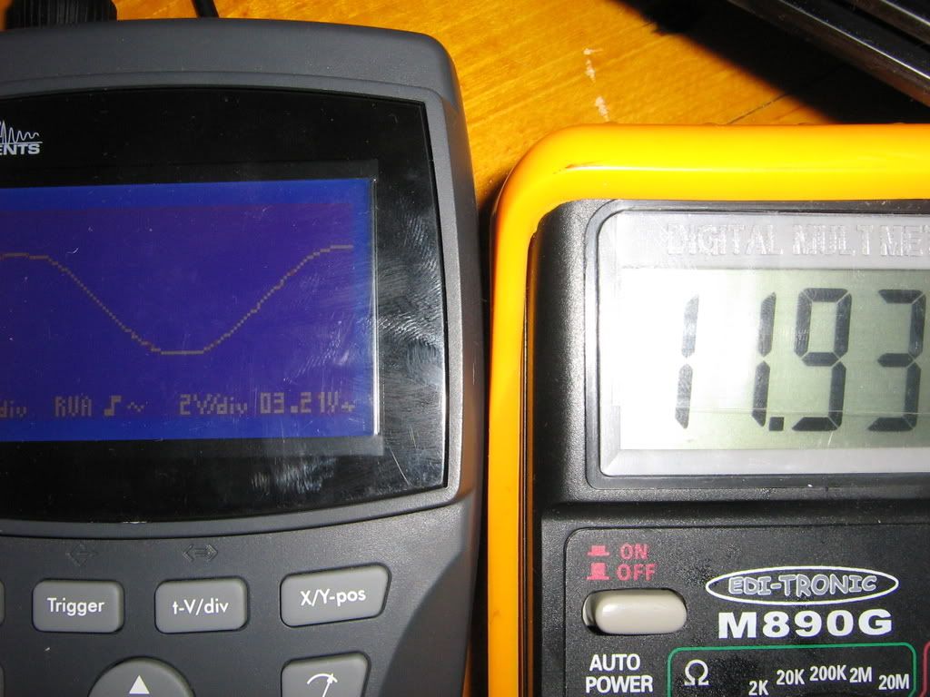

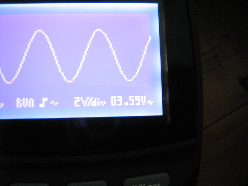

In urma discutiei legata de Juice JA1800D de pe un topic recent, m-am angajat sa fac un test al acestui amplificator. Vreau sa fie de la bun inceput clare 2 lucruri si anume : nu am nici un interes legat de vre-un distribuitor / importator si testul nu a fost platit (deci ce exclude ideea de mita:P)
Testul s-a efectuat cu o baterie normala si o sursa de 12v 130A, frecventa folosita a fost 50hz, totul impins pana la pragul clipping-ului, la impedantele nominale de 1 ohm, 2 ohmi si 4 ohmi. Pe moment nu dispun de un clampmetru, asa ca rezultatele testului nu trebuie considerate o putere 100% reala (impedanta reala variaza pe plaja de frecvente, ceea ce face ca un test la 1 ohm nominal sa fie de fapt la 2-3ohmi). Este doar un test al potentialului pe iesirea amplificatorului. Folosind acelasi difuzor pentru teste este, parerea mea, cel mai sincer test de comparatie.
Aparatul de masura din dreapta afiseaza tensiunea la borne iar pe ecranul oscilosopului se poate observa in coltul de dreapta jos tensiunea pe iesirea amplificatorului. Masurarea pe iesire este realizata cu sonda pe modul x10, ceea ce inseamna ca pentru o valoare pe ecran de 4v, tensiunea masurata este de 40v.
Puterea se calculeaza dupa formula U*I( U=tensiunea pe difuzor) sau U*U / R. In acest test impedanta reala nu este cunoscuta asa ca puterea reala este putin sub valorile calculate cu formula.
Rezultate si poze :
4 ohmi nominal
12v tensiune la borne
35.9v tensiune pe difuzor.
~322w.
2 ohmi nominal
11.97v tensiune la borne
32.1v tensiune pe difuzor
~515w
1 ohm nominal
11.93v tensiune la borne
~1030w
Repet, calculele puterii sunt putin "umflate" din cauza ca impedanta reala la frecventa la care am testat este putin mai mare decat ceva nominala. Deci testul nu trebuie interpretat in genul "s-a masurat 1030w". Aproximativ 900w este o cifra mai aproape de realitate.
La tensiunea disponibila in masina (13.8~14.4v) este de asteptat o putere mai mare, mult mai aproape de ce spune producatorul.
Am si ascultat putina muzica...pentru a vedea daca ar fi probleme de stabilitate la 1 si 2 ohmi, dar amplificatorul s-a comportat foarte bine. Nici un semn de stres, atat la testele de putere, cat si la cele pe muzica. _________________ Scoruri, nu povesti...

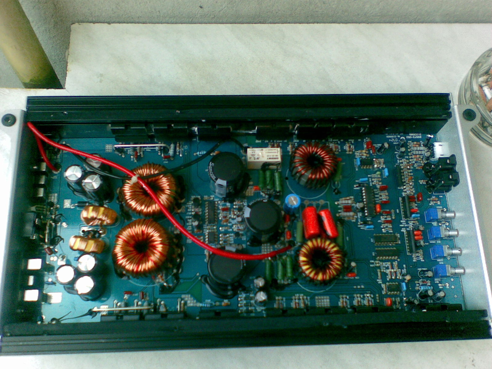

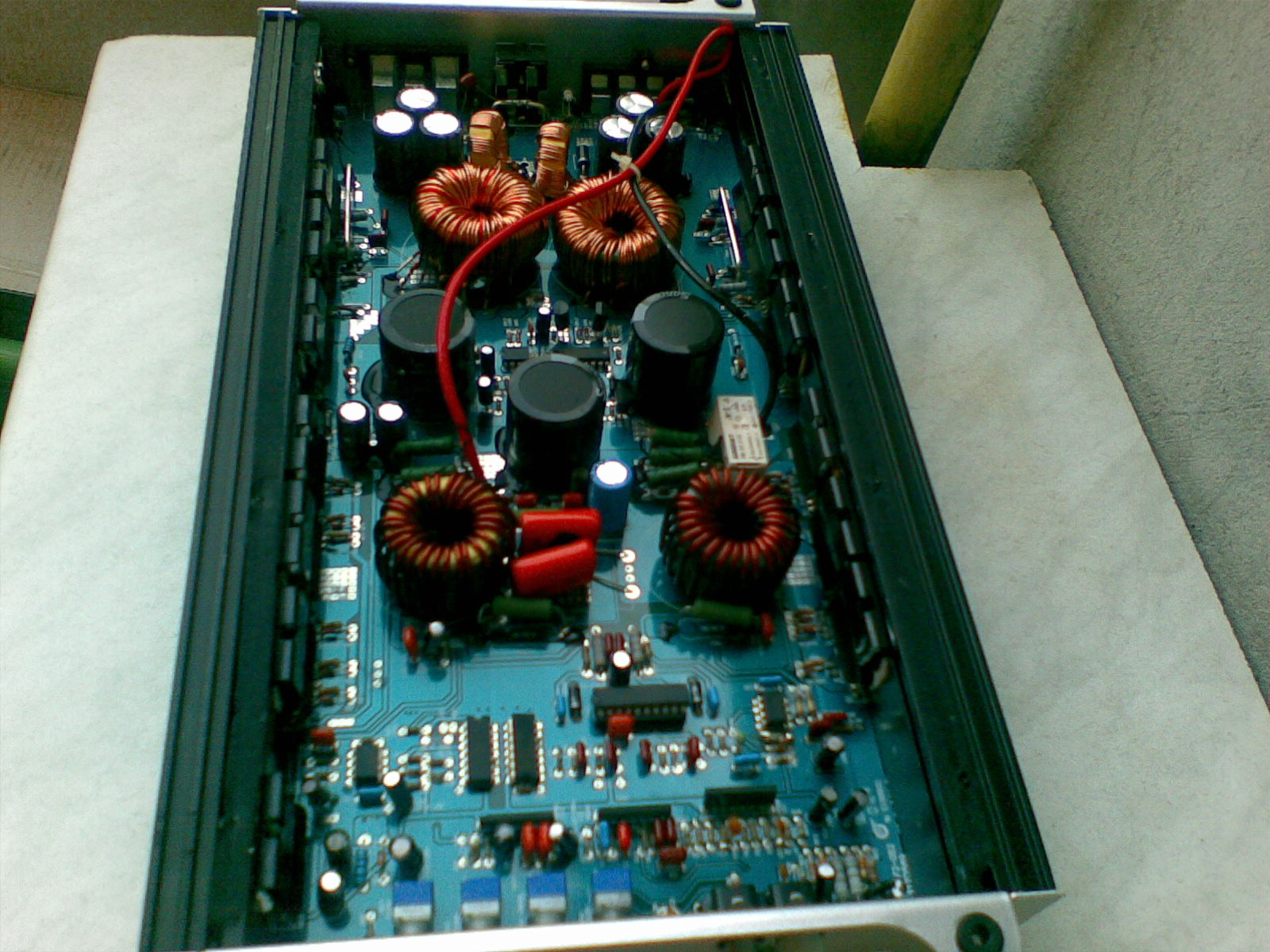

raidaru_clonat Utilizator pe cale de disparitie
Data înscrierii: 27/Oct/2008 Mesaje: 387 Locație: Arad
Trimis: Dum Noi 02, 2008 1:49 pm Titlul subiectului: |
baga juice, poza cu interiorul  _________________ SPL Challange Bucuresti 2009 - 1st S15 open W - 153.6 db

ssrli Audiofil
Data înscrierii: 18/Iul/2007 Mesaje: 2751 Locație: Cj-N
Trimis: Lun Noi 03, 2008 12:05 am Titlul subiectului: |
Alte poze
