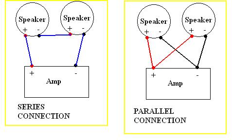

Doi midbasi de 16,5 cm am avut si eu pe masina, e diferenta imensa fata de o singura pereche... Amplificatorul daca este stabil in 2 ohmi nu aveti nici o problema.
Uite aici o schita care este mai "mura-n gura"...
 Filesize:  22.66 KB
 Viewed:  383 Time(s)

MesajTrimis: Joi Dec 06, 2012 11:45 pm    Titlul subiectului: Răspunde cu citat (quote)
Este valabil doar pt MIDBAS....
Sau este valabil si pt cele sistem....???

MesajTrimis: Vin Dec 07, 2012 11:14 pm    Titlul subiectului: Pt cele SERIES trebe AMP de De 8 omh ??? Răspunde cu citat (quote)
cynegeticos a scris:
bogdan_war
Data înscrierii: 16/Noi/2012
Mesaje: 111
Locație: Bucuresti - Crangasi-Tei
MesajTrimis: Vin Dec 07, 2012 11:19 pm    Titlul subiectului: Răspunde cu citat (quote)
Iar pt cele PARALEL, trebe AMP stabil in 2 omhi ? Surprised
SERIES = AMP-8 omh ???
in ambele situati se flosesc Difuzoare 4 omh....!!!
Va rog sa ma lamuriti, nu vreau sa comit vre-o greseala...!!!

MesajTrimis: Sâm Dec 08, 2012 1:23 am    Titlul subiectului: Răspunde cu citat (quote)
Depinde de amplificator, dar majoritatea sunt stabile in 2 ohmi...
Despre ce amplificator e vorba?

MesajTrimis: Sâm Dec 08, 2012 11:31 am    Titlul subiectului: Răspunde cu citat (quote)
Amandou schitele sunt valabile pt 2 omhi ?
Asta vreau sa stiu....

Consider ca e o mare prostie ce vrei sa faci tu in sensul ca nu ti-ai ales corect amplificatorul si/sau boxele.Pai tu ai 2 seturi de boxe de 100 W deci in total vei avea 200W pe canal pe care le vei amplifica cu 110W(puterea debiatat de amplificator la 2 ohmi si bag mana-n foc ca mai mult de 80 nu scoate).Ori schimbi amplificatorul cu unul mult mai puternic(minim 2x200w in 2 ohmi)ori cu boxe de putere mai mica gen 40-50w.
Cu ce vrei sa faci tu risti sa nu-ti placa deloc cum suna sau mai rau sa arzi ori boxele ori amplificatorul!

MesajTrimis: Dum Dec 09, 2012 2:30 pm    Titlul subiectului: Răspunde cu citat (quote)
Ms pt observatie....
Nu stiam ca wati se aduna, sunt paralel cu astea...
Deci.. 2 dif 100w = 200w
Am nevoie de un amplificator de 2x 200w in 2 omhi -stabil pe IESIRE...
SI CEL MAI INPORTANT NU TREBUIE LEGATE IN ( SERIE ) si in PARALEL..
Difuzoare 2 x 4.omhi in SERIE =8.omhi -Amp
Difuzoare 2 x 4.omhi in PARALEL = 2.omhi -Amp
Cam asa sta treaba sa inteleg....
