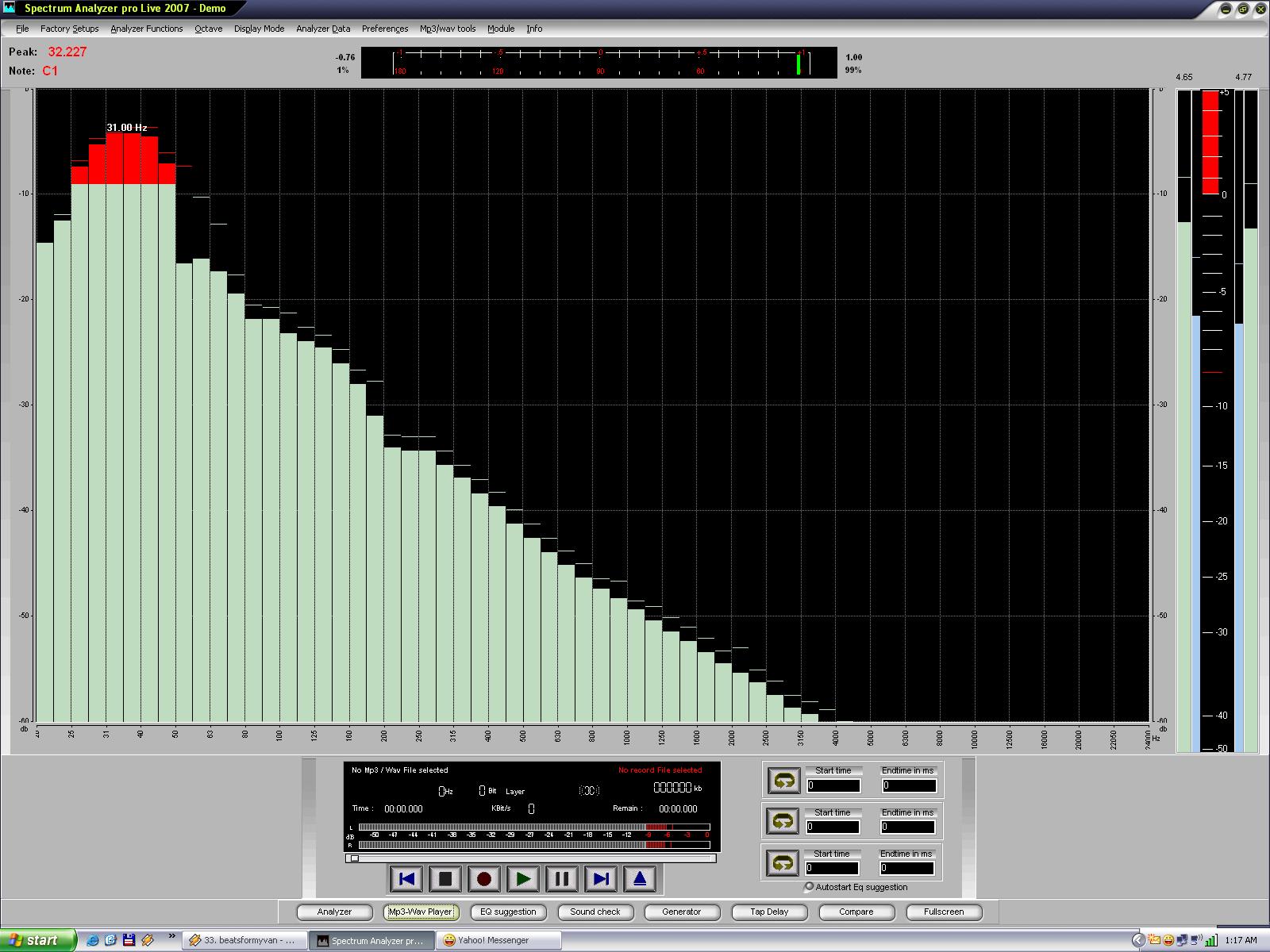

care e ideea cu -3db, -6db, -10db etc la o melodie? Question
am atasat o poza cu beats 4 my van screwed si se observa un peak la 31 hz aprox -6 db si faptul ca apare culoarea rosie ma face sa ma gandesc ca e ceva pericol pe acolo Razz Laughing
deci cum e ok sa fie sau cum nu ??

nu-mi dau seama de mare lucru dar presupun ca tre sa iei din boost pe plaja aia de frecvente
MesajTrimis: Joi Iul 03, 2008 9:30 am    Titlul subiectului: Răspunde cu citat (quote)
Daca bine imi amintesc, muzica este in general undeva sub -6dB si probabil de aceea e colorat cu rosu acel peak Smile
Nu sunt inca perfect lamurit nici eu, dar daca sa zicem tu iti setezi gain-urile cu un ton de -3dB, orice piesa cu peak peste -3dB va provoca distorsiuni. De aceea se folosesc tonuri de 0dB pentru setarea gain-ului. Cel putin pentru medii/inalte.
Eu am avut "placerea" sa ascult o piesa care era in intregime in distorsiuni Sad

am eu o melodie la care sunt probabil taiate varfurile , ca sa fie la 0db , sunetul da impresia de distorsiune.
atat timp cat e sub 0 db e totul in regula , cum spunea si ssrli daca se seteaza gainu pe sinus cu valoare 0dB.
