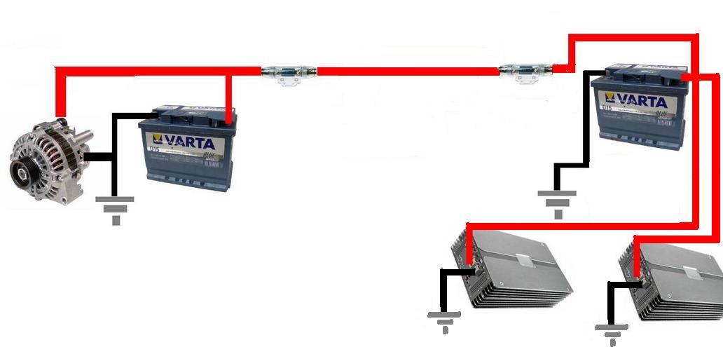

sall..
asa ar fi bine legate bateriile si sigurantzele??

in principiu da .
recomandat ar fi sa pui si intre baterii si amplificatoare, asta in caz ca cablul este mai lung de 50 cm si nu vrei sa risti.

a 2-a siguranta se pune dupa a 2-a baterie , inainte de amplificatoare Wink

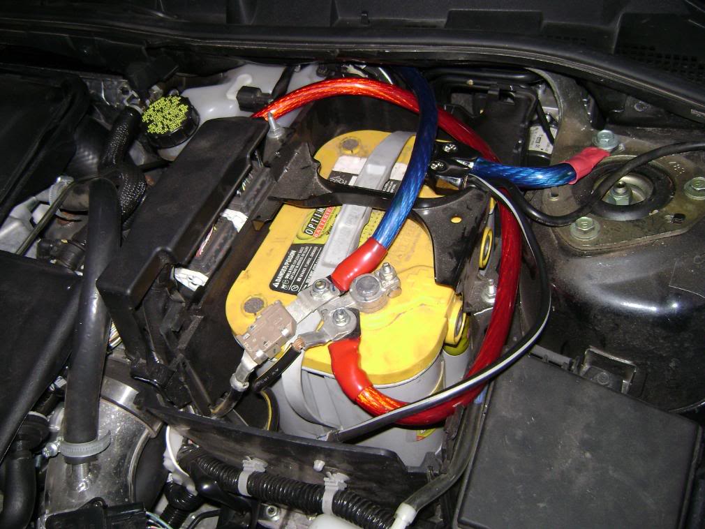

Lamuriti-ma si pe mine : De ce sa ne complicam cu doua baterii (aceeasi marca/vechime/capacitate) cand putem monta o singura baterie de capacitate mai mare...?
Sa nu mai vorbim ca bateria indepartata va primi un curent mai slab decat cea apropiata de alternator.
Asta va duce la o incarcare inegala a celor doua si o uzura (mult) mai intensa a celei indepartate( cablurile mai scurte,fiind apropiata de amplificator o descarca mai repede decat pe cea din compartimentul motor iar cablurile lungi ce provin de la alternator o incarca mai putin/perioada de timp...
Cumperi cea mai scumpa baterie(cat mai apropiata de/sau chiar deep-cycle) care ti-o permite bugetul, cu capacitatea cea mai mare si greutatea si dimensiunile cele mai mici,astfel incat sa nu iti creasca cu mult consumul si sa nu fie nevoie sa muti jumatate din compartimentul motor in alte parti(claxoane,cabluri,relee,plastice,cutii cu sigurante etc) pentru a-i face loc matahalei....
Si apoi urmeaza sa o ajuti cu 3-4 cabluri de Cu de diamteru fir conductor in sectiune 7-8mm pt sub 1000w consum...
