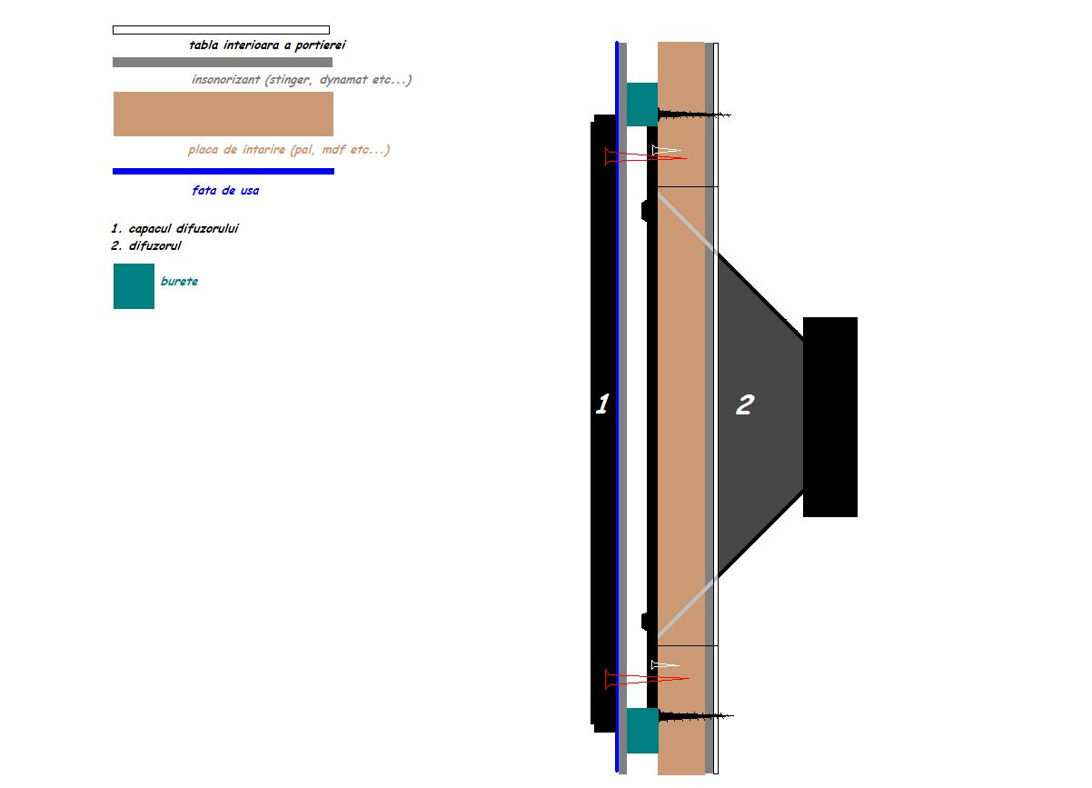

urmeaza si eu sa montez de 16.5 in loc de 13
mai multe detalii si eventual un tutorial o sa fac dupa ce le montez (in functie de cat de repede fac rost de bani)
pana un alta, sper sa te ajute urmatoarea schita
multumiri lui asus pentru ea
 Filesize:  45.08 KB
 Viewed:  376 Time(s)

schema de mai sus e valabila la logan. unde intre fata de usa si tabla e un spatiu de 2-2,5 cm. la berlina tin minte ca vine fata de usa direct pe tabla. deci schema de sus cam pica. dar cu putina imaginatie si indemanare se poate face ceva.
