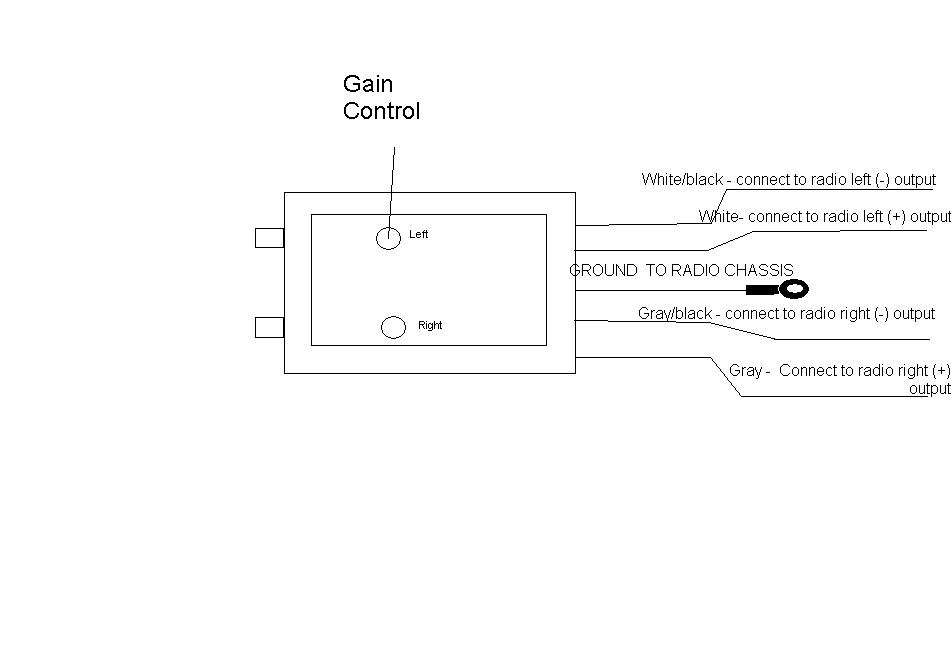

Ma poate lamurii si pe mine cineva cum se leaga adaptorul acesta? Nu e luat de pe be-loud. Schema am copiato de pe foaia cu instructiuni si este exact ca si cea din poza. Sper ca se poate lega pe cablurile de la difuzoare! Sa ma lamureasca si pe mine cineva daca se poate. Multumesc

legi la iesirea de difuzoare (cat mai aproape de player din cate stiu eu).

Poi eu leg dar care din ele? eu ma asteptam sa fie 2 nu 5 Confused? Daca ar putea sa ma ajute careva mai rpd ca maine as vrea sa-l montez si sa nu am surprize sa ma impiedic la el:)

+/- left iesirea stanga amplificata player, +/- right iesirea dreapta amplificata player. al 5-lea...ground=masa. explica-mi cum te asteptai sa fie doar 2 fire, cand tu ai adaptor stereo? deci pe 2 canale. 2 canale = 2 plusuri, 2 minusuri, deci 4 fire din start. iar 5 e masa.
