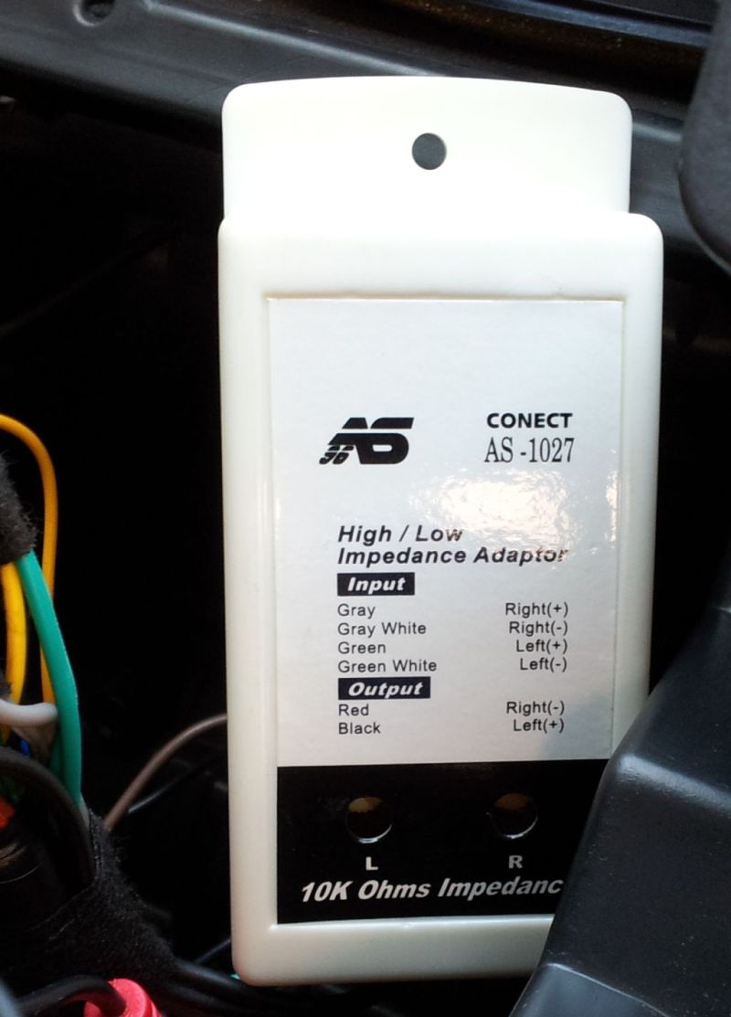

s-a montat pe o toyota auris un adaptor de semnal conect as-1027 pt a furniza semnal unul amplificator.
un singur difuzor este legat in bridge mode pe amplificator
cand se introduce un singur rca in amplificator se aude bine insa cand este introdus si al doilea rca nu se mai aude basul, doar niste medii si sunetul e prost. Oricare din rca este introdus in amplificator se aude basul bine, doar cand sunt introduse ambele sunetul nu se mai aude bine in difuzorul de bass.
am verificat legaturile adaptorului de semnal, sunt legate corect insa cand m-am uitat atent pe adaptor am observat o chestie care nu o inteleg si anume:
la output scrie asa red - right(-)
black - left(+)
culorile la rca-urile de iesire care duc semnal la statie sunt red si black insa nu inteleg ce este cu polaritatile respective
poate ma lamureste cineva daca gresesc eu undeva sau de ce nu functioneaza bine amplificatorul cu ambele rca-uri conectate
legaturile adaptorului de semnal s-au facut pe boxele spate

verifica intrarile e f probabil sa nu le fi legat bine

te rog sa ma crezi ca asta am facut prima data inainte sa postez aici, totusi poate imi explica si mie cineva ce inseamna schema aia de la output red right(-), black left(+)

nici o parere? sa fie defect filtrul?
