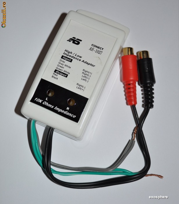

Va salut , am de gand sa-mi pun un subwoofer pe masina , playerul fiind cel original si vroiam sa va cer o parere despre adaptorul High-Low. Eu am facut rost de unu de la un baiat si vreau sa stiu daca este ceva de capu lui ca si calitate. Astept pareri si cu alte adaptoare mai bune. Am atasat si poza cu adaptorul pe care il detin. Multumesc.[/img]

este foarte ok adaptorul, nu este din ala simplu cu divizor rezistiv ci cu separare galvanica intre finalul playerului si intrarea statiei pe ficare canal, chestia asta avand si un rol de a proteja ambele aparate
vezi ca firele verzi vin la un difuzor si cele gri la alt difuzor
