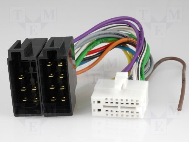

Am si eu o mica problema cu instalarea unui MP3 Pioneer MP-4700 (cel din poza atsata).
A fost montat pe masina veche pe care am vandut-o su acum vreau sa-l montez pe cea noua numai ca imi trebuie un adaptor intre instalatia audio a masinii ce este pe ISO si cea a MP3-ului care este o mufa mai ciudata.
Adaptorul de care vorbesc este in poza atasata si nu stiu unde-l pot gasi.
Ma poate ajuta cineva

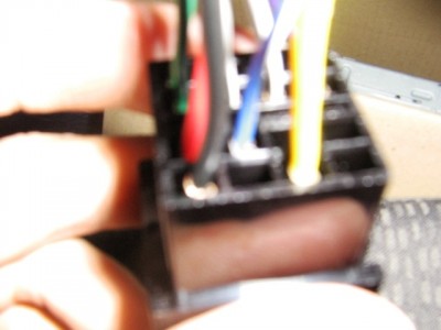

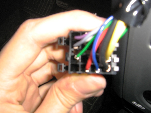

cea mai tare faza a fost ca am gasit azi fosta mufa de Pioneer si m-am uitat si la ceea ce am pe logan si am observat urmatoarele diferente:
1. dupa cum se vede in poza apare o inversare intre galben (plusul de la contact) si rosu (plusul de memorie). pot face eu inversarea respectiva?
2.apare pe pinul 1 din mufa un fir verde care nu stiu cu ce se ocupa
3.apare pe pinul 6 din mufa un fir albastru care nu stiu cu ce se ocupa
am atasat poza cu mufele de pe logan cat si cea cu mufa mama de la pioneer

AnDrU
Data înscrierii: 31/Aug/2006
Mesaje: 377
Locație: Cluj-Napoca
MesajTrimis: Mie Apr 04, 2007 10:18 pm    Titlul subiectului: Răspunde cu citat (quote)
poti sa inversezi firele de alimentare fara nici o problema
poti si sa renunti la firul de dupa contact si sa legi playerul pe direct, sa nu fie nevoie de cheie in contact
firul albastru da curent cand e aprinsa pozitia (pentru functia dimmer a playerului - daca are)
firul verde e de la vitezometru
casetofonul/cdplayerul original al loganului are o functie care ii permite sa mareasca sau sa micsoreze volumul in functie de viteza masinii
