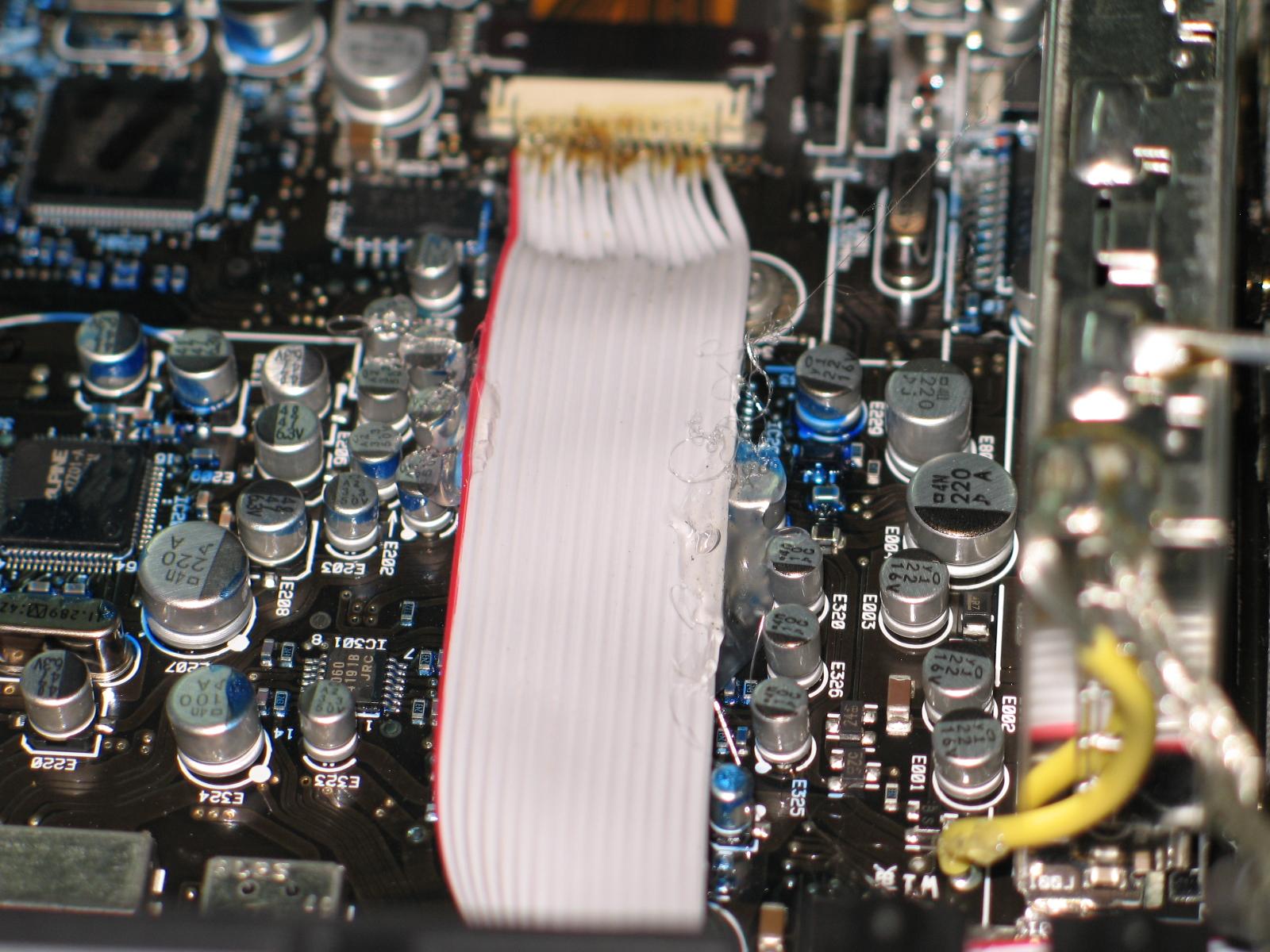

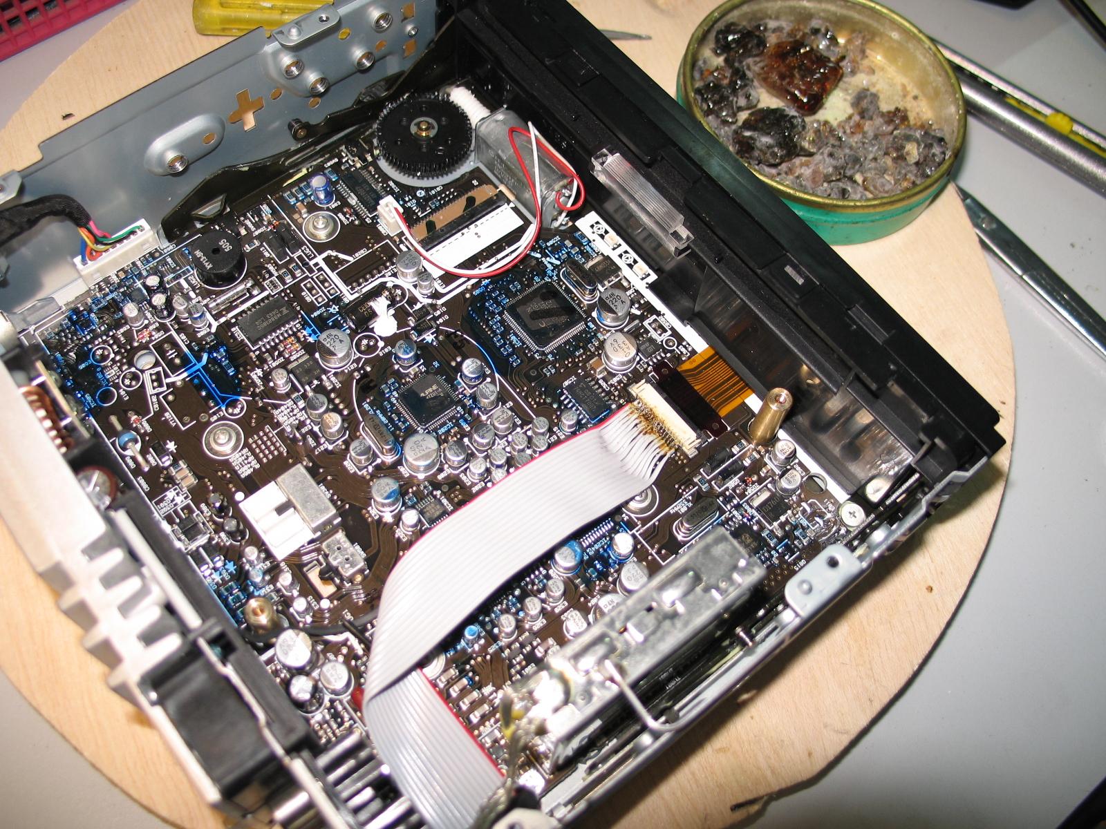

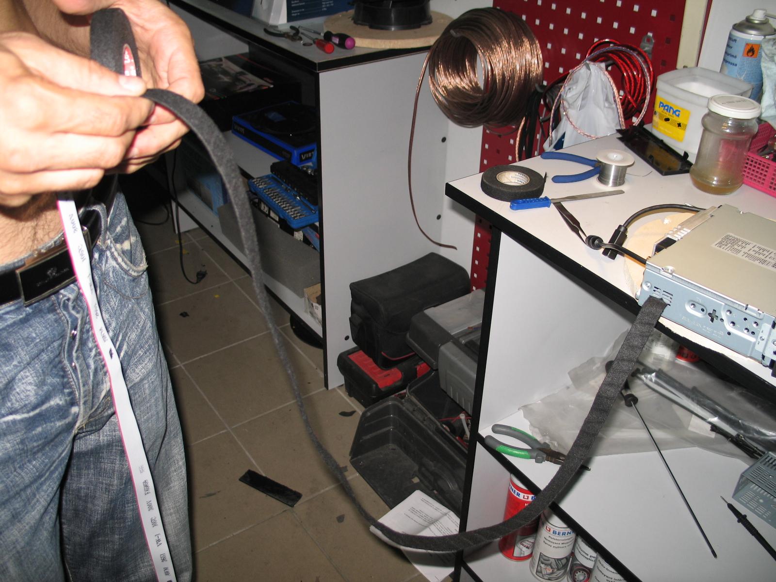

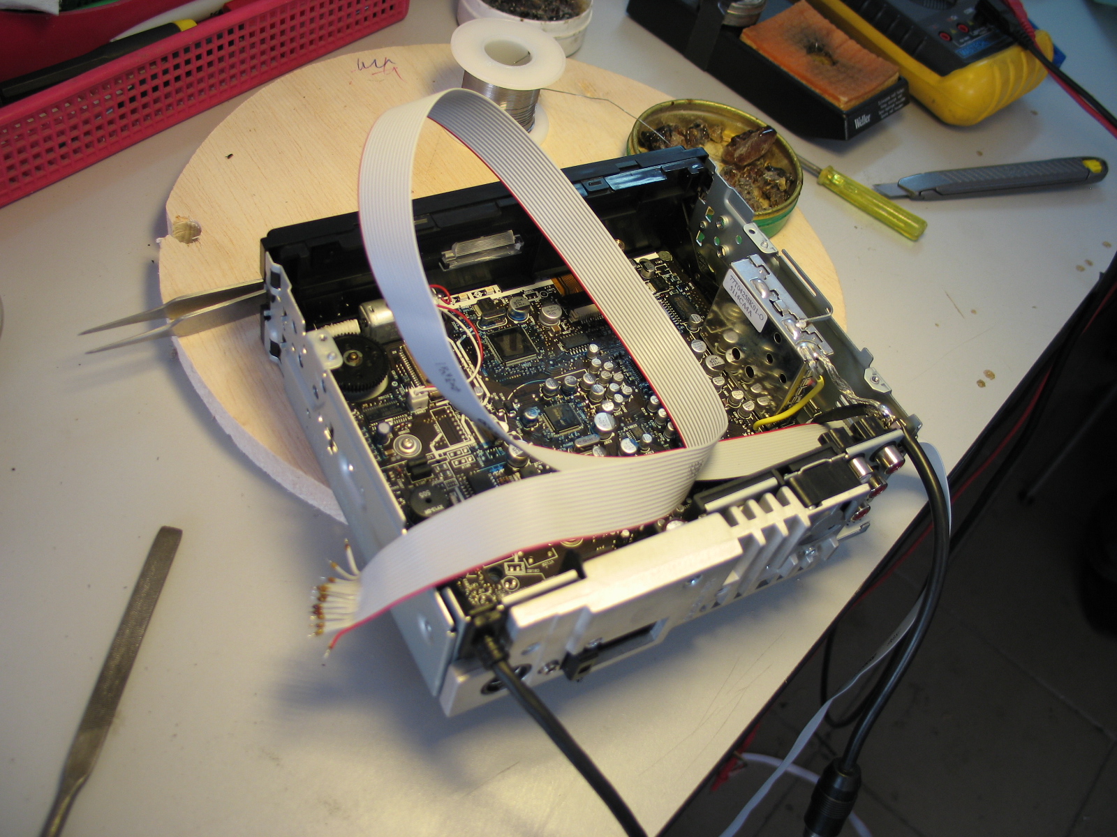

3) vrei sa folosesti un player parecare si sa ii muti fata in alt loc
Asemenea player mai rar fara modificari. Sony a avut odata un player excelent (singurul player cu adevarat high-end al lor, XES-Z50) care avea o interfata speciala care facea exact asa ceva. Daca nu, se poate modifica un HU ca in pozele de mai jos(fapt care duce SIGUR la pierderea garantiei HU) (Copyright Marinu )
