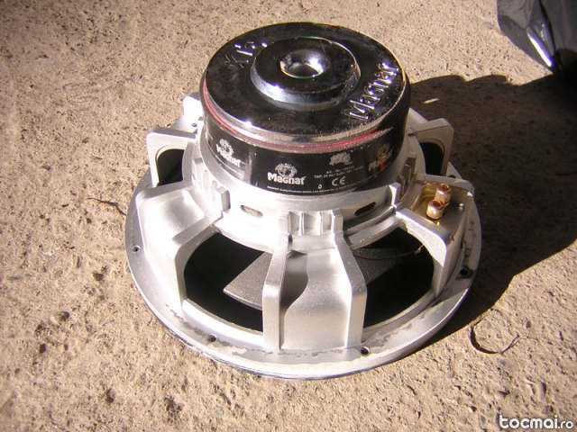

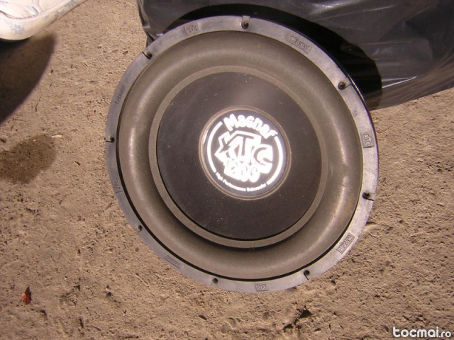

MesajTrimis: Sâm Ian 14, 2012 5:47 pm    Titlul subiectului: incinta subwoofer magnat xtc1200 Răspunde cu citat (quote)
salut, am si eu nevoie de putin ajutor, am un subwoofer magnat xtc1200 12" si vreau sa`i fac i incinta trapezoidala .Cum e mai bine sa o fac bass-reflex sau sealed. Mentionez ca detin un Bmw 520 Limuzina . Multumesc !! Am pus si 2 poze cu difuzorul..

1. nu forma face sunetu, deci poti sa o faci trapezoidala, cilindru... cum vrei tu
2. nu exista mai bine sau mai rau, tine doar de gusturi cum o vrei, sealed sau br

bass reflex as vrea so fac,cum ar fi indicat sa`i fac gaura in fata sau in spate si de cat ar trebui sa fie gaura?
Pigoo
Data înscrierii: 08/Oct/2008
Mesaje: 1625
Locație: Constanta
MesajTrimis: Dum Ian 15, 2012 3:51 am    Titlul subiectului: Răspunde cu citat (quote)
nici pozitia "gaurii" nu prea conteaza . si nici forma .
atat timp cat totul are o suprafata care depaseste minimul recomandat si e corelata cu volumul portului poti face un acordaj dorit .
