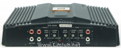

Deci, sa incep cu configuratia.
In portiere, am 2 difuzoare FOCAL Acces 165A1 (sistem) - putere 60W - 4 ohmi.
HU- pioneer , 4 canale preout.
In spate nu voi pune difuzoare, cel putin momentan.
Am un amplificator JBL gt5-a604 pe 4 canale si un amplificator monobloc Alpine mrv-f350 la care este conectat un subwoofer (pioneer).
Din fata de la HU vin cu 2 perechi de RCA-uri, care intra in JBL la FRONT input si la REAR input. Tot din JBL, din mufele AUX Out(semnal neamplificat), ies cu o pereche de RCA de 1 m, si le introduc in statia monobloc.
Mai departe, atasez si poze, din manualul statiei jbl, pentru a fi mai clar.

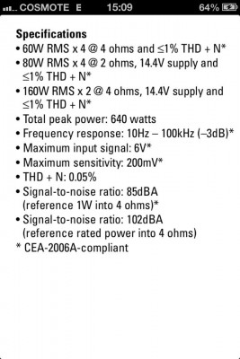

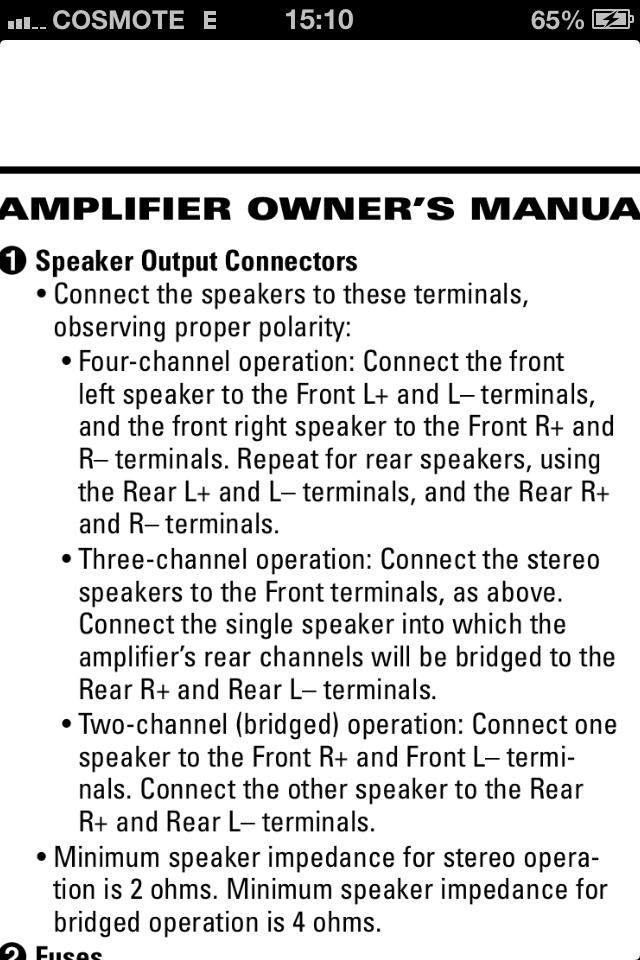

Intrebarile mele acum se refera strict la conectarea difuzoarelor si la statia JBL: cum isi alege statia configuratie, cum alege pe cati ohmi scoate semnalul.
Pot conecta doar 2 difuzoare , cu toate ca statia este de 4 canale, si sa scoata tot 60w pentru ele ? sau daca conectez numai 2 difuzoare va da prea multa putere si le va arde ? Si explica-ti-mi si mie va rog frumos, ce mod de conectare trebuie sa aleg, 4 channel operation, 3 channel operation, sau 2 channel operation ? si cum leg firele ?

Este destul de simplu. Conectezi boxele pe canalele 1 si 2. Statia o lasi pe modul 4 canale. O sa ramana canalele 3 si 4 pentru boxele spate (cand te decizi sa le montezi).
Nu trebuie sa alegi tu impedanta. Este data de boxe.
