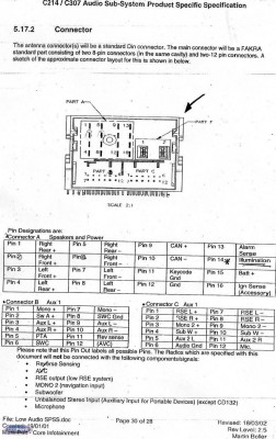

Salut am nevoie de putin ajutor cu montarea unui amplificator pe care il vreau la casetofonul masinii.
Problema e ca nu vad unde ar trebui legat firul de remote..am atasat o schema cum am pinii in spatele casetofonului.
Orice ajutor e bine venit.ms

Cand instalezi un aplificator pe un player care nu are cablu de remote trebuie sa te legi la firul de + contact

imi poti spune unde e firul de + contact?ms

pinul 16

mai am o intrebare..am luat de aici de pe site un adaptor high low dar in schema vad ca am mai multi pini..pe care ar trebui conectat? 2-6 si 3-7?

din cate vad..pe conectorul "c"ai iesiri de semnal mic..2 la numa pe pinii 1-7 respectiv 2-8. merita incercat intai sa iei semnal de la acei pini fara acel adaptor. mare grija la lipirea firelor pe acei pini sa nu faci scurt intre ei. daca nu merg acei pini...poti folosi adaptorul legat cum ai spus tu.

pun direct adaptorul dar e bine pe pinii care am spus? 2-6/3-7? nu inteleg ce inseamna right rear si left rear..eu am 4 boxe la masina

indicat este sa nu folosesti acel adaptor pentru ca poate distorsiona destul de mult sunetul. daca totusi nu vrei sa asculti sfatul si sa folosesti acel adaptor...il legi la pinii care ai spus tu. rear right(dreapta spate) rear left (stanga spate) adica firele boxelor din spate. repet..recomandat este sa te folosesti de iesirea de semnal mic fara acel adaptor.

sincer chiar nu stiu cum sa pun statia la acei pini..am cumparat adaptorul ca mi'a fost recomandat ca fiind singura solutie..nu eram sigur daca rear sunt boxele de pe spate

ai 2 variante...ori tai mufele rca ale cablului de semnal si lipesti firele direct pe pini...ori...cumperi 2 mufe rca mama si 30cm cablu de semnal si iti faci pre-out-uri la player
