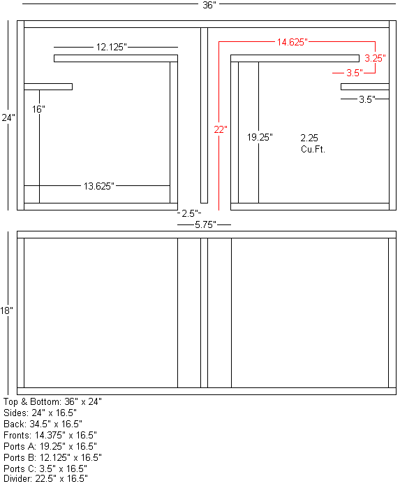

MesajTrimis: Mie Mar 18, 2009 11:03 pm    Titlul subiectului: am gasit ceva interesant Răspunde cu citat (quote)
dar nu stiu daca este buna incinta asta..... voi ce parere aveti.... sau daca sunt necesare niste modificari.....

MesajTrimis: Joi Mar 26, 2009 11:40 am    Titlul subiectului: salutare Răspunde cu citat (quote)
deoarece vad ca nimeni nu m-a bagat in seama e acest forum, am decis sa ma apuc de incinta cu putine modificari uitati ce a iesit, dar asta inseamna ca am si terminat cu acest be loud in care nimeni nu te baga in seama macar sa zica nu am timp sau nu vreau sa te ajut
http://www.hi5.com/friend/photos/displayMyPhoto.do?photoId=3527471423&albumId=316181498&ownerId=116992229#3527471426_116992229_316181498_0
http://www.hi5.com/friend/photos/displayMyPhoto.do?photoId=3527471423&albumId=316181498&ownerId=116992229#3527471425_116992229_316181498_0
http://www.hi5.com/friend/photos/displayMyPhoto.do?photoId=3527471423&albumId=316181498&ownerId=116992229#3527471424_116992229_316181498_0
http://www.hi5.com/friend/photos/displayMyPhoto.do?photoId=3527471423&albumId=316181498&ownerId=116992229#3527471423_116992229_316181498_0

Eu personal nici nu am observat topicul. Rolling Eyes
E destul de ok , dar de ce ai mers pe trapezoidal? iti place mai mult?
In rest arata ok , felicitari. Cum suna?

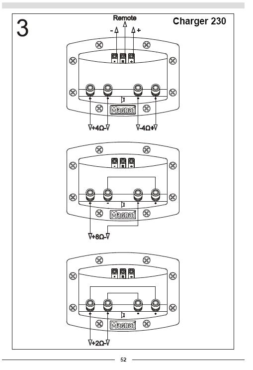

ok am inteles (mersi) sa aiba de la 800w in sus , asa si o chestie cum sta treaba cu cele 2 bobine eu le am puse in paralel dar nu am vazut si eu o schema de la pioneer cum se conecteaza ca sa obtii anumiti ohm, el are impedanta: 2 x 4 ohmi adica 2 bobine de 4 ohm dar am vazut la alte diff tot asa 2x4 dar cu anumite combinatii putei scoate si 2 ohm... m-am tot uitat la cica sa ma documentez si m-am dezorientat mai rau......

MesajTrimis: Joi Mar 26, 2009 5:34 pm    Titlul subiectului: Răspunde cu citat (quote)
e valaila schema asta si la pioneer....?

MesajTrimis: Joi Mar 26, 2009 5:35 pm    Titlul subiectului: Răspunde cu citat (quote)
Da, e valabila la orice difuzor (de 4 ohmi, desigur ). Eu am pus-o. Smile
