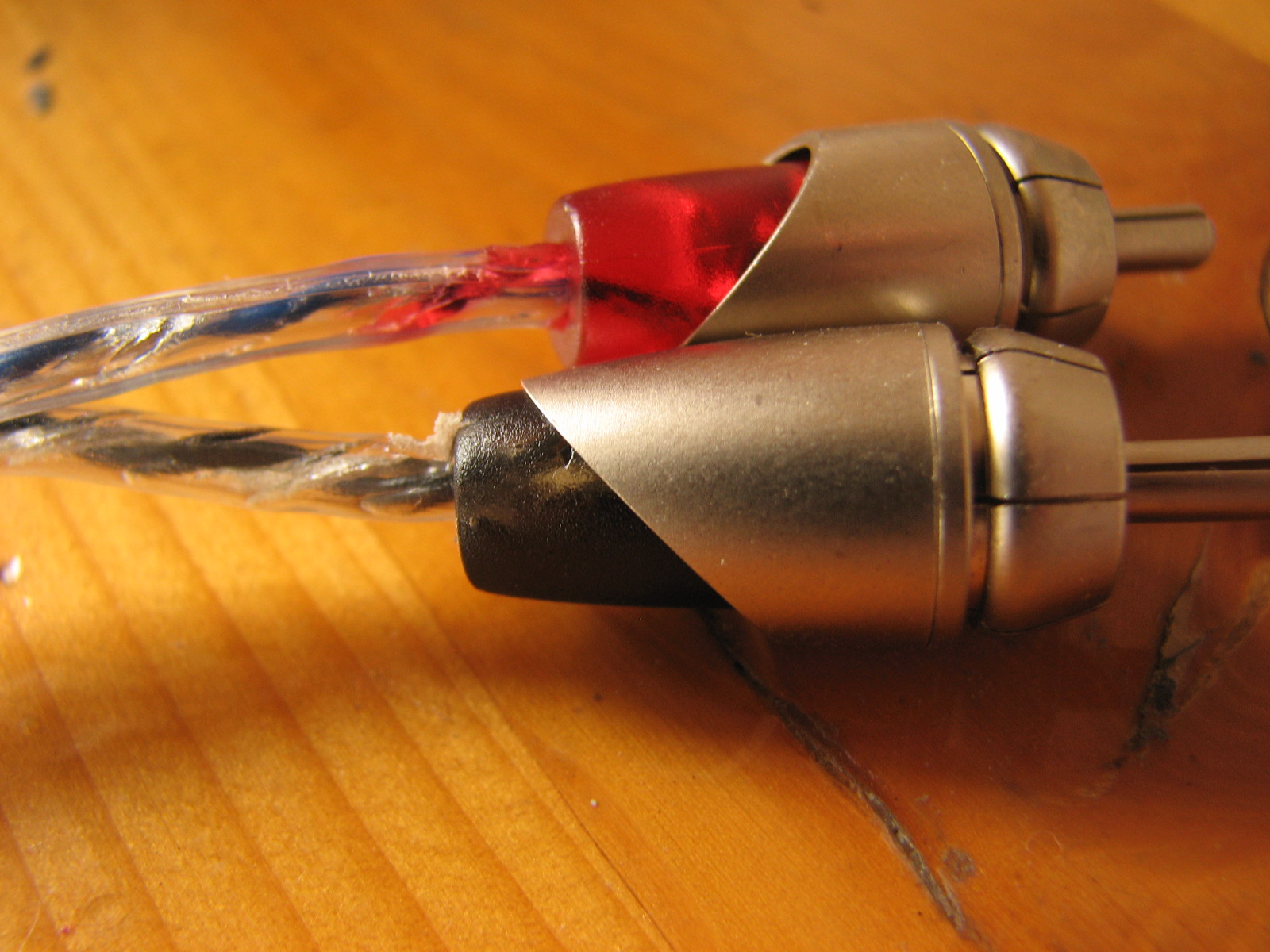

Zi-mi si mie cum sa conectez ampul la player. Ampu a venit cu cablurile necesare, dar au mufe si daca le tai nu stiu cum sa le conectez la player.
Am atatsat o poza cablul. Se poate observa ca pe fiecare fir sint de fapt 2 fire. Cum procedez?

"Am player-ul din titlu si vreau sa stiu care e cea mai buna metoda de a conecta la el 4 boxe si un amplificator pentru sub. " boxele le vei pune la amplificarea de la sony la iesirele lu de boxe sa inteleg.. si ai vrea sa pui si statie? daca da atunci va trebui sa iei un adaptor de nivel http://www.be-loud.ro/produse/Accesorii_instalare/Conectica/Adaptor_de_nivel_High-Low_AIV/
pentru ca HU tau nu are iesire separata pentru amplificare .. cred ca asta vroiai sa stii nu?

da, daca nu vrei sa faci magarie, asa e cel mai indicat, dar la mine mi-am legat statia direct la unul din canale.... n-am probleme Wink

vezi si tu acolo in spate unde intra firele, le bagi pe cele care merg spre statie si se termina cu un RCA. nu stiu exact care cum sunt, dar iei si tu un difuzor, il legi cu 2 fire si il incerci acolo in spate pana merge Very Happy
si pe urma gasesti un mod de a le prinde pe cele de la statie. vezi si tu care e plusul si care e minusul. asta o vezi dupa difuzor, trebuie sa bata in afara, nu in interior.
