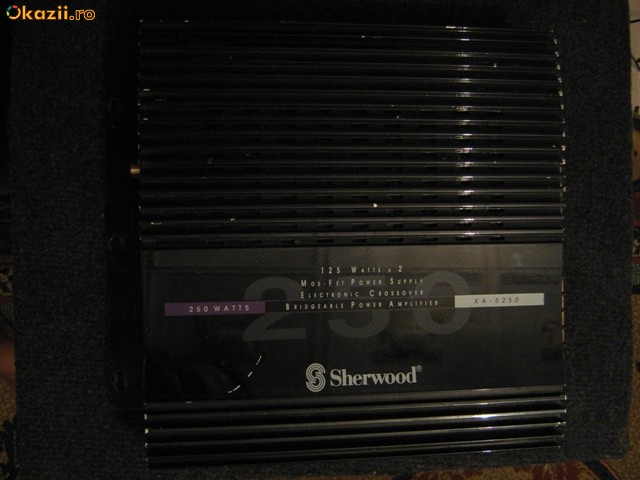

Sunt incepator in domeniu.Am achizitionat un amplificator
Sherwood xa-5250
2 x 50W @ 4 ohms (0.1% THD),
2 x 75W @ 2 ohms,
1 x 150W @ 4 ohms bridged (0.1% THD),

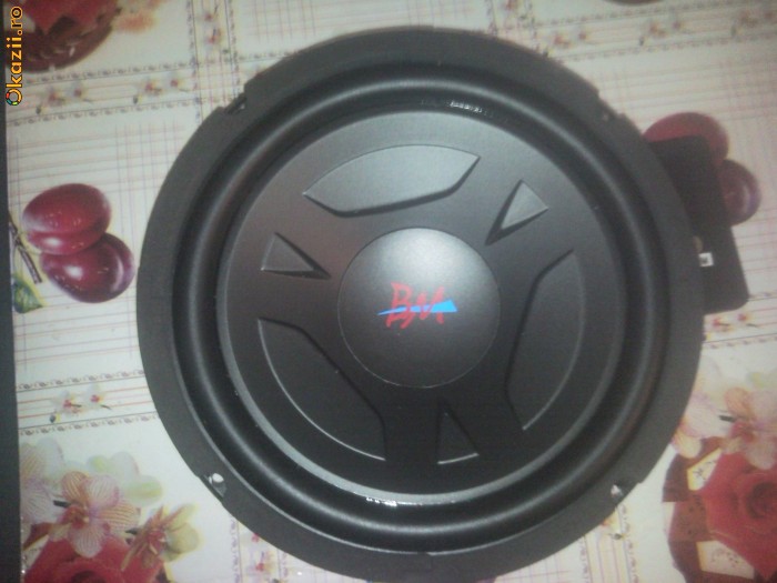

Am cumparat 5 m de cablu 4mm de cupru pt instalatii electrice pt plus,am montat pe el o siguranta fuzibila cu soclu la 20 cm de borna masini de 20A(pe statie este de 30A)am luat si un set de RCA-uri de 4,5m cu remote pe ele.Am legat minus de pe caroserie(am luat vopseaua cu smirghel in dreptul unei gauri sub bancheta am prins cu un nit firul.Le-am montat cu un prieten care a mai montat statii.Am imprumutat un subwoofer de la cineva difuzorul este ca cel din imagine este intr-o incinta bassreflex l-am montat la amplificator a mers bine in jur de vreo 20 min[/img] dupa care dintr-o data nu s-a mai auzit subwooferul.Nu sa auzit nici un zgomot ciudat,nu a iesit fum nu mirosea a ars.Am stins playerul am incercat sal pornesc din nou nu se auzea deloc,in statie intra curent ledul cu verde este aprins,mai are unul sub cel verde rosu dar e stins,am verificat siguranta de 30A de pe statie nu este arsa am incercat sa misc de fire de RCA-uri, plus,minus,remote firele de duc la subwoofer toate in regula.Am inlocuit firele de la subwoofer cu unele mai groase,am crezut ca sunt prea subtiri pentru el,la fel nu misca deloc nu se aude nici un zgomot in el.Cam ce ar putea sa aibe?Ce as mai putea verifica?E posibil sa fi iesit RCA-urile din spatele player-ului,si sa nu mai ajunga semnal in statie?Va multumesc.[img][/img]

Am verificat subwooferul cu o baterie de ceas se aude bazait in el deci functioneaza Very Happy ,am demontat statia de pe masina si am dus-o la un prieten si am probat-o si functioneaza si asta Very Happy Cablajul fara plus,minus,sau remote nu ar trebui sa porneasca amplificatorul,mai raman cablurile RCA maine o sa scot playerul din bord sa ma uit la ele.Este posibil sa se fi stricat mufele RCA din player?Confused Mp3 Player-ul este nou are 1 luna este un Pioneer MVH-1400UB.

Am dat jos si player-ul din bord RCA-urile sunt inregula Very Happy Problema era de la plus mi-a topit soclul cu siguranta de 20A de langa borna Sad Statia se aprindea din remote am facut o punte intre remote si plus si functiona Laughing.Acum am pus un soclu cum este cel de la sigurantele de sub bord si cu o siguranta de 30A Laughing E prea mica siguranta de 20A?Am vazut pe unele kituri pentru montaj amplificatoare socluri cu sigurante de 60A.
