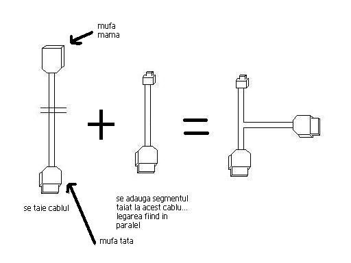

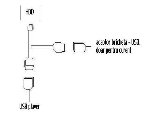

nu e HDD de laptop... e HDD extern ce se alimenteaza din USB. daca vrei sa folosesti un HDD de laptop ai nevoie de un rack pt acesta, care sa nu necesite alimentare din priza, adica sa fie plug & play. iar un HDD de laptop + acel rack depaseste pretul unui HDD extern.
exista o metoda de a-l face sa mearga si cu un cablu lung. este nevoie de acest cablu si de un adaptor bricheta-USB.
cam greu de ajuns in posesia acelui cablu pt HDD asa ca se poate procura dintr-un cablu USB-mini USB + o prelungire de USB. se taie cele doua cabluri, dupa care se unesc astfel incat sa avem o iesire mini USB si doua iesiri USB tata. HDD-ul se va ega atat la player cat si la adaptorul de priza, hranindu-se din curentul acestuia.

un mic desen cu cablul pe care l-am putea face si noi.
va urez succes in a avea multi multi GB in masina Wink ... eu am zis ca imi ajung cei 2 GB de la stick, neeehhh Razz

pentru a nu supra solicita player-ul se poate folosi metoda afisata mai sus.
sunt adaptoare bricheta-USB ce dau 5V la 2A (cele folosite pt a incarca PDA-uri), care e arhisuficient unui astfel de HDD. e foarte bun si un adaptor de 5V - 1A/500mA.
d c ar fi probleme? un laptop crezi ca da mai mult curent decat un player, nu stiu ce sa zic... multi spun ca USB-urile PC-urilor au o intensitate de 500mA.
daca crapa ata ete.
