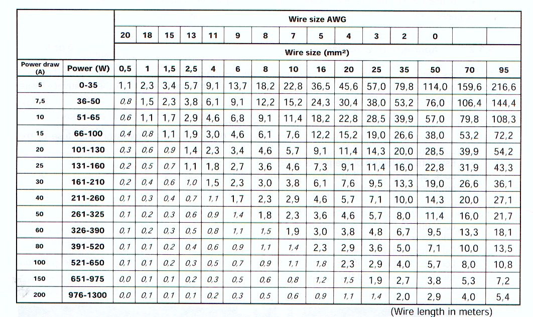

Ca sa-ti faci o idee despre fire
 Filesize:  268.11 KB
 Viewed:  528 Time(s)

pentru 2000 rms nu-ti ajunge doar un 0awg la alimentare (din tabel reiese ca nu-ti ajunge nici macar pentru 1300 rms, traseu > 3m). nu-ti ajunge nici bateria stock a masinii. nu-ti ajunge nici alternatorul stock al masinii. multe chestii sunt subdimensionate, asa ca planifica-ti instalatia cu grija.
decat un stinger expert 0 awg, mai bine mai multe trasee (minim 2) de asa ceva:
