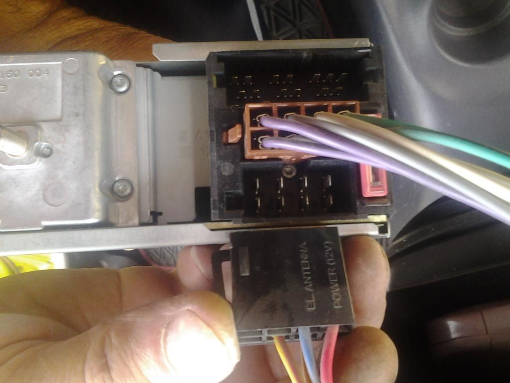

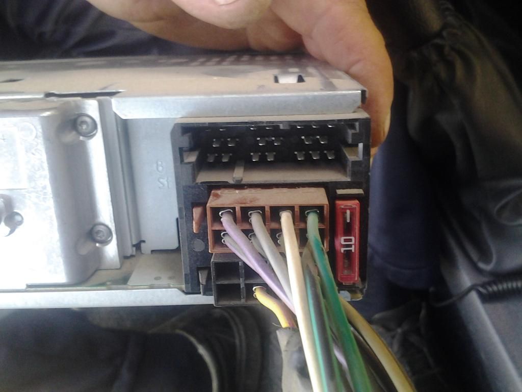

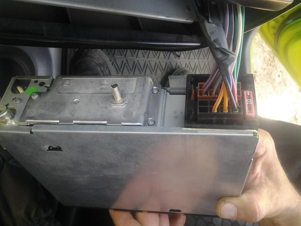

Doresc sa achizitionez produsul Alpine CDE-110UB si vreau sa stiu ce dimensiuni are si daca se potriveste la matiz.
Asa arata in spate la cd-player-ul pe care il am momentan:
http://i1142.photobucket.com/albums/n601/raul1ro/2014-07-05143012.jpg?t=1404562417
http://i1142.photobucket.com/albums/n601/raul1ro/2014-07-05142341.jpg?t=1404562421
http://i1142.photobucket.com/albums/n601/raul1ro/d33c75a3-b08a-4543-9942-64d043ed093d.jpg?t=1404562587

Toate au aceleasi dimensiuni fiind 1din iar la mufa daca nu se potriveste exista adaptoare.dar nu cred ca o sa ai nevoie.

Si adaptoarele acelea unde se gasesc?
Si ce adaptor mi-ai recomada mie pt ceea ce am eu si produsul pe care vreau sa il achizitionez?

Nu ai nevoie de nici un fel de adaptor ... aia e mufa ISO universala si e inclusa in pachetul player-ului

Deci sa inteleg ca trebuie sa imi desfac toate legaturile de la mufa pe care o am eu si sa o fac pentru ceea ce primesc in cutie?

Uitasem. Da mufa ce o ai in cutie o legi la firele tale..culoare la culoare.

Dar sigur se potrivesc culorile? Pentru ca pe firele mele nu scrie nimic.

ai schema pe player ! daca nu scrie nimic le vei gasi
Fiecare set de difuzoare are un + si un - de ex Blue si White Blue, sau Purple si White Purple adica un fir albastru si perechia lui albastru cu alb etc.
Rosu este curent - Galben este Remote intra la contact ca atunci cand pornesti contactul sa plece si cd playerul. Negru e masa.
Pui cele 3 fire de curent, dai drumu la player si poti incerca pe urma cu setul de fire si vezi de difuzoare iti canta stanga fata , stanga spate, dreapta, etc. Si le pui le pui cum trebuie dupa diagrama cd player-ului
Nu e greu.

Se gĂŁsește schemĂŁ pe net oricum, mie unul mi-a fost foarte de folos cĂąnd am stabilit polaritatea apoi cĂąnd am pus difuzoare pe spate.

are schema pe cd player !
