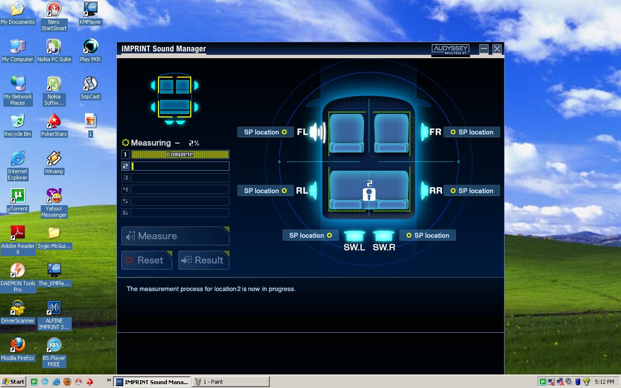

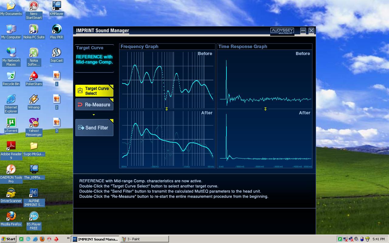

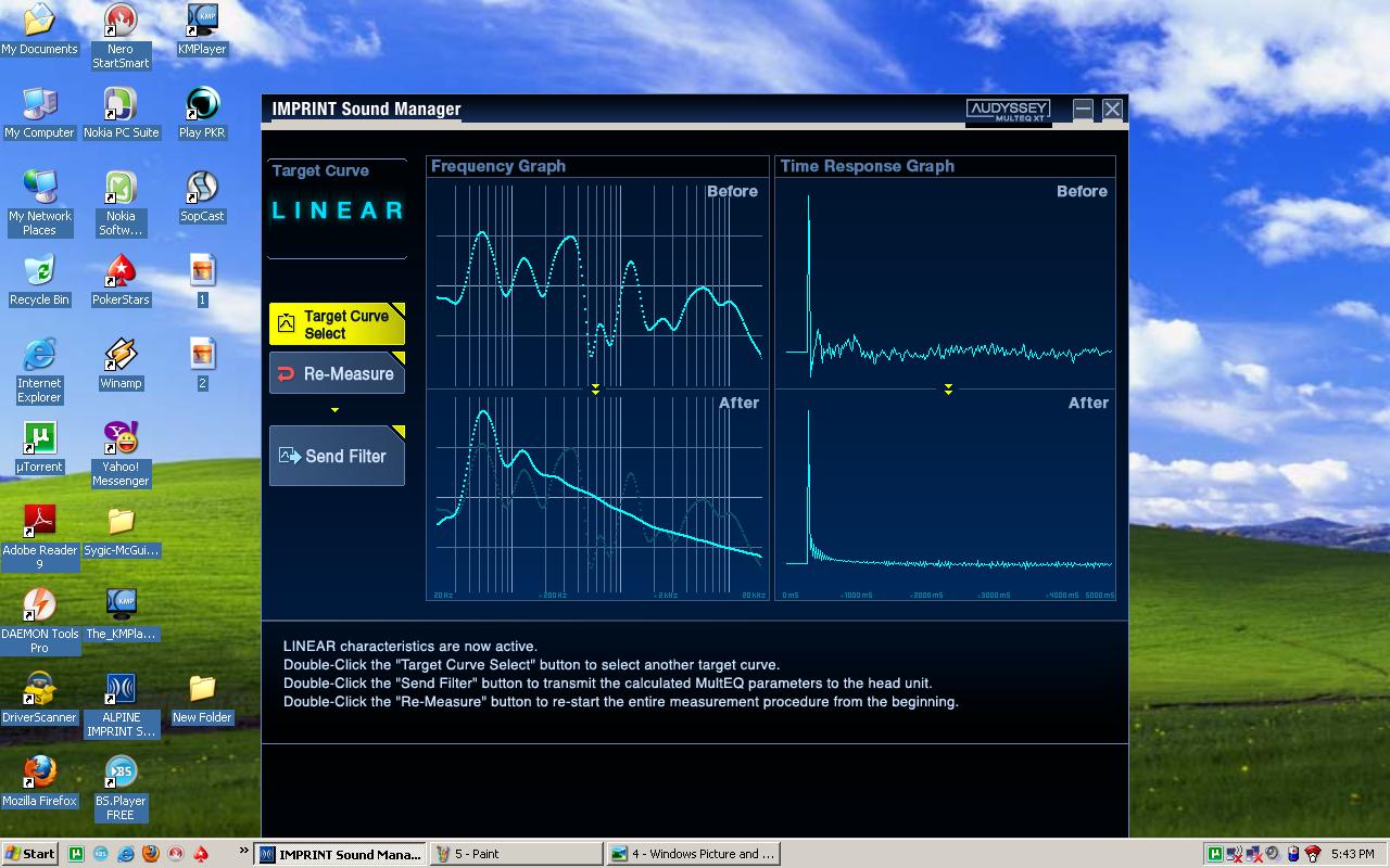

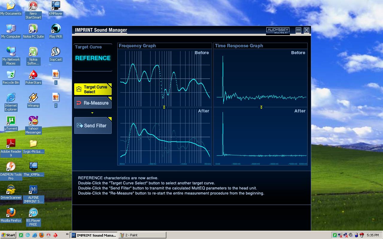

... in timpul procesului de calibrare + rezultatele
