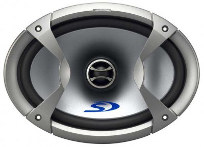

Salut, tocmai am primit cadou acest set de difuri.
Cum credeti ca se vor auzi amplificate de CDE-9850Ri, difurile sunt seria S iar cei de la Alpine le recomanda petru amplifuri V-Power. Daca le pun direct la HU risc sa ard ceva?
HU are 50 RMS (asa se lauda, stiu ca reali sunt vreo 27) iar difurile au tot 50 RMS.
Pe cutia de la diff scrie: "Recommended Amplification up to 50 watts RMS per channel"
Astept parerile voastre.
Merci

vor merge ok si direct pe player. bineinteles ca vor vrea mai mult decat le poate da un player, dar de stricat stai calm ca nu are ce sa se strice. nu incerca sa fortezi playerul mai mult decat poate, daca se va ajunge la distorsiuni, poti sa fi sigur ca vina e a HU nu a difurilor. atata timp cat impedanta e de 4 ohm si nu mai mica totul e ok.
