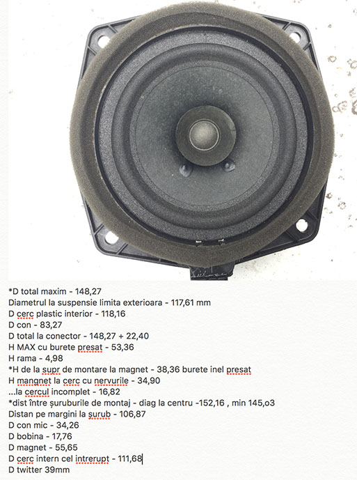

In fografie v-am atasat si cum arata difuzorul meu din usi (patetic) asa orientativ. N-are sens sa-l analizati prea tare pentru ca oricum vor venii niste inele adaptoare care imi va permite de la distanta intre gauri pe diagonala de acum 152,16 mm (ne-standard) sa montez niste difuzoare clasice de 13cm. Cat de adanc e nu scrie.
Date tehnice difuzor orignal Mitsubisi Colt 2006.
