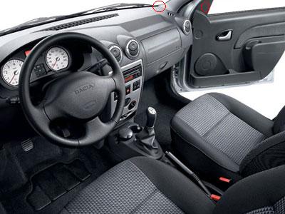

ai cumva un sistem 5.1 acasa? ai doar 2 sateliti in spate si 3 in fata, din cei 3 unul fiind centralul, care poate fi mai puternic decat ceilalti sateliti. in plus, de multe ori satelitii din spate au un volum mai mic decat cei din fata. de ce? e asa numitul efect de scena (stage). pentru un sistem cat de cat calitativ, cauta ca balanta fata/spate sa incline (cel putin pe frecventele medii/inalte) pe fata. e neplacut sa ai inaltele venind din spate, in fapt nici n-o sa le auzi prea bine, percepem mult mai bine sunetele din fata decat cele venite din spate. tweeterele au cea mai mare importanta in acest efect de scena, iar pozitionarea lor la o inaltime mai mare cu fata spre tine, e critica. la logan pozitionarea lor e simpla, la versiunile cu reglaj manual al oglinzilor se pot monta in coltul bordului sub parbriz, fara nici un fel de gauri, iar la versiunile cu oglinzi electrice, se pot monta in in dreptul acestora. vezi cerculetele din poza de mai jos.

Eu am oglinzi electrice , tweeteru cum il prin in locu ala il lipesc?sau cum? Smile

se poate si lipi, dar daca nu ti-e frica sa dai 2 gauri mici, una pentru fir una pentru surubul de prindere ar fi si mai ok. locul ala e destul de vulnerabil, poti lovi destul de usor tweeterul accidental, si bulina aia lipicioasa nu are prea multa putere de prindere.

Presupun ca ar sta mai ferit acolo pe bord,faza e ca e nou masina si "batranii" sti cum sunt "sa nu umbili tu ca e in garantzie" bala bala Laughing
Daca las lipi pe bord pe un trag firu? (pot eu singur sau tre sa ma duc la un atelier specializat) Smile

depinde de tine si de cunostintele tale. mare filozofie nu e. firul la tweeter il poti trage pe langa bord, prin imbinarea stalpului cu a bordului, fara sa gaursti nimica. uite-te cu atentie la masina si ai sa vezi la ce ma refer. mai departe il tragi in portiera prin burduful de protectie al firelor ce merg in portiera. va trebui sa dai fata de usa jos, dar nici aia nu e mare filozofie.
