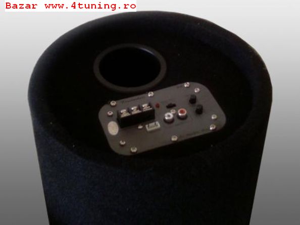

Trimis: Mie Apr 23, 2008 5:54 pm Titlul subiectului: |
uite man asta seamana cu al meu ...daca poti sa-mi da-i un sfat??

otzy Audiofil
Data înscrierii: 14/Feb/2007 Mesaje: 1666 Locație: timisoara
Trimis: Mie Apr 23, 2008 11:12 pm Titlul subiectului: |
nu se vede prea bine in poza da ma gandesc ca ai +, - si rem.
la + tragi un fir de la baterie ( suficient de gros ) cu siguranta aproape de baterie ( e explicat pe forum cum se face )
la - iei de la caroserie
la rem legi firu remote care vine de la player
rca-urile le iei de la iesirea sub de la player ( vezi sa fie pornit subul din player si sa aibe volum necesar )
BAFTA
