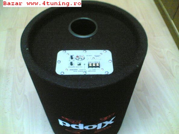

Am si yo un SW activ si ma chinui sa-l instalez da nu prea ma pricep si de 2 zile ma cam chinui plss ajuatti un biet afon in ale sunetului Smile))..SW seamana cu cel din poza

si ce anume nu ai stiut ?
iei un plus de la baterie cu un fir relativ gros (pt puteri sub 200W poti sa pui cablu cu lungima de 4-5m si sectiune de 8mm2 sau mai mare) si il conectezi la borna +12V (pe firul asta se pune o siguranta de 30A la ~15-20cm de borna bateriei)
minusul il iei de pe un surub de prin portbagaj, cu un fir la fel de gros ca cel de plus si il conectezi la borna GND
la borna REM trebuie sa ajunga un plus de comanda (la asta poate fi folosit fir subtire, 0.75mm2 e suficient) care poate fi dat ori de player (ce player ai ?) ori duci un plus de la sigurantele din fata, printr-un buton on/off pana la borna REM
mai ai nevoie de cabluri RCA tata la ambele capete, cele doua mufe de la un capat intra in player, iar celelalte doua in gaurile ramase goale pe placa de conectate a amplificatorului. Aceste cabluri se trag pe partea opusa firului de plus, pt a se evita zgomotele parazite catere pot sa apara.
inca o data te intreb, ce player ai ?
