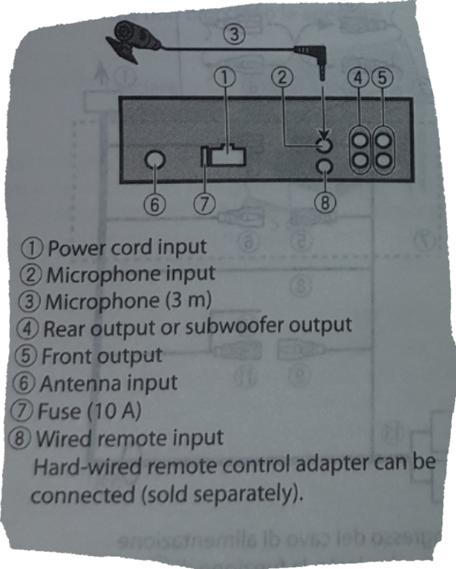

Sa inteleg ca le-ai pus deja pe amplificator din moment ce le-ai legat la rear? E normal sa se auda numai cand pui pe on pentru ca acolo se leaga subwoofer-ul (prin statie evident), daca ai doar o pereche de pre-out-uri in spatele player-ului.

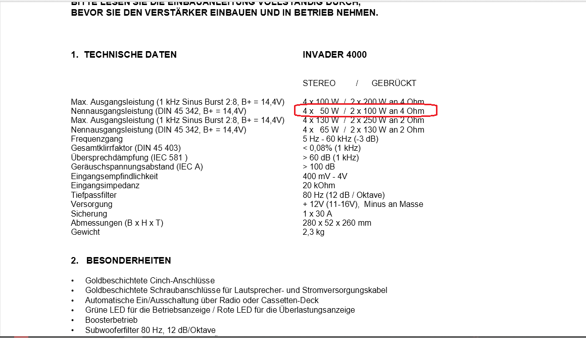

Daca nu gresesc, amplificatorul e cam slab pentru difuzoarele alea (pentru toate 4). Eventual poti amplifica cu el doar JBL-urile GTO628, dar in cazul asta nu vei avea un sunet echilibrat daca lasi ovalele legate la player si nu renunti la ele.
Atasez mai jos o poza cu specificatiile amplificatorului.

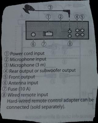

Ai 2 perechi de rca, nu ai nevoie de Y, doar de 2 cabluri RCA. Mai studiazĂŁ manualul din player.
50w sunt ~ok. Depinde de preferințe... Ăn mod normal nu este de ajuns dar sunt șanse ca la final sa fi mulțumit. ProbeazĂŁ apoi trage concluziile.

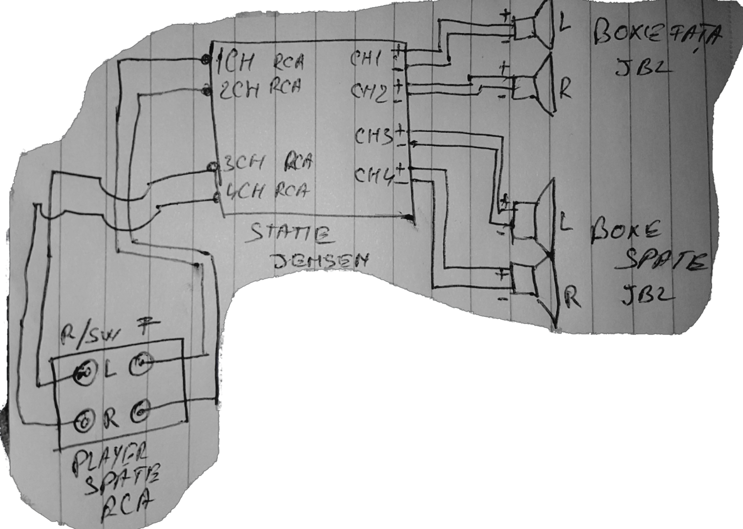

Am atasat 2 poze eu asa vad logica poate sunt eu batut in cap
Din moment ce pe casetofon scrie f adica front r/sw adica rear/subwoofer nu ar trebui sĂŁ scoatĂŁ si pe rear ?
Pe rear scoate doar dacĂŁ activez subwooferu sau are vre-un defect player?
