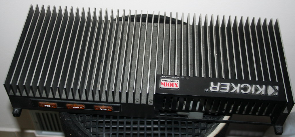

Trimis: Mie Oct 07, 2009 12:33 am Titlul subiectului: Amplificator Kicker X100s Competition |
Este primul meu amplificator auto digital, sunt total bezna. Eu pana acum am avut numai clasa A, de fapt asta si am pe masina ca inca nu l-am montat deoarece nu am woofer corespunzator de 1 ohm.
Ma intereseaza daca a auzit cineva acest amplificator.
Date tehnice:
50x2 4ohm stereo
100x2 2ohm stereo
200x2 1ohm stereo
400x2 .5ohm stereo
200x1 4ohm bridged
400x1 2ohm bridged
800x1 1ohm bridged (Kickers tech guy said more like 1100x1 1ohm bridged)

Amplificatorul nu e clasa D. Este AB. Si din ce ai pus la prezentari sisteme, celelalte ce le-ai folosit sunt tot clasa AB.
Pare sa fie un amplificator bun.

| Amplificatoarele care le am pana acum (Signat) sunt clasa A...asa scrie in manual iar acesta are specificatii total diferite deoarece creste puterea foarte mult in raport cu scaderea ohmilor .

| vlady_zch a scris: | | iar acesta are specificatii total diferite deoarece creste puterea foarte mult in raport cu scaderea ohmilor . |
Este facut sa lucreze la impedante reduse, vezi si seriile vechi Orion HCCA sau vezi pe ampguts pozele de la ZR1000, seamana extrem de mult cu xs100.
Da, pare sa fie fie clasa A ampliful signat
Parerea mea e ca pe subwoofer o sa fie foarte greu sa iti dai seama de diferentele intre clasa A si AB.

| Am inteles...nu te contrazic pentru ca tocmai asta incerc sa aflu si eu despre amplificator. Am citit toata cartea si nu scrie nimic. Multumesc de raspunsuri.
