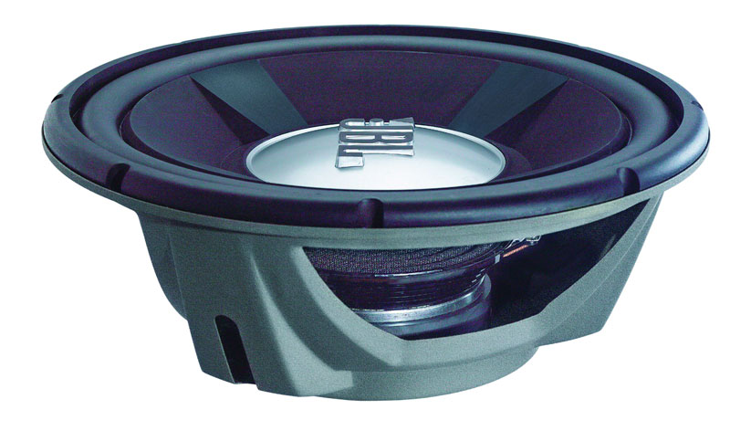

JBL GTO1502D:
subwoofer 38 cm, 15 inch
putere: 300W RMS, 1200W max
raspuns in frecventa: 23Hz - 400Hz
sensibilitate: 93dB
impedanta: 4/1 Ohm (2 bobine x 2 ohm)
diametru de taiere: 342mm (13-7/16")
adancime de instalare: 143mm (5-5/8")
diametru exterior: 383mm (15-1/16")

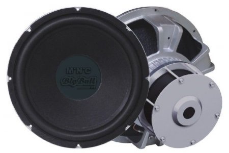

M.N.C Big Bull X2
putere: 440W RMS, 880W max
raspuns in frecventa: 28Hz - 2,8kHz
sensibilitate: 90dB
impedanta: 2*4ohm
Pun si pozele!

rx44 tocmai asta inseamna ,ca e pe 4 canale (44 vine de nr de canale)
ca putere are 2 x 325W RMS (4 ohm punte)
4 x 160W RMS (2 ohmi)
Mergi pe jbl pentru ca e in 4 ohm pe cand MNC il pui in 2 ohm.

tu ai deja amplificatorul:
deci MNC nu prea ai cum sa il pui decat sa dai in cei 400w ai lui cu 160w, crezi ca se merita
Si personal eu daca ar fi sa aleg intre cele 2 as merge pe jbl chiar daca are cu 140w mai putin

jbl are 2 bobine de 2 => ori 1 ohm ori 4 ohm
MNC are 2 boboine de 4 => ori 2 ohm ori 8 ohm
Rx44 , daca 2 canale foloseti iti mai raman 2 => o punte de 325 w (pe 4 ohm) sau 2 canele de 160w (pe 2 ohm).
de aceea era mai indicat jbl pentru ca e pe 4 ohm si are 300w, si daii cu rx44 cu 325w in jbl, ceea ce e bine (cu reglajele de rigoare)
