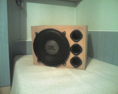

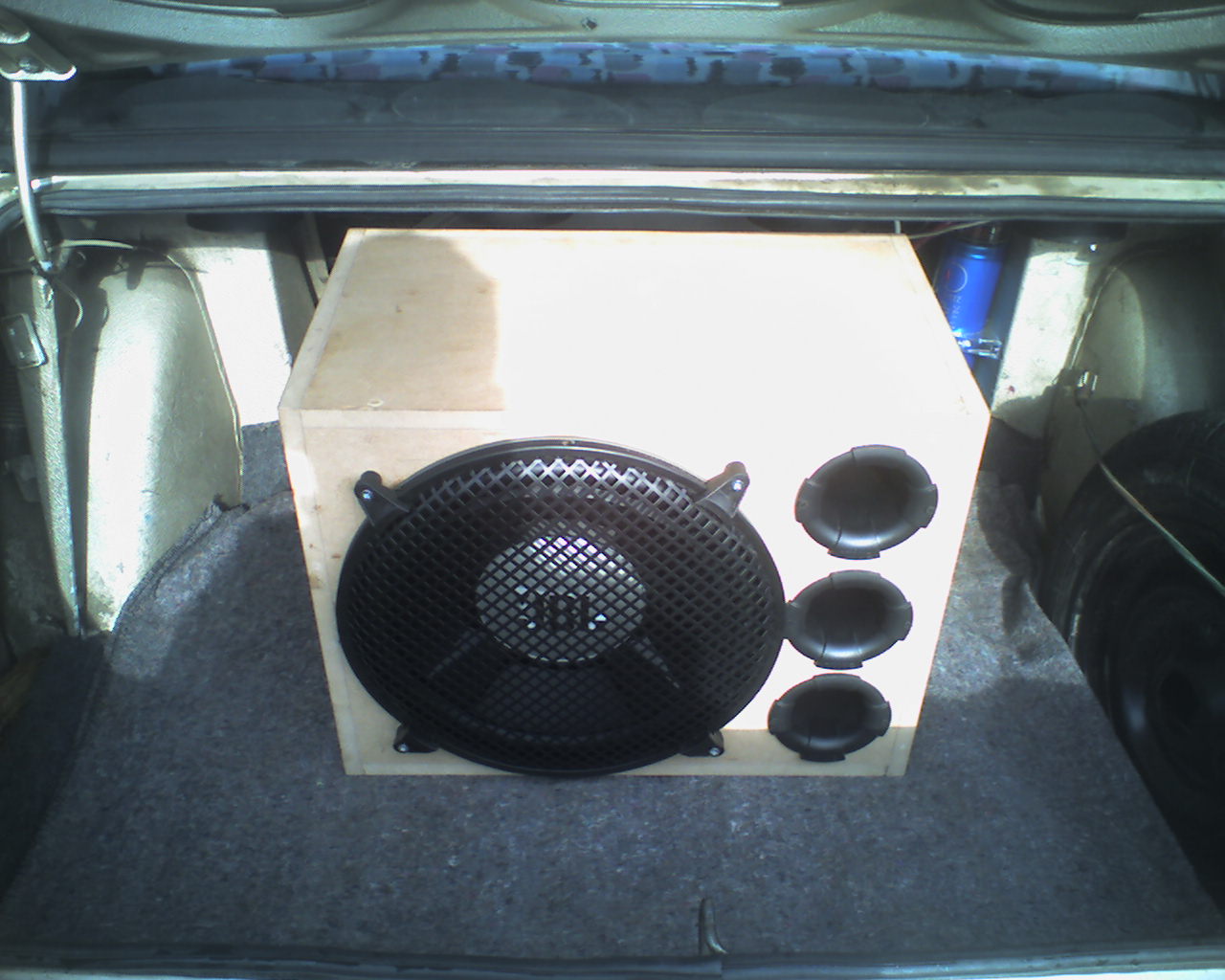

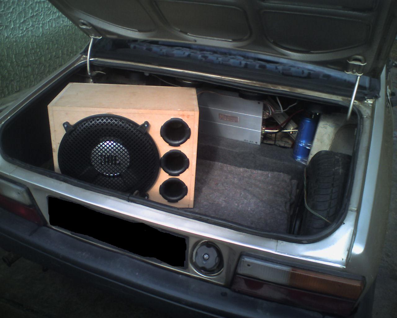

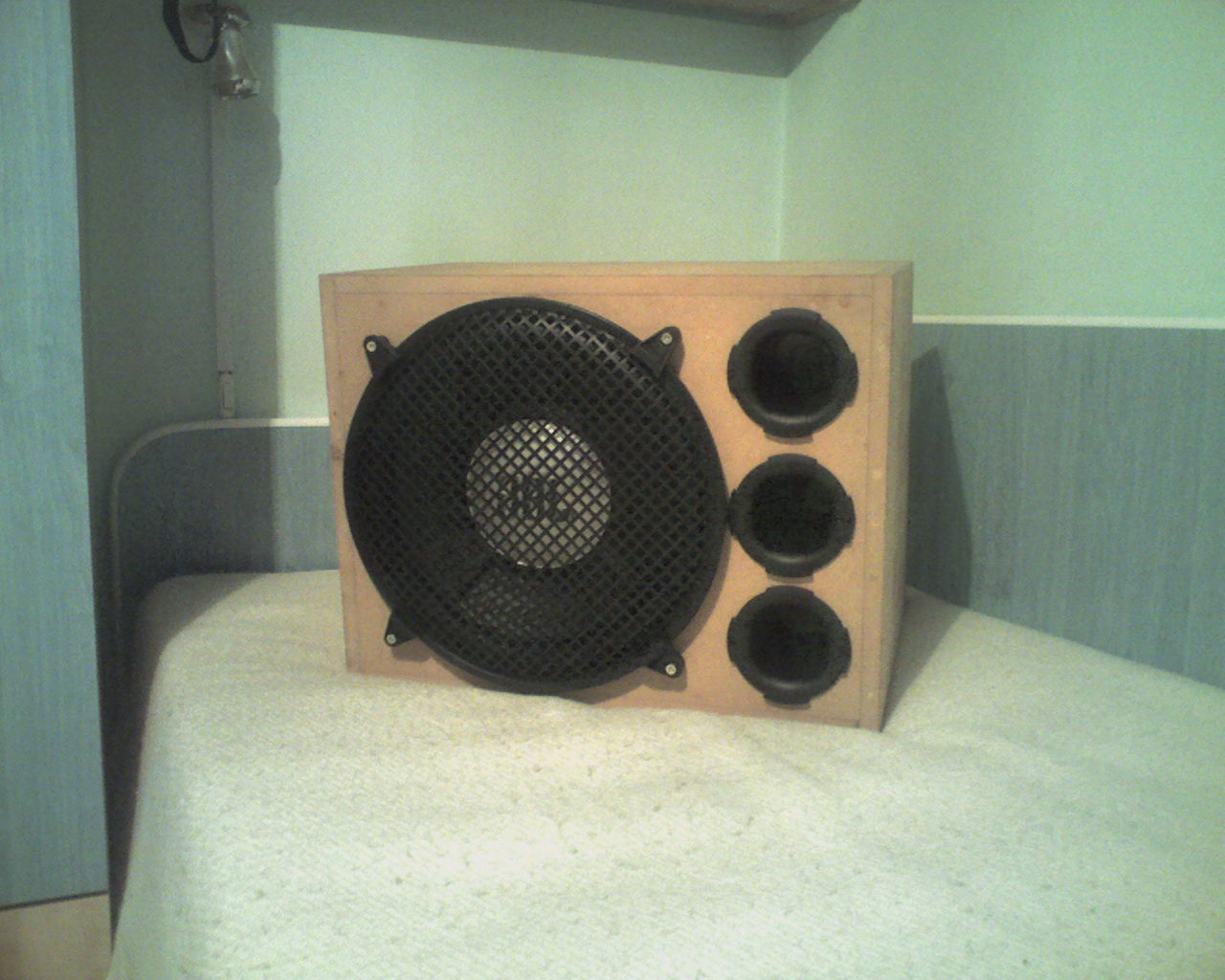

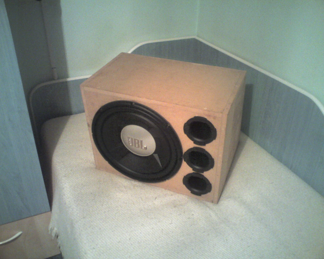

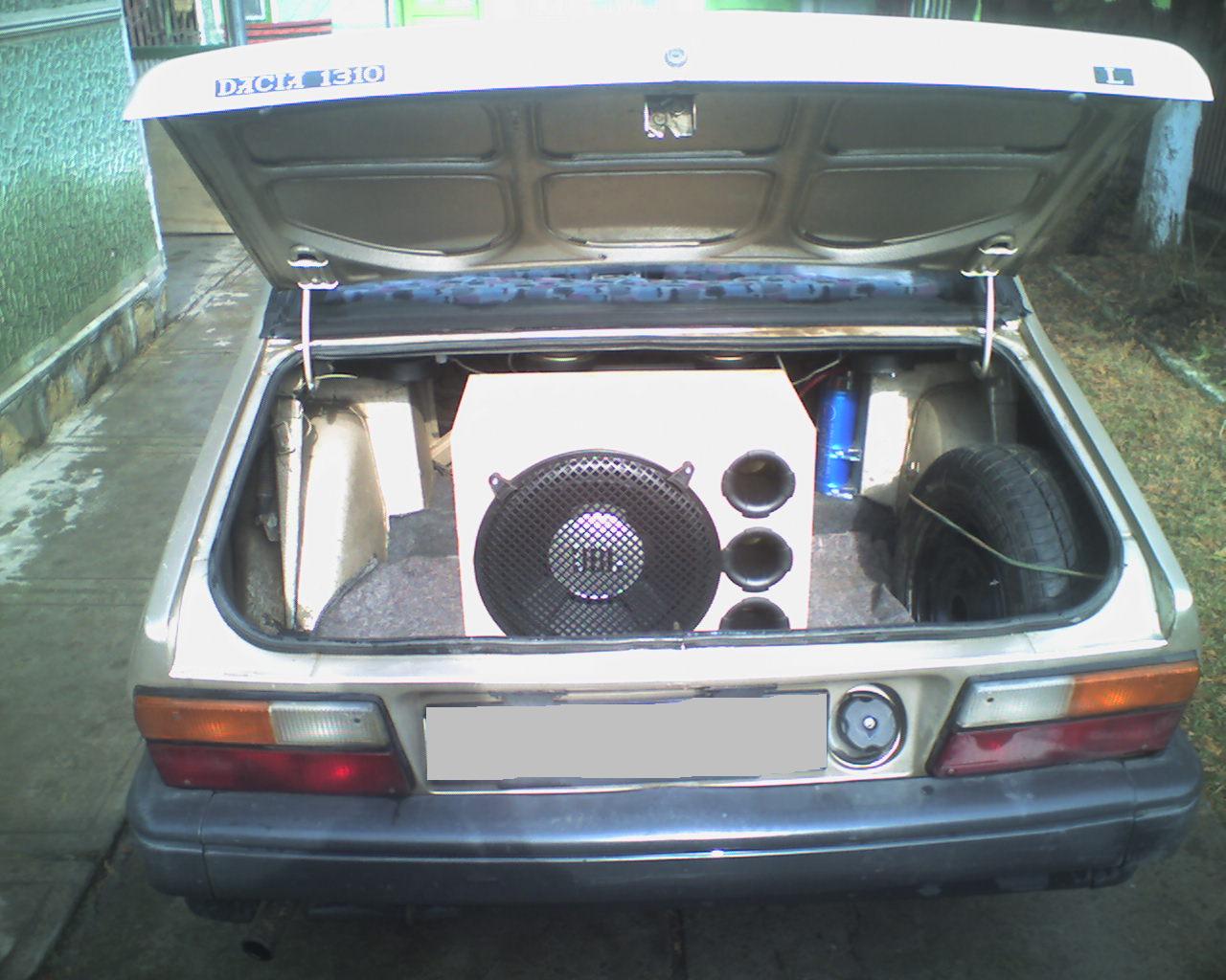

Salut pentru toti! Este gata noul meu subwoofer care cred ca este reusita! Este brutal din punctul de vedere bass!Smile Ce parere aveti despre imagine?Tre sa mai cumpar mocheta si atat! Vreo luna am cumparat diful de la be-loud si spun ca merita! Nu am crezut ca este asa de tare! Va-rog sa-mi scrieti parerea orice ar fi! Si va-rog sa-mi dati un sfat, pentru ca am pus inauntru fibra de sticla care se aude foarte bine dar ma tem ca o sa aiba ceva diful sau nu....??? Sa pun burete sau sa las fibra de sticla?

scoate naibii fibra aia din cutie
iti distruge plamanii daca ies particule din incinta + ca afecteaza sistemul motor al difuzorului
in ce frecvente lucreaza subwooferul tau ?
daca nu urca mai mult de 150 hz nici nu e nevoie de fonoabsorbant in interior

Mersi mult pentru sfat! O sa scot atunci fibra de sticla!Smile

subwoofer`ul arata super bine.. !

felicitari subpapa pentru creatia ta si asteptam toti parerile tale
legat de fibra de sticla scoate-o de acolo
seteaza un lpf pe la 100 hz ca de acolo in sus se ocupa difuzoarele
si activeaza filtrul subsonic
incinta la cat e acordata?

bravo subpapa, draguta incinta, sa te bucuri de subwoofer, dar nu pot fi decat de acord cu adi, scapa de vata de sticla, ti-o spun din proprie experienta ca e pacatoasa rau.
