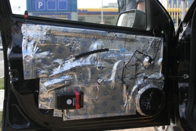

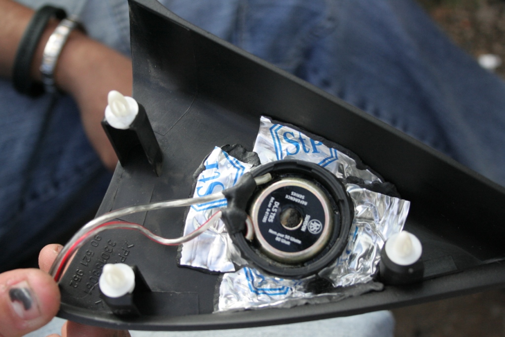

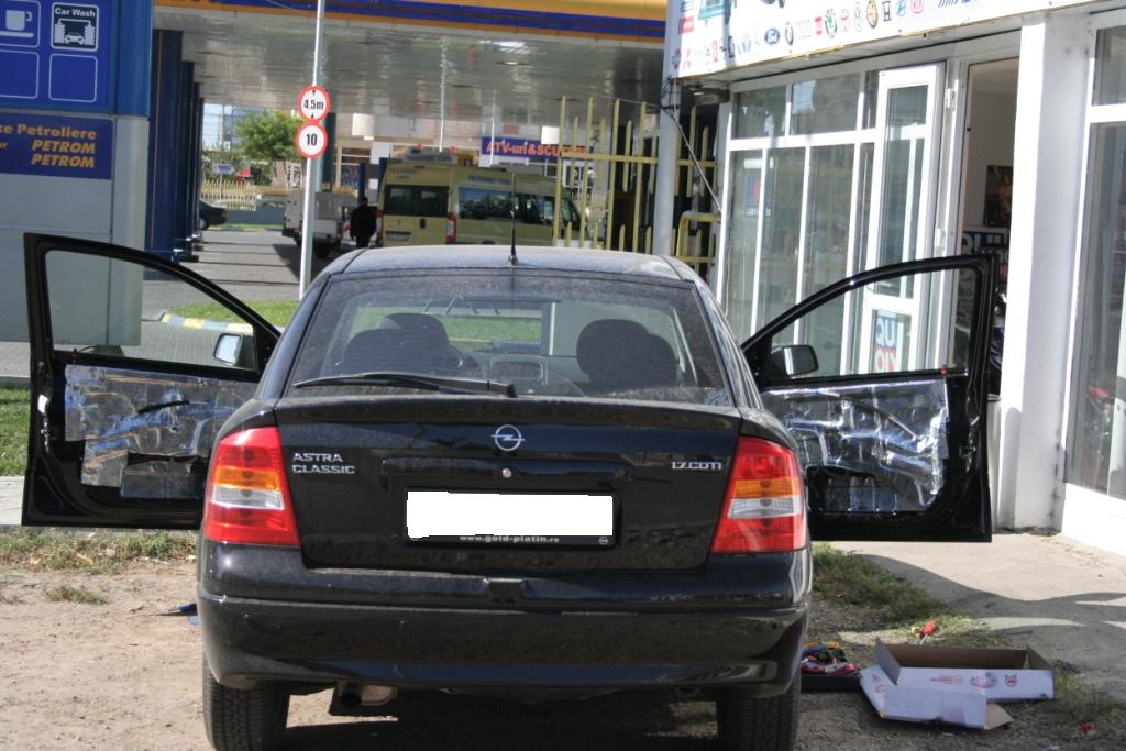

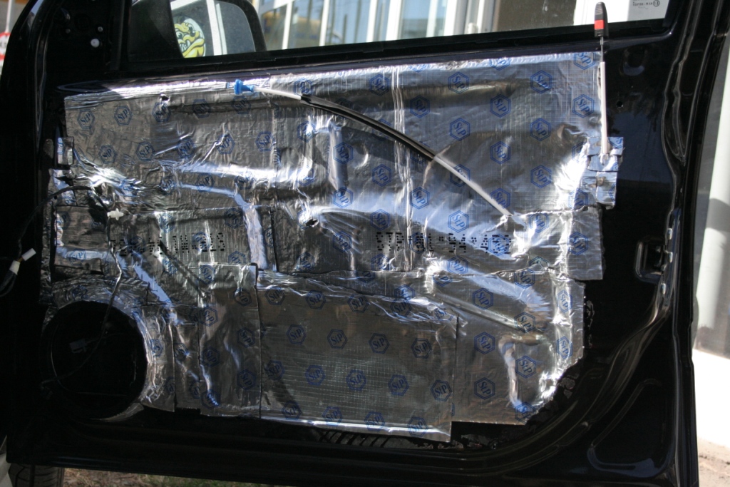

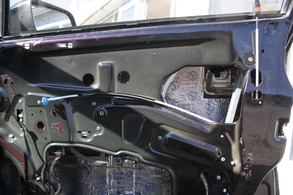

Atasez si cateva foto cu insonorizarea. Din cele 20 de placi de Vibroplast, am facut 2 portiere si am mai rams cu 3 placi, deci m-am incadrat ok. Urmeaza sa iau si o cutie de un kg de insonorizant pt fata de portiera, dar asta cam in 2 saptamani (http://www.be-loud.ro/produse/Accesorii_instalare/Insonorizare/Dietz_NoisEX_1_Kg/) .

MesajTrimis: Joi Oct 18, 2007 7:29 pm    Titlul subiectului: Răspunde cu citat (quote)
pana acuma e frumos Smile
cate straturi ai pus pe tabla exterioara ?

MesajTrimis: Joi Oct 18, 2007 10:17 pm    Titlul subiectului: Răspunde cu citat (quote)
Pentru moment, am pus un singur strat pe tabla exterioara, si un strat pe cea de sub fata de usa. Nu stiam exact daca ma voi incadra cu cele 2 pachete de insonorizant.
Oricum, urmeaza "tratamentul" cu pasta pentru fetele de portiere, si cred ca nu va fi necesara aplicarea unui strat suplimentar de insonorizant pe tabla exterioara.

MesajTrimis: Vin Oct 19, 2007 12:43 am    Titlul subiectului: Răspunde cu citat (quote)
Ai acoperit cu ceva gaurile portierei sau ai aplicat direct insonorizantul?

MesajTrimis: Vin Oct 19, 2007 10:24 am    Titlul subiectului: Răspunde cu citat (quote)
Nu am acoperit cu nimic gaurile, am aplicat doar insonorizantul. M-am gandit ca in situatia in care este necesar sa se repare ceva prin portiera, e mai facila indepartarea stratului de insonorizant decat a altor "obstacole" .
