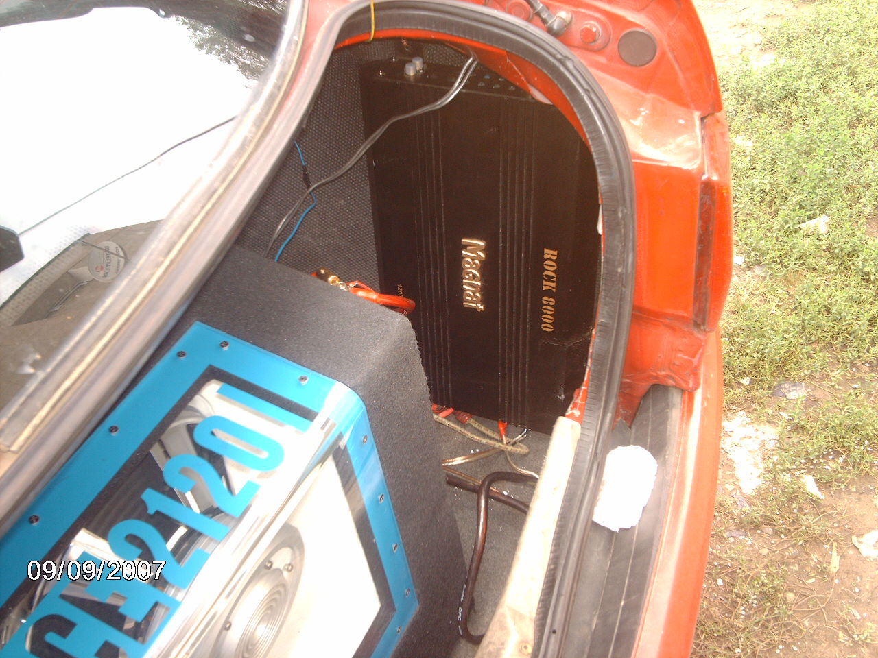

cati ohmi are fiecare difuzor in parte ??
daca nu e separata iti recomand sa legi ambele difuzoare astfel incat sa obtii 4 ohmi (cum specifica producatorul) si sa le pui pe iesirea care are reglajul bass bost, pe care poti sa il rotesti dar f putin.
asa cum il folosesti tu tind sa cred ca tii puntile in 2 ohmi,lucru ne indicat la acest tip de amplificator care e stabil doar la 4 ohmi in punte.

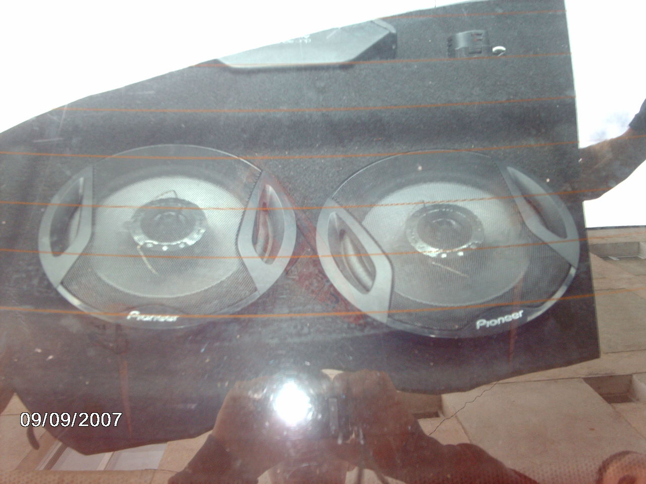

MesajTrimis: Dum Sep 09, 2007 2:01 pm    Titlul subiectului: Răspunde cu citat (quote)
poze Very Happy

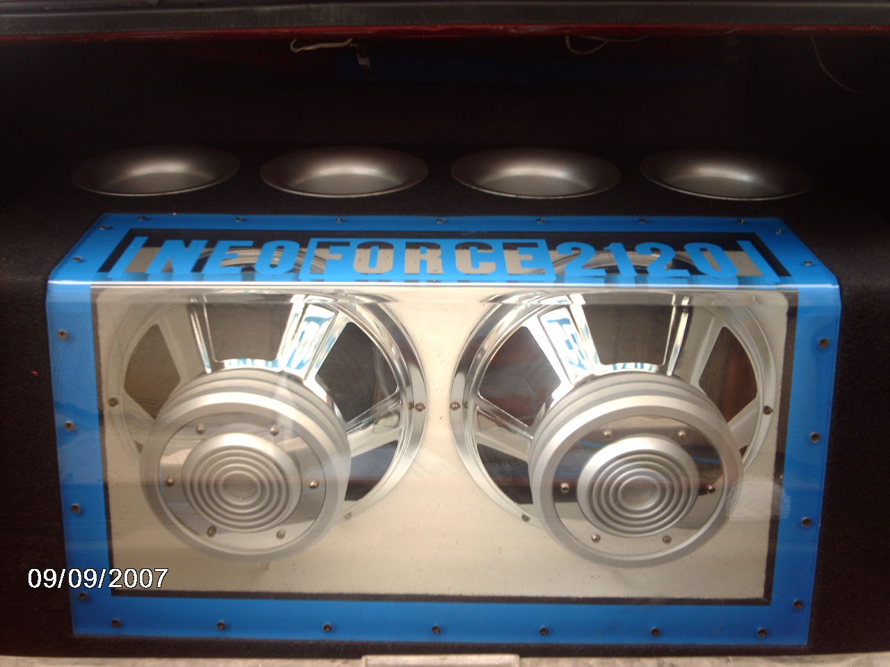

MesajTrimis: Dum Sep 09, 2007 2:05 pm    Titlul subiectului: Răspunde cu citat (quote)
exact acelasi subwofer il am si eu,isi face fiecare banut cu un singur minus Very Happy e preaaa mare..

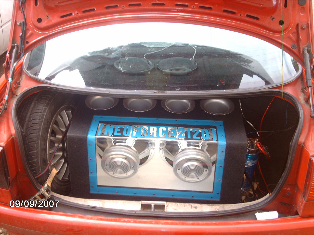

poze Very Happy

MesajTrimis: Dum Sep 09, 2007 2:08 pm    Titlul subiectului: Răspunde cu citat (quote)
Ai dreptate e prea mare
si unde mai pui ca eu am si porbagajul mic
si de asta nu prea pot sa il asez cum vreau eu defapt nica nu pot sa asez cum vreau eu in porbagaj din cauza lui nu mai am loc

MesajTrimis: Dum Sep 09, 2007 2:11 pm    Titlul subiectului: Răspunde cu citat (quote)
tud tu ce ce statie il amplifici si cum l-ai legat ? eu am Rock 8000 si are 4 canale si am pus doua canale pe fiecare difuzor

MesajTrimis: Dum Sep 09, 2007 2:14 pm    Titlul subiectului: Răspunde cu citat (quote)
magnat tribal x one,are datele tehnice ca magnat the rock mono doar ca este model nou al meu..eu am pus ambele difuzoare in paralel (2 ohm) si am legat la statie,la mine se aude superb...dar raspunsul nu este la fel de prompt ca la o incinta inchisa,eu sunt foarte multumit una peste alta Smile

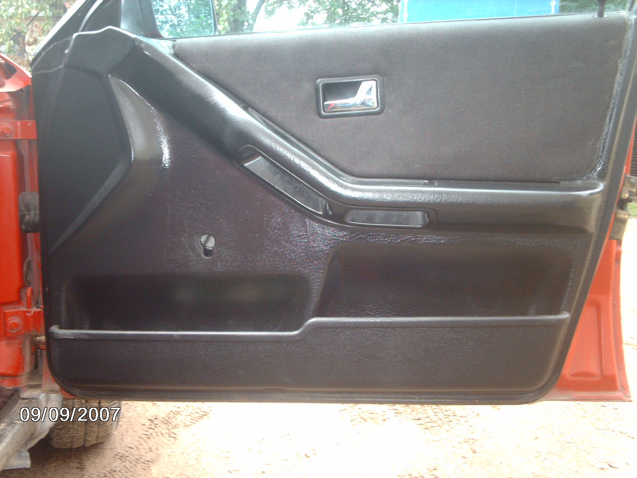

MesajTrimis: Dum Sep 09, 2007 2:33 pm    Titlul subiectului: Răspunde cu citat (quote)
Faza proasta e ca nici in portiera nu am loc special pt difuzoare si trebuie sa-mi fac si m-am gindit sa-mi fac din fibra si nustiu cum sa fac si nici unde pot sa fac.Uitativa putin cum e portiera!

MesajTrimis: Dum Sep 09, 2007 2:40 pm    Titlul subiectului: Răspunde cu citat (quote)
ai loc in bord de difuzoare de 10cm (parca) si daca iti iei un player cu HPF alea o sa isi faca treaba perfect.
