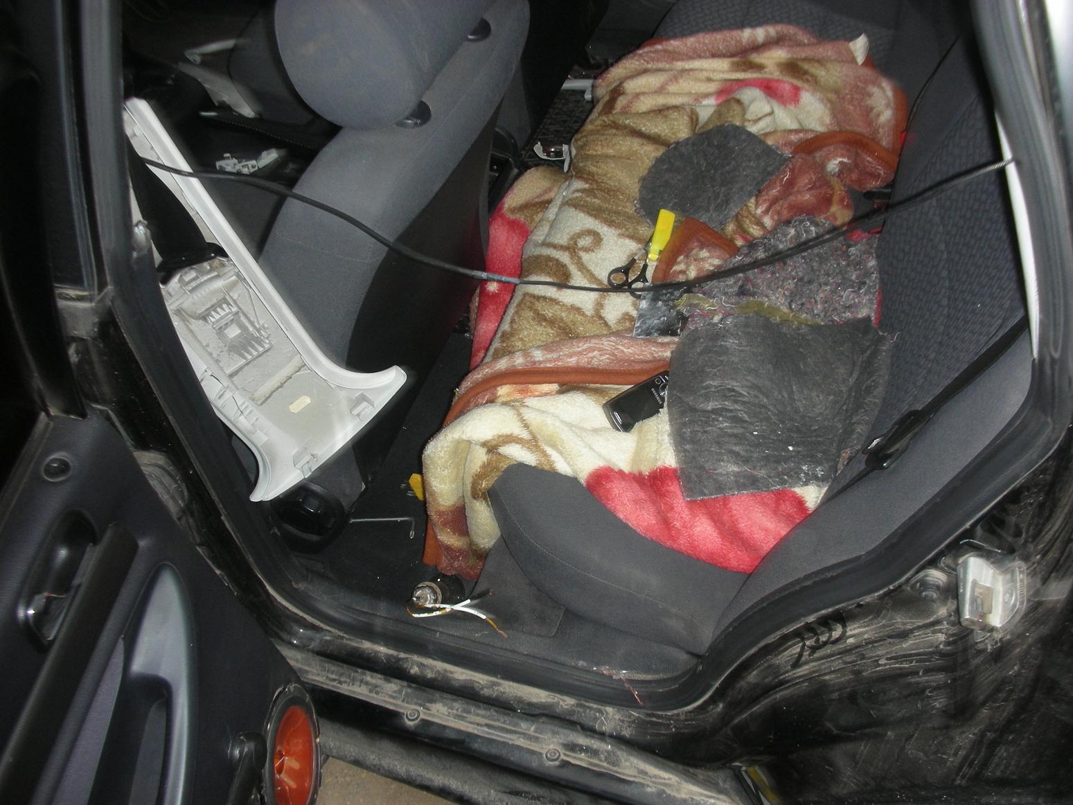

Salutare tuturor pasionatilor ,
dupa cateva luni bune de cand urmaresc acest topic, cu prezentari de sisteme , m-am gandit sa va prezint si eu de pe masina.
va anunt ca este in constructie , deci orce sfat este bine venit , si mai mult din aceasta cauza m-am gandit sa imi prezint masina , ca sa primesc idei de la oameni mult mai experimentati ca mine .
sa incepem cu inceputul , masina este un Audi a4 b5 , varianta avant ( combi) ,o masina cu un potential mare in materie de sound !

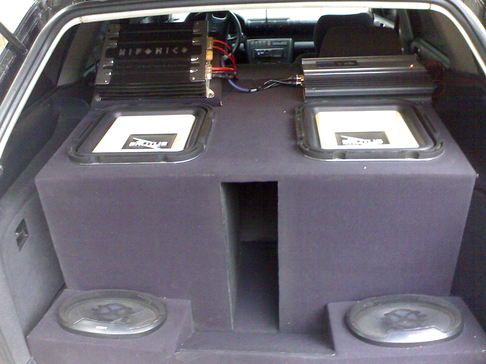

sistemul actual:
head unit : Pioneer deh 8400 MP
amplificator Subwoofer : hifonics brutus bxi 1206 d 1200 rms la 1 ohm
subwoofer ; 2 x brutus square 600 rms bucata
amplificator difuzoare : 4 x 70 non name
difuzoare 2 sony ovale + 2 difuzoare originale ale masinii in usile din fata
e baterii rombat de 66 Ah , una in fata alta in spate
planuri de viitor :
- insonorizare portiere fata
-modificarea fetelor de usi ( si aici e ceva de munca ) va veti da seama despre ce este vorba cand veti vedea pozele)
- un sistem de difuzoare usile din fata
- un sistem pt spate difuzoare
- tras alte trasee de fire mai groase , ca acum umblu cu niste cacaturi Laughing Laughing Laughing
sunt deschis la orce ideie si sfaturi, de altfel asta e si scopul forumului , sa ne ajutam intre noi !

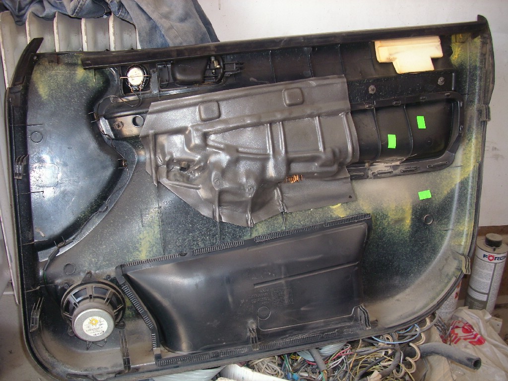

in legatura cu usile , o sa va pun o poza sa vedeti cum sta treaba la mine.Pareri au fost mai multe:
-sa acoper toata zona aia cu un schelet metalic, gen la logan, apoi silent coatu
-sa pun cateva straturi de fibra pe fata de usa interioara din plastic , pt a o ramforsa apoi sa aplic silent coatu peste .... astfel difuzorul va fi pus pe fata din plastic , ce-ia ce imi da de gandit ...
alte pareri ?

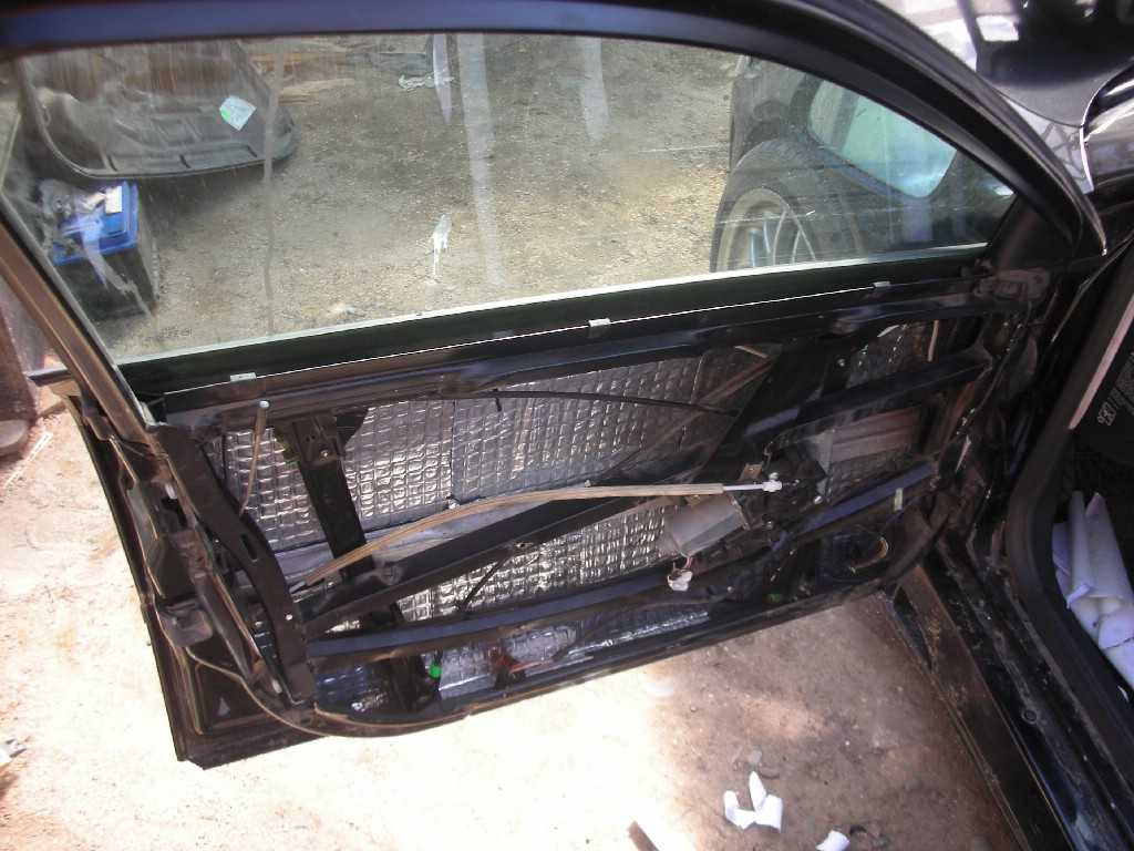

asa arata usa !

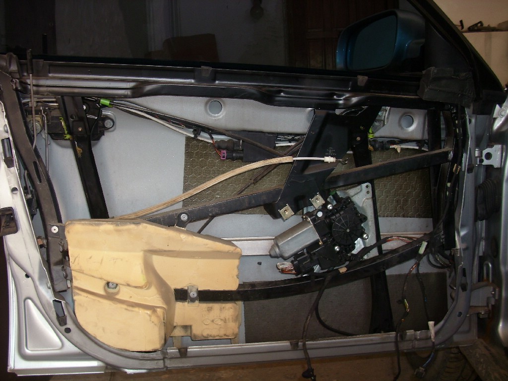

asa arata fata de usa, pe ea este montat difuzorul original.

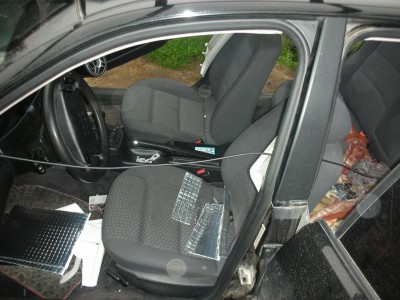

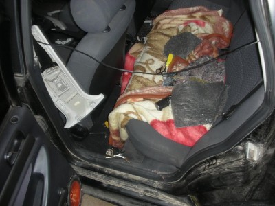

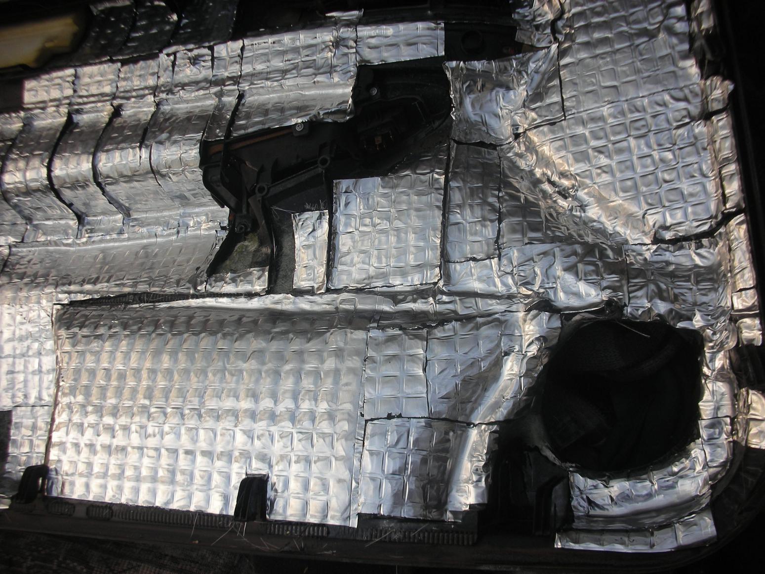

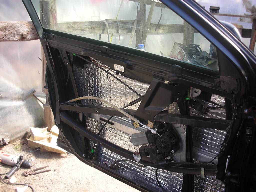

astazi m-am apucat de insonorizarea usilor , am avut 2 ore la dispozitie asa ca m-am apucat de usa soferului . ... materialul se lipeste super, shok sa traiasca Laughing Laughing .

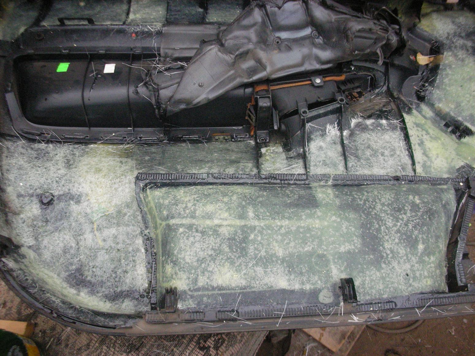

Maine voi intepeni fata de usa cu 4 -5 straturi de fibra, respectiv modificarea la trecerea 16,5 cm ...sper sa fie timp ...cateva poze

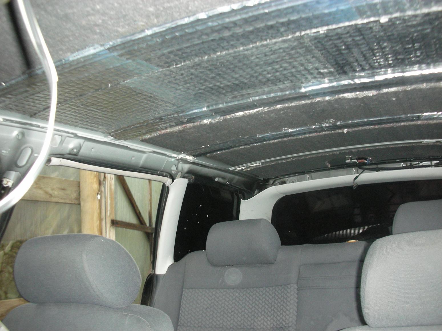

nu am mai dat de mult pe aici, cateva pe scurt ce am mai facut la jaful meu : modificarea fetelor de usi, a mai ramas de imbracat , vopsit playerul , insonorizarea cupolei , luat un set de difuzoare componente pe fata hifonics Zeus .
per total sunt multumit de rezultat , aveam probleme ingrozitoare , cupola imi facea urat, scartaia din toate incheieturile la bass, acum e tapana si nu mai scoate nici un sunet ! poze Very Happy

nu a ajuns , am mai cumparat de ramasitele unui prieten la juma de pret si totusi nu mi-a ajuns . cupola a fost insonorizata 80 % ... Very Happy Very Happy Very Happy oricum efectu e pe masura ! nici un zgomot !
